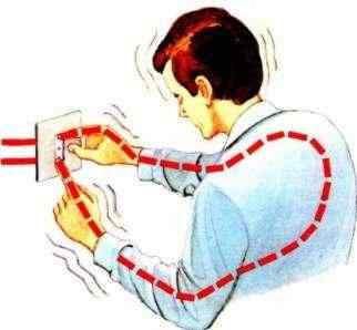

Boas!
Bem vou trazer a discussão um assunto que pode provocar alguma polémica!
Já ando à algum tempo para abordar este tema, pelos comentários que vejo por aí!
Perante o que aconteceu no sábado comigo, vai ser agora que vou debater porque acima de tudo, está a segurança! Que os fabricantes me perdoem!
Pois no sábado passado, fui fazer umas modificações nas instalações elétricas de uma empresa, uma vez que tinham lá umas fases de 230V, e outras de 380V.
As modificações foram feitas, numa das fases 230V, e tiveram que ser realizadas com a energia ligada, por causa de um servidor.
Já quase no fim, desequilibrei-me e toquei em dois fios descarnados, levei um belo de um choque!
Nada de estranho até aqui!!!!
Se não fosse pelo facto do quadro estar protegido por um (DR), bem sensível!
Era um módulo DR, ou Disjuntor DR de corrente nominal residual de 30mA
E bem podia ficar ali agarrado, que o disjuntor não disparava!
Eu sei bem que os fabricantes anunciam que este dispositivo protege as pessoas de choques!
Mas apesar de ser um bom dispositivo em certas situações, ele não nos protege contra choques, a não ser em algumas situações!
Vamos lá ver!
Um (DR) ou ou (disjuntor diferencial) é um dispositivo de proteção utilizado em instalações eléctricas.
Permite desligar um circuito sempre que seja detectada uma corrente de fuga superior ao valor nominal.
Bem! Isto é bom! Porque podemos ter grandes correntes de fuga, sem darmos por isso, aumentando a conta da luz ao fim do mês, sem falar em outros perigos associados.....
Porque um (DR) não nos protege contra choques!
Porque ele só vai fazer disparar o disjuntor, quando detectar uma corrente de fuga para a terra.
Apesar do nosso corpo ser constituído por 60% de água, e como sabem que a água é um grande condutor de eletricidade.
Felizmente temos um bom protetor, a nossa pele, que se estiver seca, cria um grande obstáculo à passagem de eletricidade.
Quanto maior o grau de humidade da mesma, maior condutor se tornará.
E se formos retirar a tampa de uma tomada protegida com este sistema!
E colocamos as mãos nos dois terminais!
Calçados com umas sapatilhas, botas etc! E tb dependendo do piso que estamos!
Vamos levar um "baita" de um choque! Porque o sistema vai se comportar, como se o nosso corpo fosse uma carga qualquer! Tipo uma lâmpada, um rádio etc.
E não vai disparar!
Pois o nosso corpo tem uma boa isolação da terra, o calçado tb ajuda e o (DR) não vai detectar qualquer fuga!
A não ser que se estivéssemos todos molhados, com os pés no chão, haveria uma fuga de corrente!
Assim talvez o disjuntor disparasse!
Não vou ser eu a testar isto! Já me basta o choque que levei.
Apesar de estar a vontade nesta área! E continuar a fazer experiências......
Tenho muito respeito pela eletricidade, porque isto pode provocar grandes danos no nosso corpo, em alguns casos levar mesmo à morte.
A minha intenção, com isto tudo, é mesmo alertar a malta, que pensa estar em segurança, só porque têm um sistema destes! Para terem cuidado!
E não levem um choque como eu levei! O pior!!!!!
E depois do sucedido, fiz um teste ao dr, encostando um fio descarnado a uma parede, e o disjuntor desarmou logo.
Abraço.

A respeito de choques .
Com uns sapatos normais, e não tocando e mais nada eu consigo tocar na fase de 220v sem apanhar choque.
E uma pessoa com um buscapolos toca na minha pel e acende

Autor do tópico - Moderador
Boas visitante2!visitante2 Escreveu:A respeito de choques .
E uma pessoa com um buscapolos toca na minha pel e acende![]()
NÃO TENTEM ISTO EM CASA![]()
Mesmo sem te aperceberes ou não!
Reforçaste a minha afirmação, que o corpo humano tem uma boa resistência ôhmica à passagem de eletricidade!
Pois senão! Quando te colocasses em contacto com a fase, levarias um choque.
Porque o teu corpo, faria a passagem da corrente para a terra.
Quando era puto, tb fazia este tipo de brincadeiras!
Colocava pregos nas tomadas, e o pessoal ficava todo assustado!
E se nesta altura, tocasse em alguém, ele levaria um pequeno choque em vez de mim.
E a de acender uma pequena luz, ao tocarmos na tomada! Tb já fiz, mas dava umas picadelas!!!
Com um buscapolos às vezes tb dava uns pequenos choque, que mal se sentia.
Abraço.

- Mensagens: 3322
- Localização: Região norte
Pahh!! choque eletrico apanha-se sempre, só depois é que o dijuntor dispara (se houver corrente de fuga suficiente para o fazer atuar).
cumps
cumps
- Mensagens: 2374
Não sei porque estás "escandalizado"...
Os Disjuntores Diferenciais só são mesmo supostos atuar quando a corrente que vai pela fase não regressa pelo neutro.
Se passar por ti e voltar ao Neutro ele não tem maneira de te distinguir de qualquer carga legítima.

Pahh!! Já andas neste fórum há bem mais tempo do que eu!pnunes Escreveu:Pahh!! choque eletrico apanha-se sempre, só depois é que o dijuntor dispara (se houver corrente de fuga suficiente para o fazer atuar).
cumps
E com certeza já deves ter ouvido muitos comentários! De pessoal a ser aconselhado a comprar um (DR) para se protegerem contra choques!
E outros que se sentem seguros por ter este dispositivo! Pois é o que a maior parte das pessoas pensam!
Mesmo aqui em S.Miguel, tenho 3 amigos que são eletricistas, que estão mesmo convictos que este sistema é 100% eficaz!
E o que é que os fabricantes anunciam, com as muitas publicidades!!
E em fotos de revistas da especialidades, fazendo publicidade, colocando uma criança de 3 anos ao lado de uma tomada protegida com (DR) ?

Isso serve é para as pessoas não morrerem (da corrente eletrica que possa atravessar o coração devido a um choque eletrico) nunca de sentir um esticão!!!

Vamos lá ver se nos entendemos!
Um (DR) ou ou (disjuntor diferencial) é um dispositivo de proteção utilizado em instalações eléctricas. Que permite desligar um circuito sempre que seja detectada uma corrente de fuga superior ao valor nominal.
Ao colocamos as mãos numa tomada ou em outro lugar no circuito simplesmente ele não vai fazer atuar o disjuntor, porquê?
E em condições normais, o nosso corpo, tem uma grande resistência ohmica, e não vai proporcionar esta fuga.
Portanto o sistema não tem como diferenciar o nosso corpo de outra carga qualquer!
Bem podias ligar uma lâmpada, que era a mesma coisa.
No meu caso, levei um bom choque, e susto, ao tocar acidentalmente na fase e neutro, e o disjuntor nunca atuou.
Abraço.
