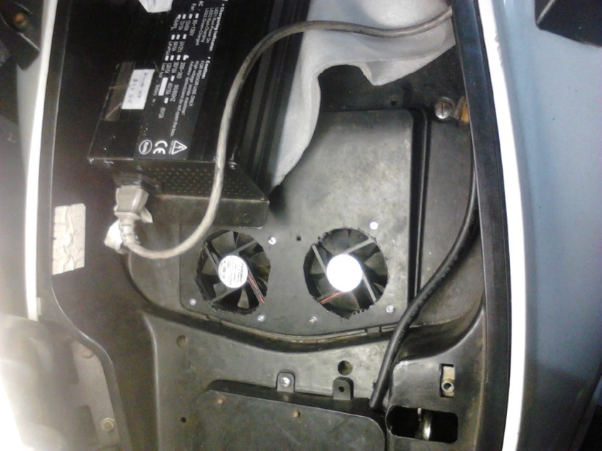

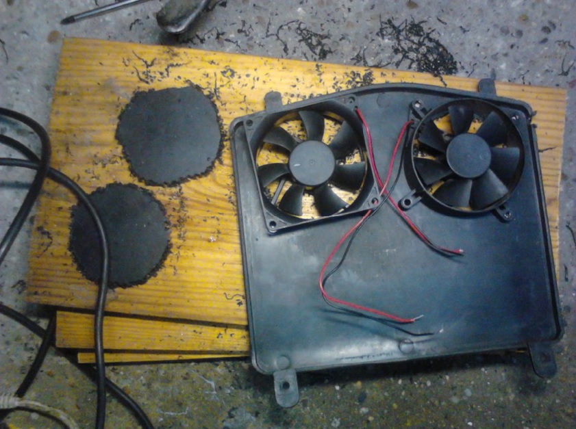

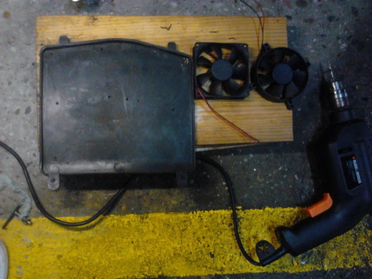

Hoje dediquei este bom dia de 28 graus calor não para dar uma volta de VE, mas para tentar modificar o local dos carregadores.
Muito provavelmente a humidade existente junto à roda deu-me cabo dos 2 carregadores que lá estavam, o que me limita muito agora nas deslocações.
E meti maos à obra.
Juntei este material com ventoinhas de fontes de alimentação de PC Estive um pouco hesitante pois custou-me um pouco estragar a tampa 100% original.
Mas depois resolvi avançar pois afinal o JR também altera muitas coisas originais e fica até melhor!
Como não tinha serra de recorte, fiz 100 furos em cada roda. e coloquei as ventoinhas. E coloquei a tampa no seu devido local As ventoinhas injetam ar fresco para aquela zona. Os carregadores sugam o ar fresco daquela zona e injetam ar quente da parte de trás que tem duas aberturas de ar. Medindo os espaços dá para ter até 3 carregadores. Falta é testar, quando tiver os carregadores de novo a funcionar é que poderei testar se esta alteração é positiva e se não aquece o espaço. Se resultar, não volto a colocar carregadores na parte humida de baixo.
E meti maos à obra.

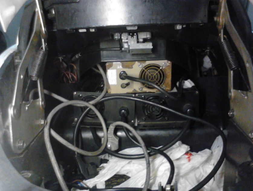

Vista de trás com os 2 orifícios naturais para saida de ar
Esta etapa está até ver concluida,
Neste momento tenho os dois carregadores avariados, vou ver se o Nios 26 me consegue arrajar. Depois, direi se esta alteração funciona para poderem fazer o mesmo nas vossas motas se pretenderem.
Os trabalhos ainda necessitam de continuar pois tenho de reparar o plastico por cima da roda, e a separação da caixa de baterias. Mas ainda não arranjei material para avançar, nem sei bem como fazer.

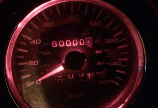

Atualizando, nem tudo são rosas, aos 74000km levou uns rolamentos da direção novos, na roda de trás levou um outro motor pois segundo o Jorge um dos imanes do motor partiu, e uns arranjos no geral na "carroçaria".
Mas graças ao Jorge, esses problemas foram ultrapassados e agora chegou aos 80 000km

80.000 é brutal! Parabéns.
Já não devo demorar muito a lá chegar também
