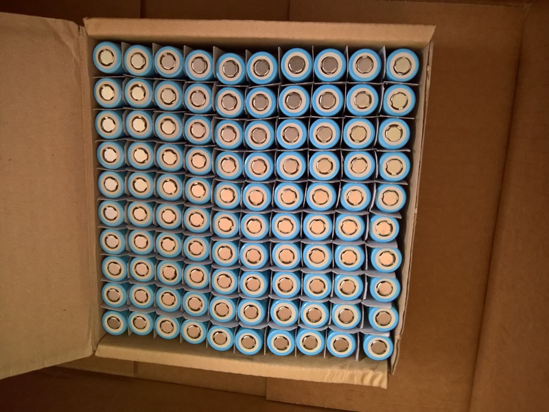

140 destas - lg mh1

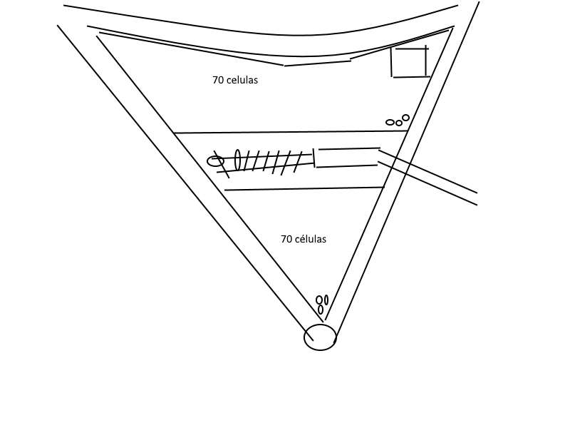

Já. antes de encomendar as células fiz um estudo em cartão para ver quantas conseguia colocar.
vou dividir em duas caixas, uma por baixo do amortecedor que levará 70 a 80 células (esta medida a olho),talvez mais, e acima do amortecedor facilmente leva 100 e o bms. quero o aro das cx primeiro moldadas ao interior do quadro ficando com todas as tampas amovíveis para ter acesso a todas as ligações das células, a largura ficará entro os 75 e 80 mm para caber as células, ligações e isolamento.
ando a ver se encontro material de refugo para fazer as caixas e acessórios.de qualquer maneira só daqui a umas semanas terei o pulso em condições de prosseguir com isto.
um rascunho

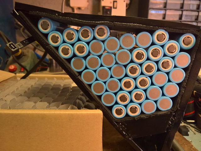

as noções de espaço estavam um pouco exageradas.
na parte inferior só me cabem 42 células e por 98 na superior vai ser justo, mas arranja-se solução para tudo.
- bat inf.jpg (177.72 KiB) Visto 15774 vezes

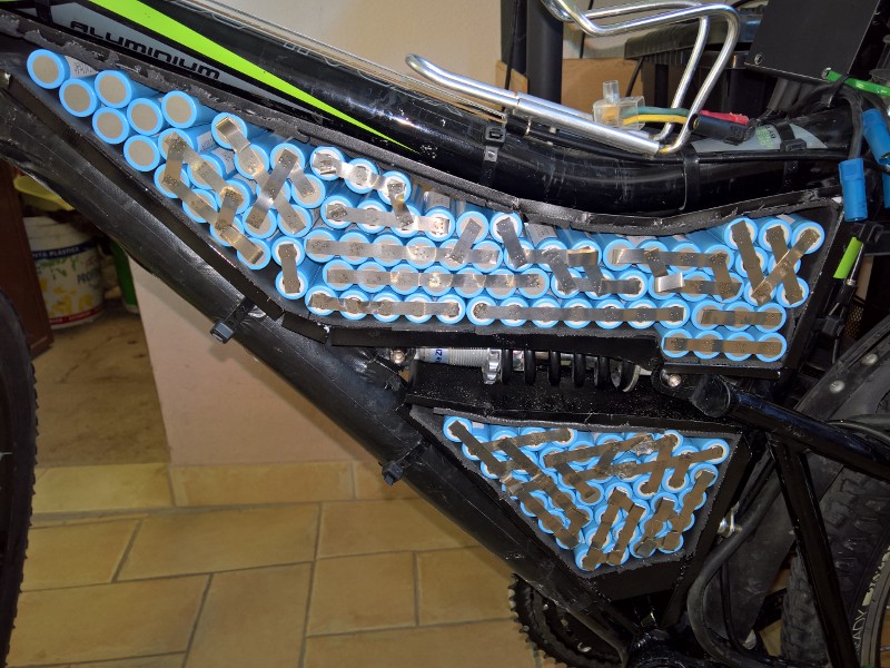

Só falta inventar espaço para 14 células o bms e um disjuntor.
- NewImage_800_600_90.jpg (171.74 KiB) Visto 15682 vezes

Wow... Por cima do tubo superior não vai ficar nada?
Essas caixas dão alguma liberdade de movimentos ao amortecedor traseiro? Ele mexe uns mm para cima, ou não?

Fiz uns testes previos ao amortecedor antes de instalar as células. O restante equipamento ainda vou estudar o posicionamento.

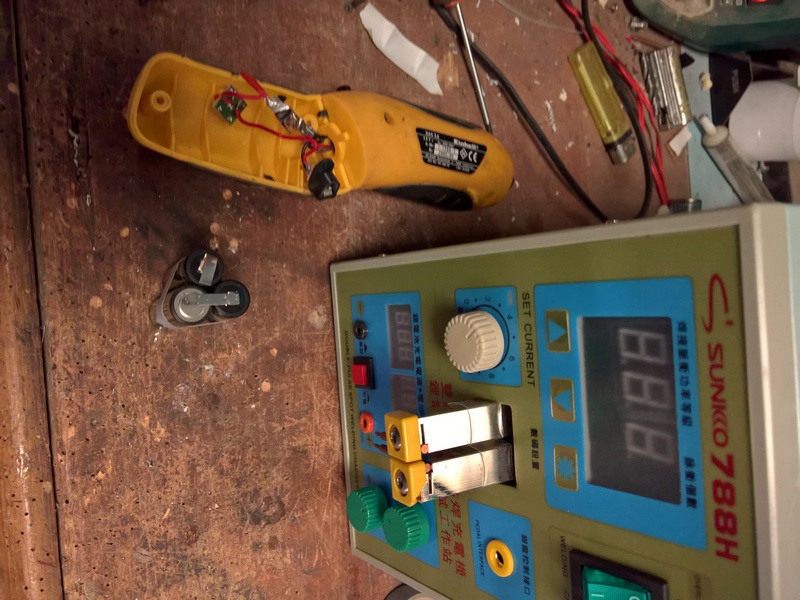

Tens uma máquina especial para unir as células com essa chapa? Estou a tentar encontrar soluções para "soldar" células.

este comprei à uns tempos
- WP_20170615_13_53_17_Pro.jpg (224.8 KiB) Visto 15512 vezes

Foi exatamente essa máquina que vi à venda no ebay, mas não é barata! Entretanto o que fiz foi encomendar uma solução sem solda da vruzend e passo a publicidade:
