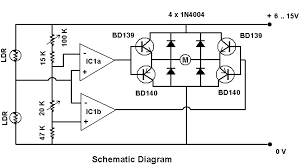

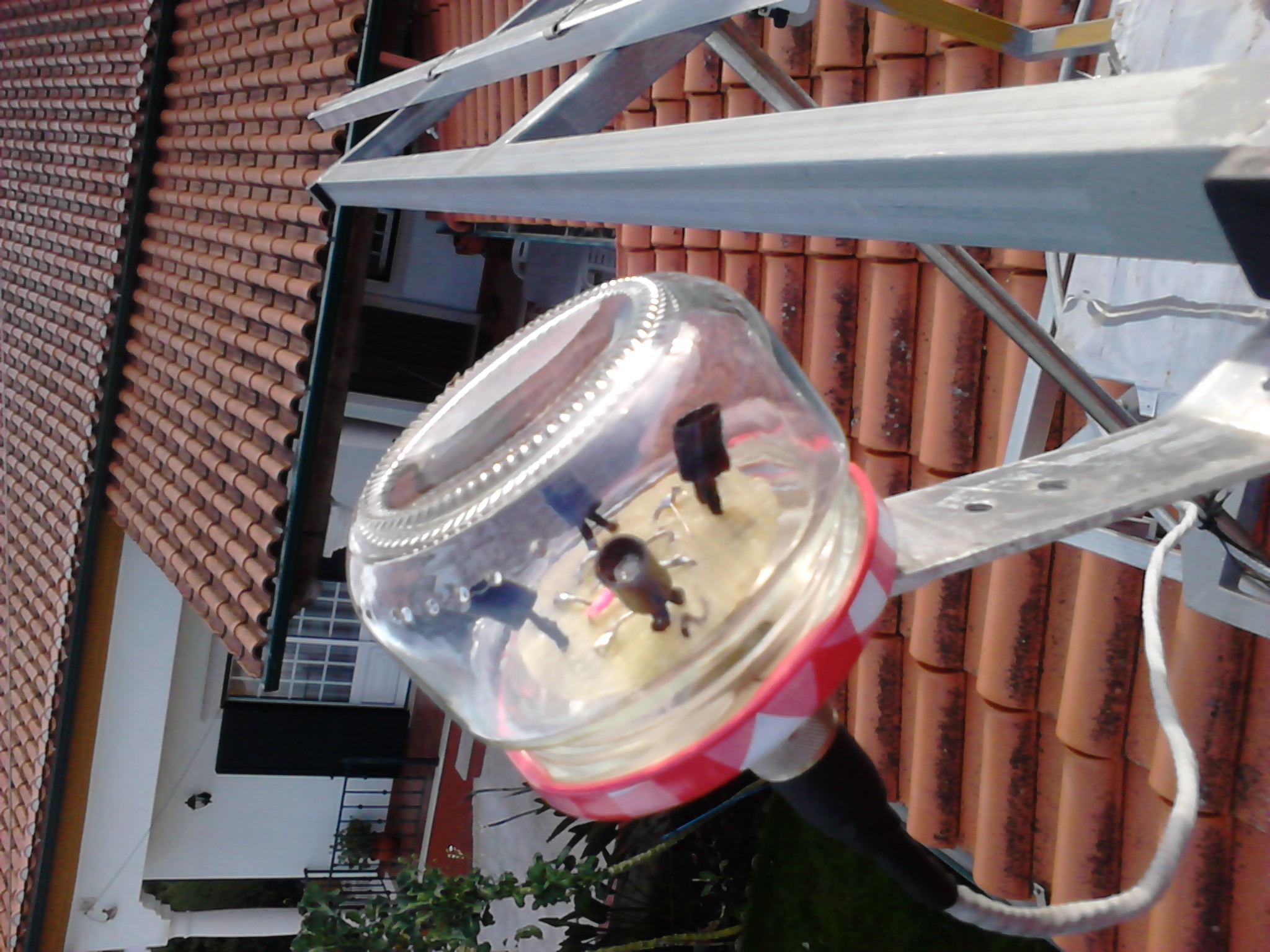

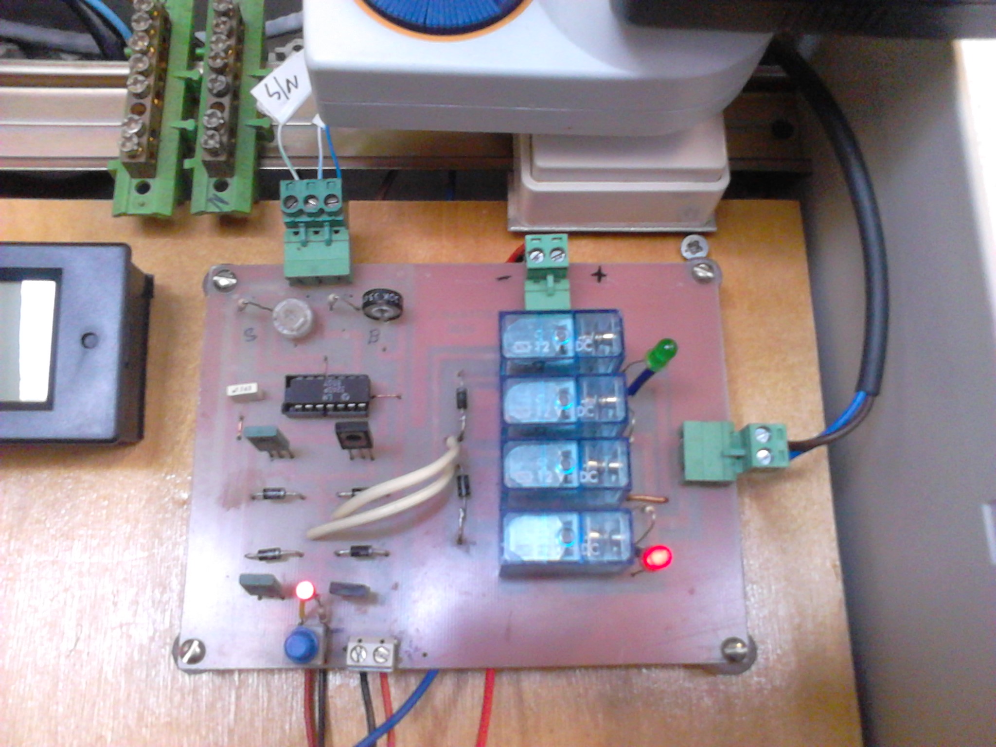

boa noite o meu protejo está em fase final de momento ando em guerra com o seguidor solar pois tenho o circuito afastado do seguidor cerca de 7 metros e o sensores não funcionam bem à distancia será que é pelo facto de o fio ter 7 metros? o circuito usado é este tendo uasado também um circuito de relés para comandar os motores.
peço ajuda ao pessoal aqui do forum, para resolver este problema.

Boas Carioca, o esquema que tens de um seguidor solar é muito simples e minimalista. Esse tipo de esquema só é utilizado para brincadeiras didácticas que servem para mostrar o principio de funcionamento de um seguidor solar. Não dá para usar assim dessa forma simples numa montagem real. Com esse esquema o motor nunca vai parar quieto, vai andar numa constante mudança de posição a fazer correcções. A energia que produzes a mais por ter um seguidor vais gasta-la só a mover os painéis, isto sem falar no rápido desgaste do material.
Os seguidores normalmente tem um esquema parecido com esse para detectar onde fica a luz mais forte, mas depois é ligados a um pequeno microprocessador que apenas deixa movimentar os motores de tantos em tantos minutos.

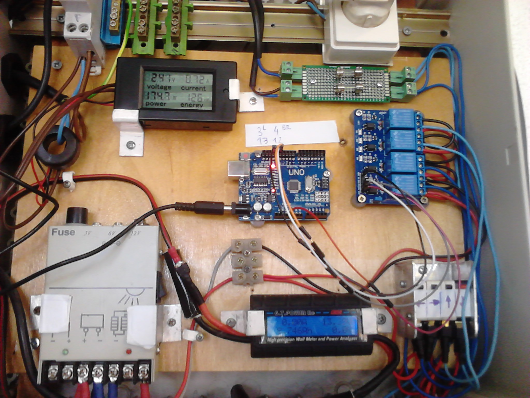

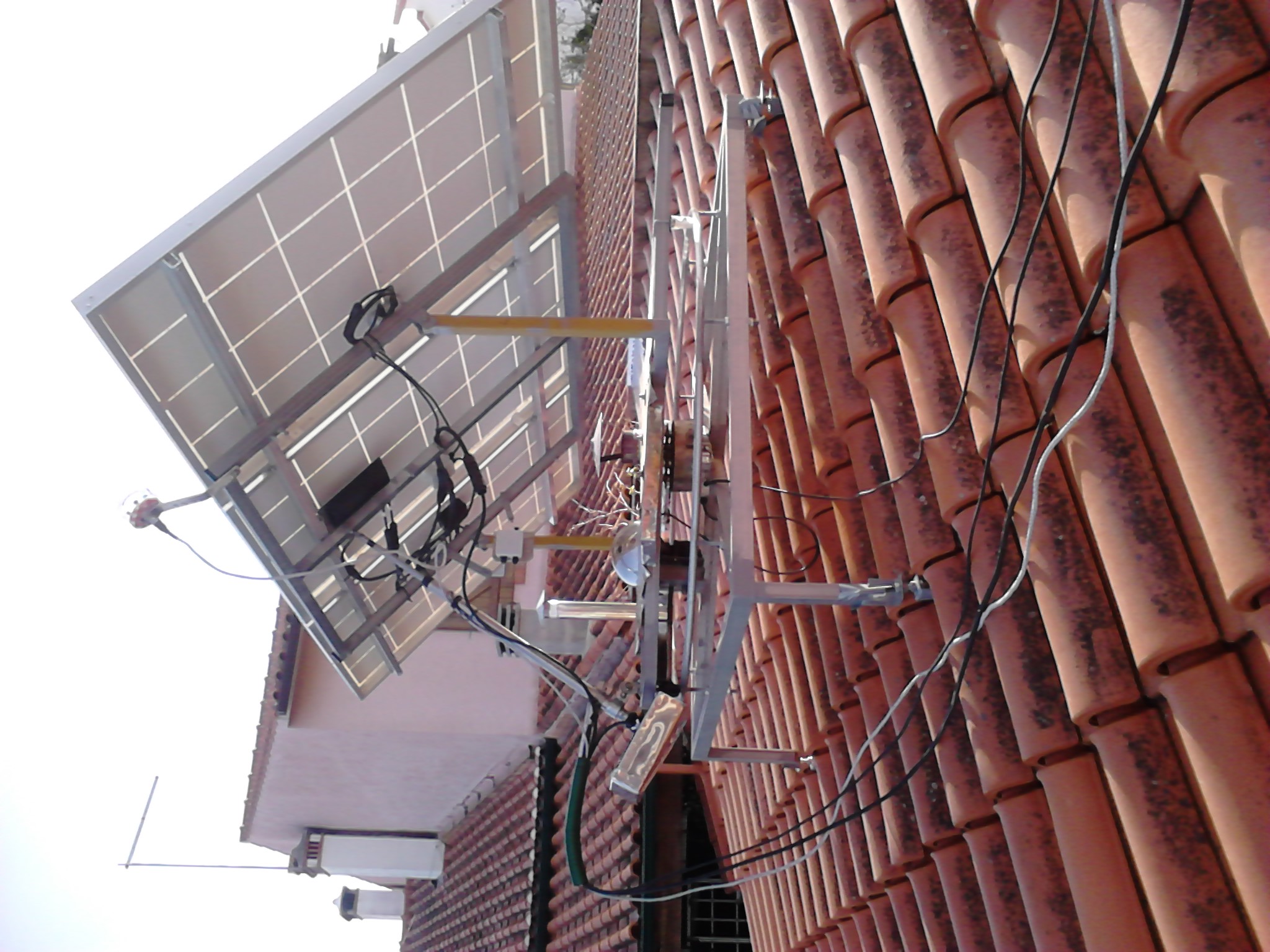

Boa noite já tenho o seguidor solar a funcionar apenas com um eixo ESTE -OESTE, optei por usar o Arduíno com um programa que consiste em movimentos pré definidos durante um período de 10h30 DAS 07h00, às 18H30, pela manhã ele volta a nascente. Foi um cansativo pois teve que ser por tentativas e observação. Preciso da ajuda de alguém neste fórum que perceba de programação Arduíno pois queria usar dois eixos e como estou a usar o DELAY na programação torna-se um pouco confuso conciliar os movimentos dos dois motores.
