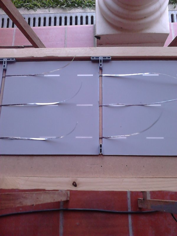

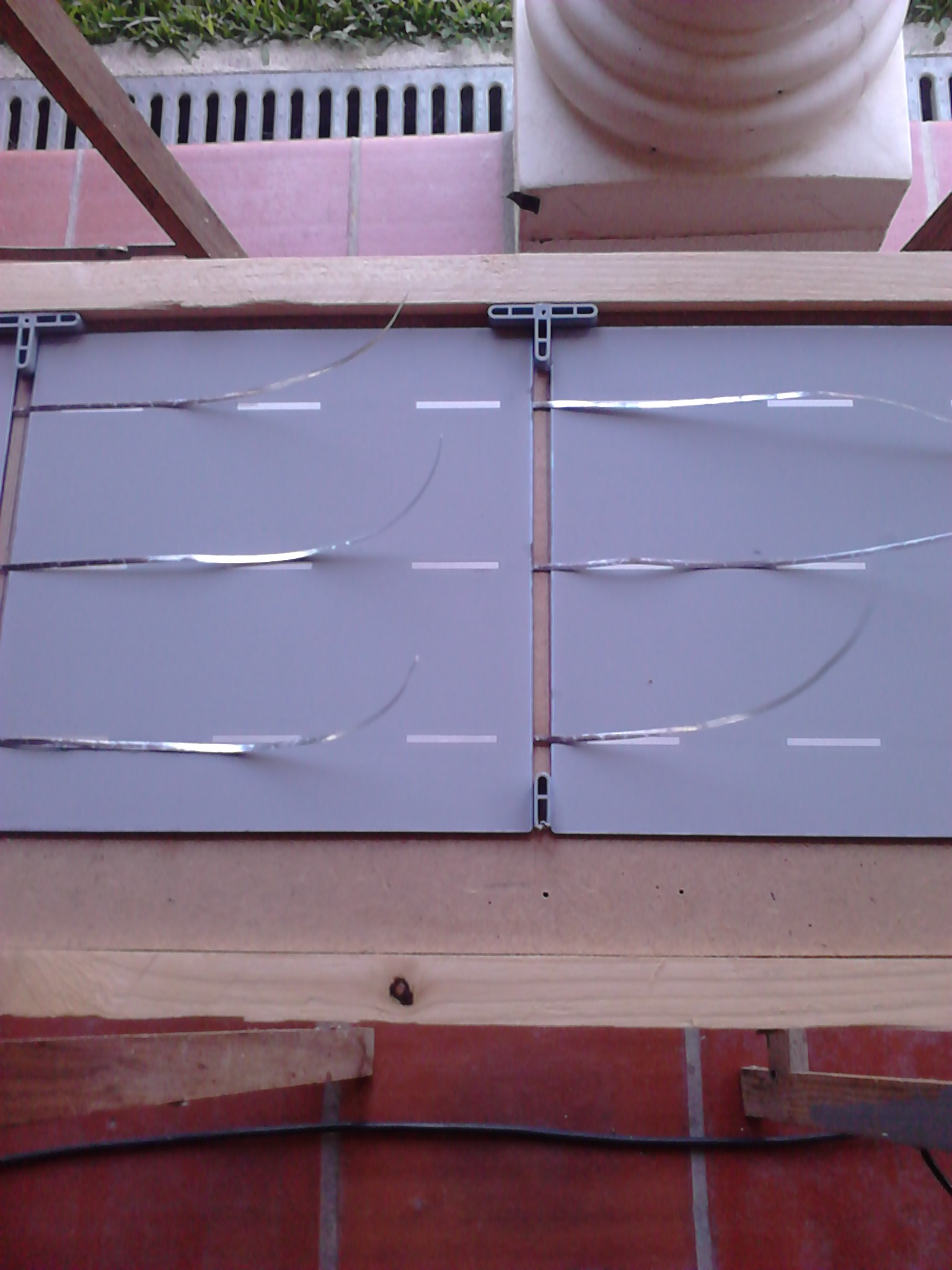

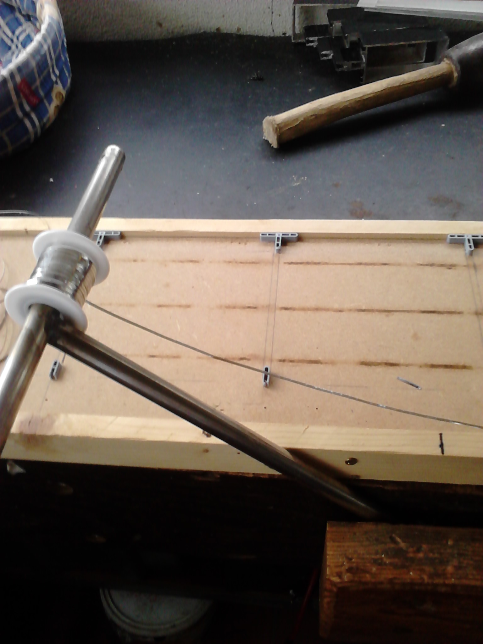

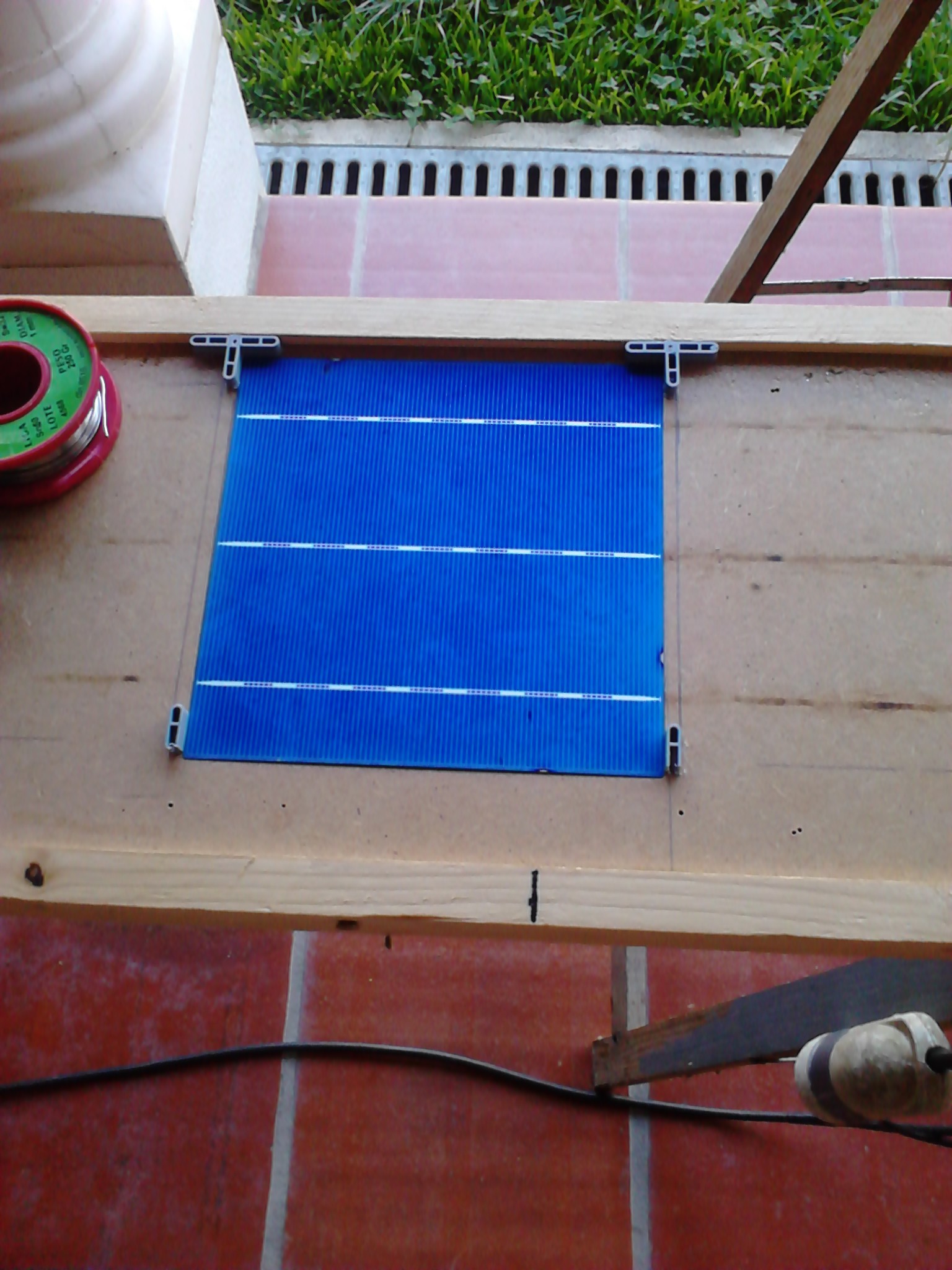

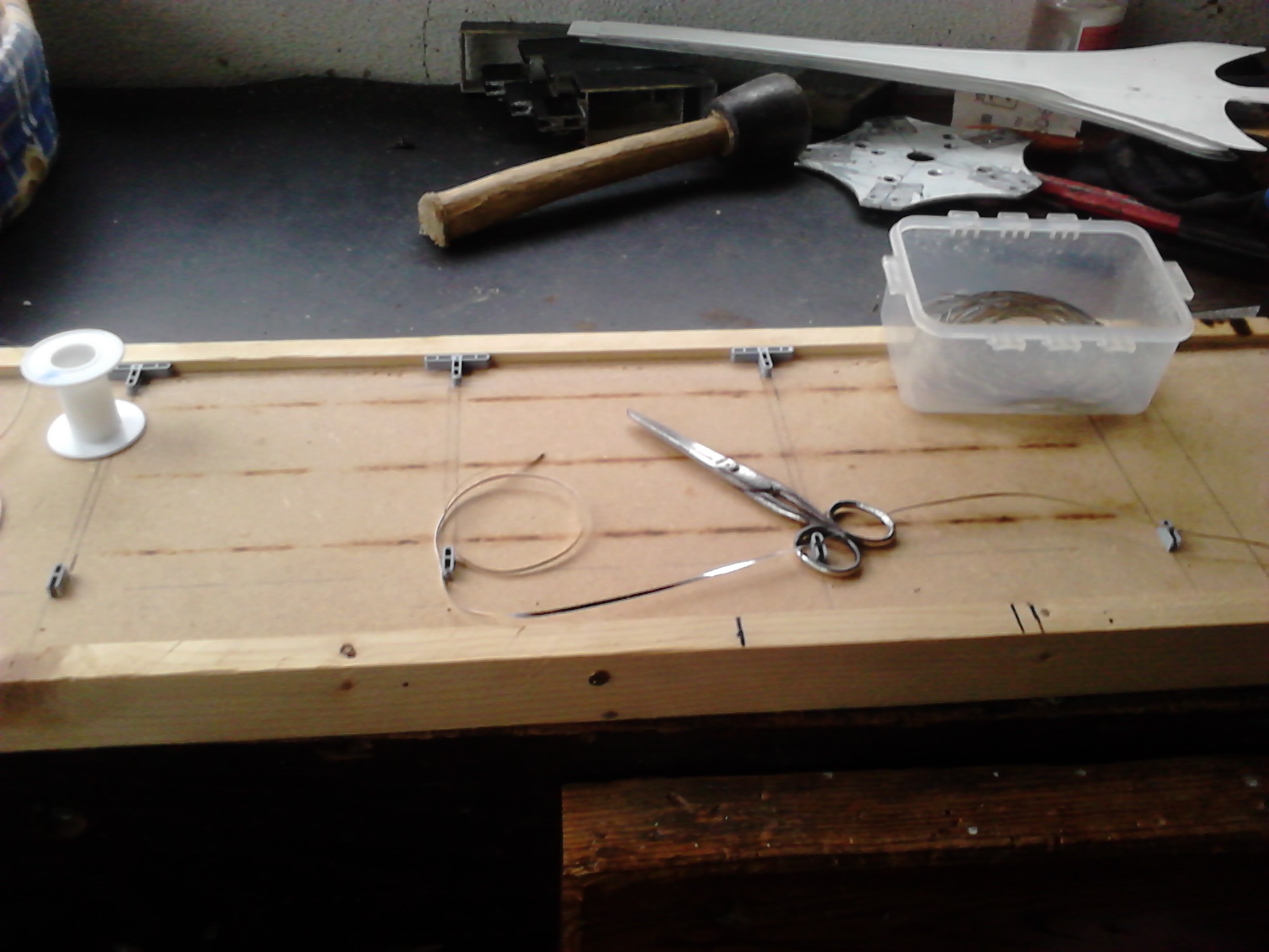

Pus mãos á obra construí um tabuleiro em madeira para base da soldagem e usei cruzetas em plástico para azulejos. E colei-as, na base de madeira com as dimensões de 6 células em série, pois pretendo construir um painel com 24 células para obter 12v, achei melhor trabalhar com painéis pequenos pois é mais seguro trabalhar com séries de 4 células e se não correr bem o prejuízo é menor, pretendo fazer 3 painéis, para depois ligar em série perfazendo 36v
Última edição por carioca em sábado jul 16, 2016 2:57 pm, editado 2 vezes no total.

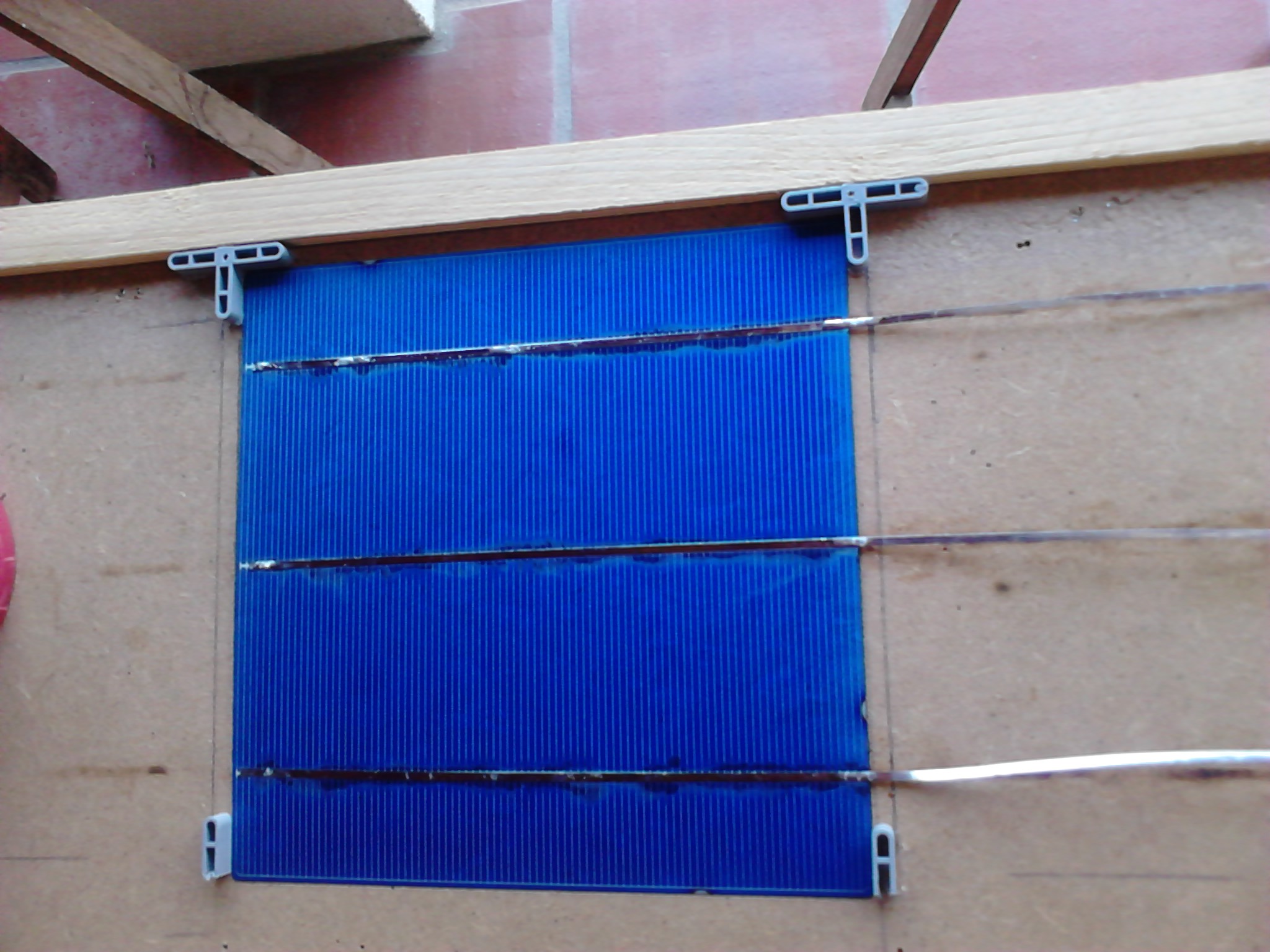

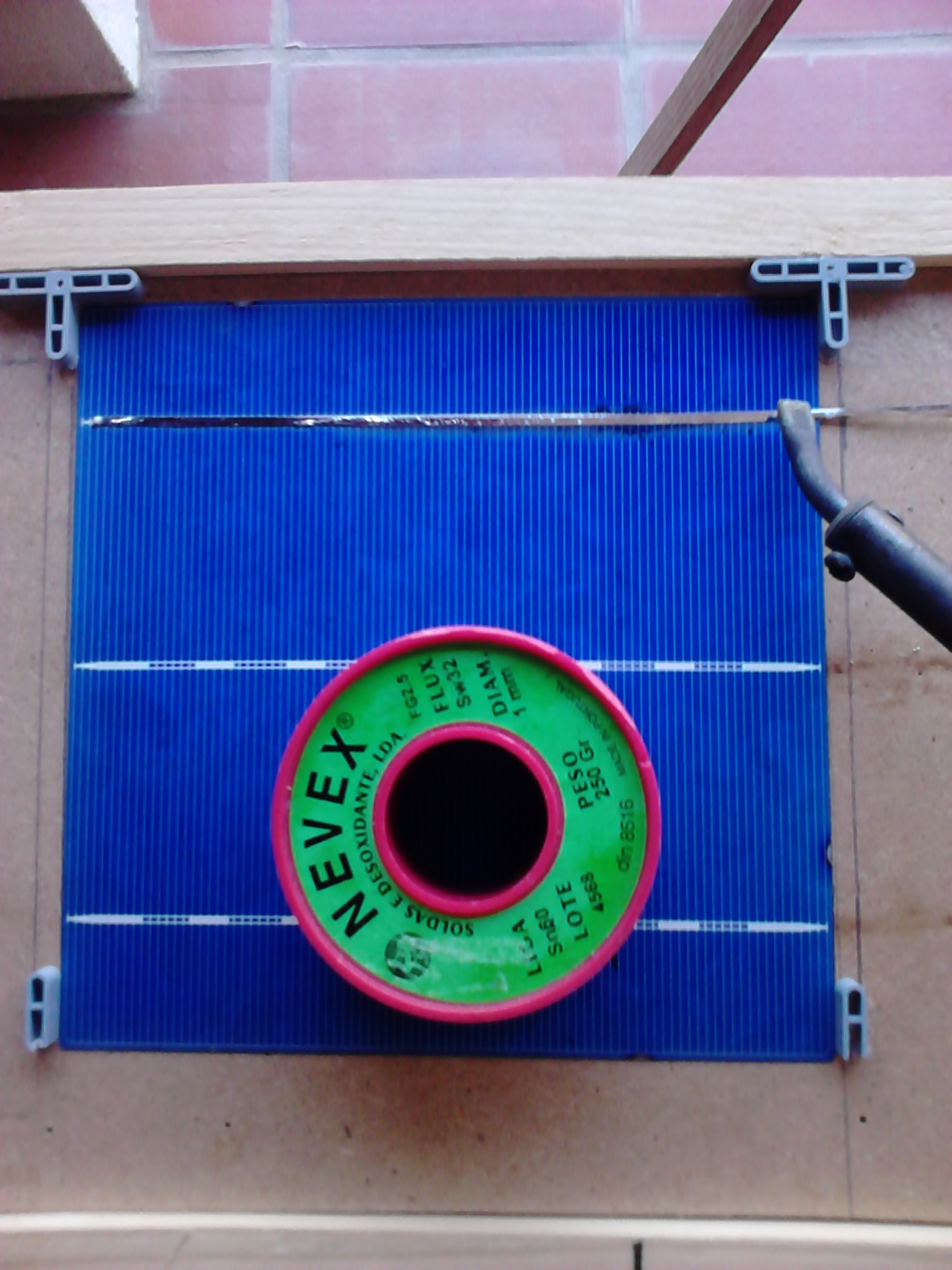

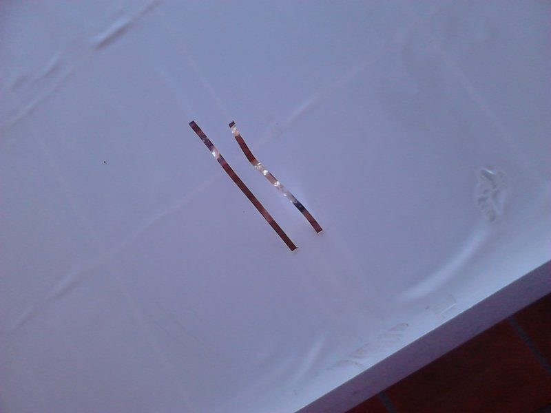

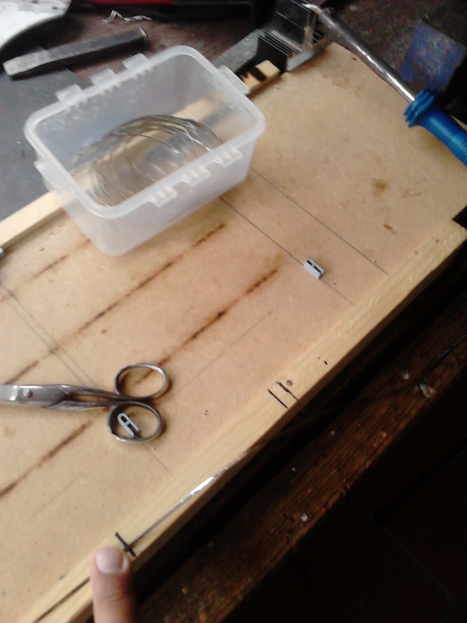

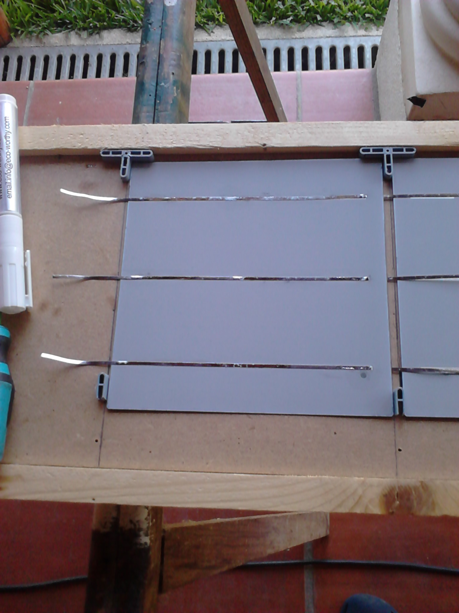

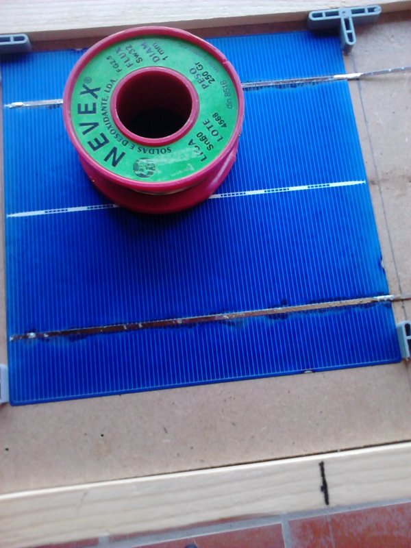

Pois bem comecei a soldagem usei um ferro de soldar com a ponta dobrada fácil de encontrar em qualquer loja .Antes de começar a soldar usei primeiro a caneta de fluxo, e ao passar o ferro sobre a fita estanhada por vezes a fita não agarrava e depois quando tentei corrigir ficava uma borrada, pois já não queira aderir. Pensei e decidir usar pasta para a solda passando a fita pela massa evitando o excesso, e resultou às mil maravilhas, isto só no segundo painel, pelo que ainda tive que partir algumas células no primeiro tendo mesmo ficado algumas rachadas no 1º, o que veio a afectar o rendimento, do painel. No segundo painel já consegui um nível mais satisfatório de soldagem, para um bom acabamento a fita terá que ficar o mais lisa possível e para isso contribui o facto de a soldagem ser feita de uma só vez e isso consegue-se após algum tempo de treino, é que se a fita não ficar bem soldada à primeira depois vai ficar uma borrada pois a solda fica em monte, e isso vai fazer com que as células fiquem afastadas do vidro criando bolsas de ar.
Última edição por carioca em sábado jul 16, 2016 2:59 pm, editado 2 vezes no total.
carioca
- Mensagens: 280
- Registado: terça set 23, 2008 12:59 pm
- Localização: Entroncamento
Re: Construção de painel fotovoltaico

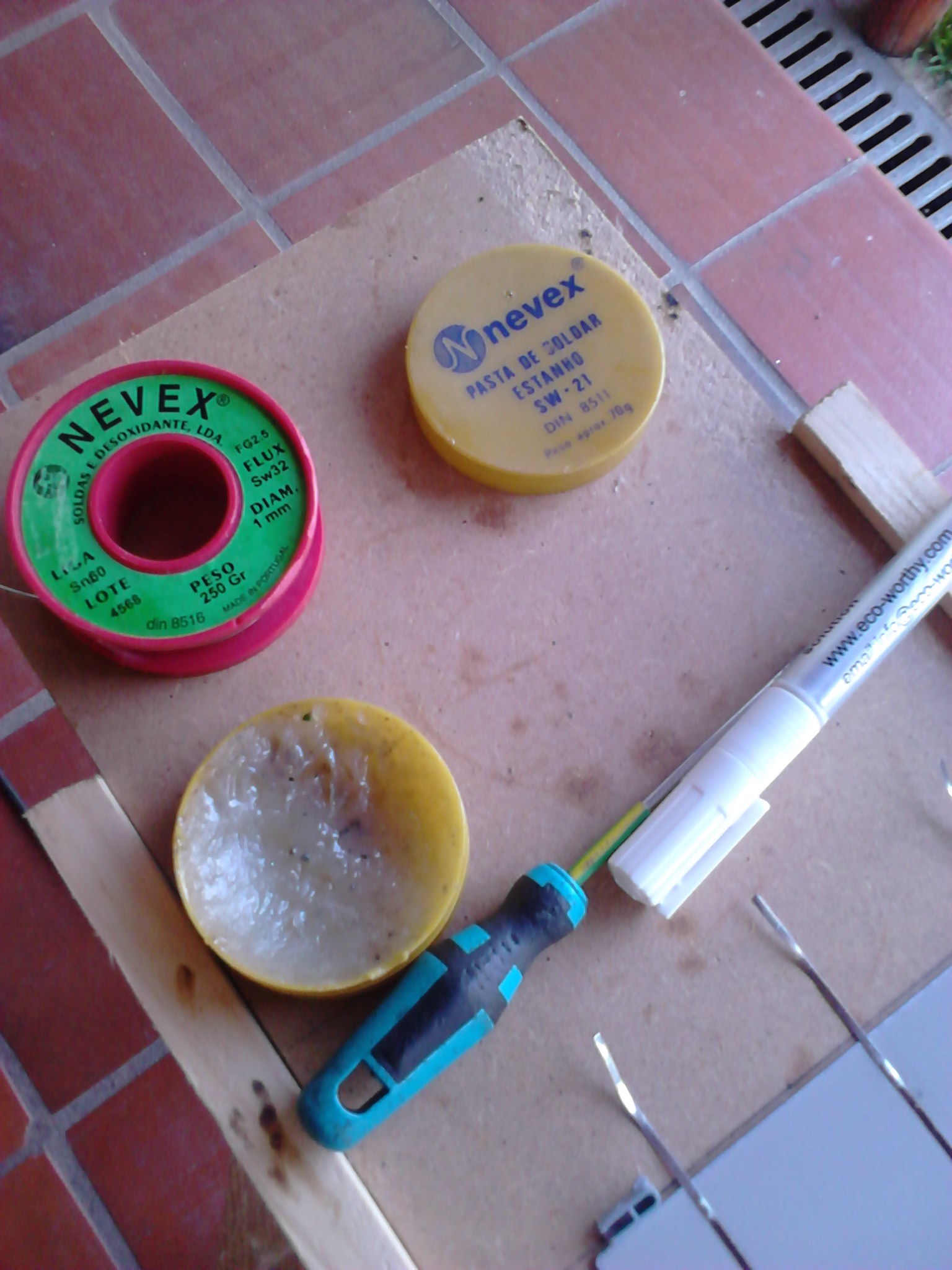

Quando se procede á soldagem deve-se ter sempre o ferro limpo e se não quiser soldar untar com desoxidante e depois passar um pouco de estanho isso vai facilitar mantendo a ponta quente deve-se também ter uma esponja para limpar o ferro , assim como ter um descanso para o ferro com dissipador de calor para que o ferro não queime a ponta.
Nota importante durante o processo deve-se ter por perto uma esponja húmida e a pasta de solda e manter sempre a ponta do ferro com solda isto faz com que ao passar o ferro na fita seja mais fácil fluir a solda, este processo tem que ser rápido pois o excesso de calor num determinado local da célula pode fazer com que rache, deitando a perder uma boa parte do trabalho, isto vai-se conseguindo após algum tempo, não se deve desesperar á primeira.

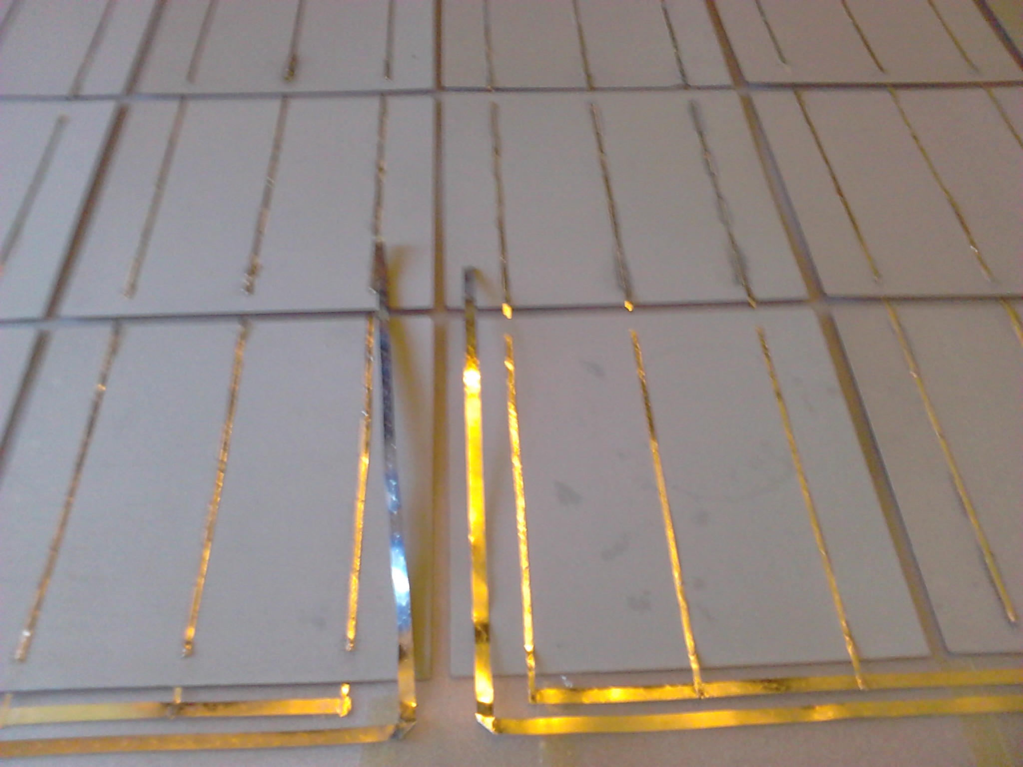

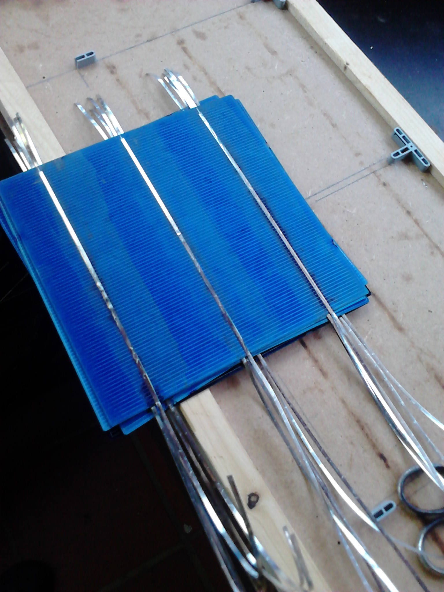

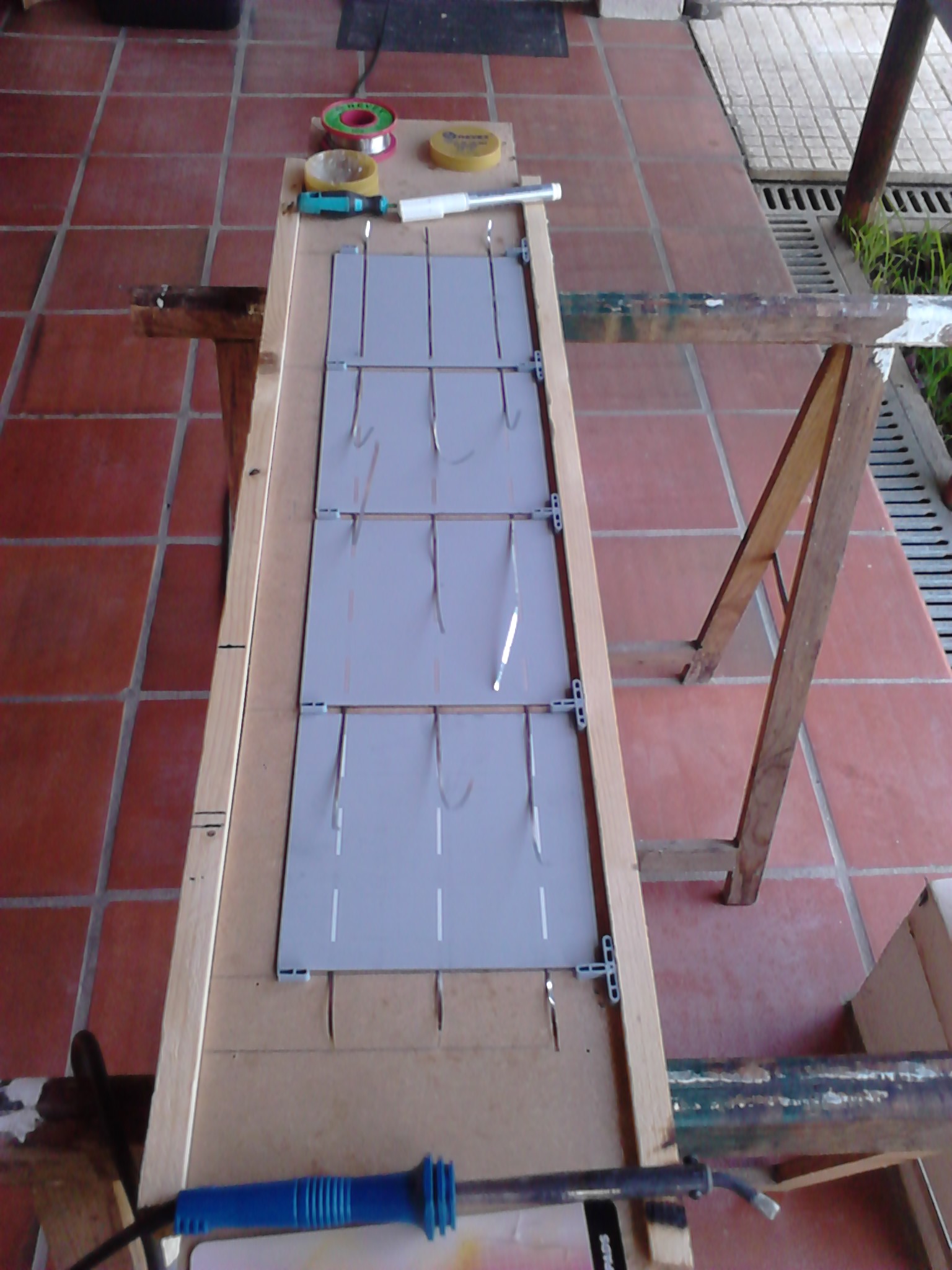

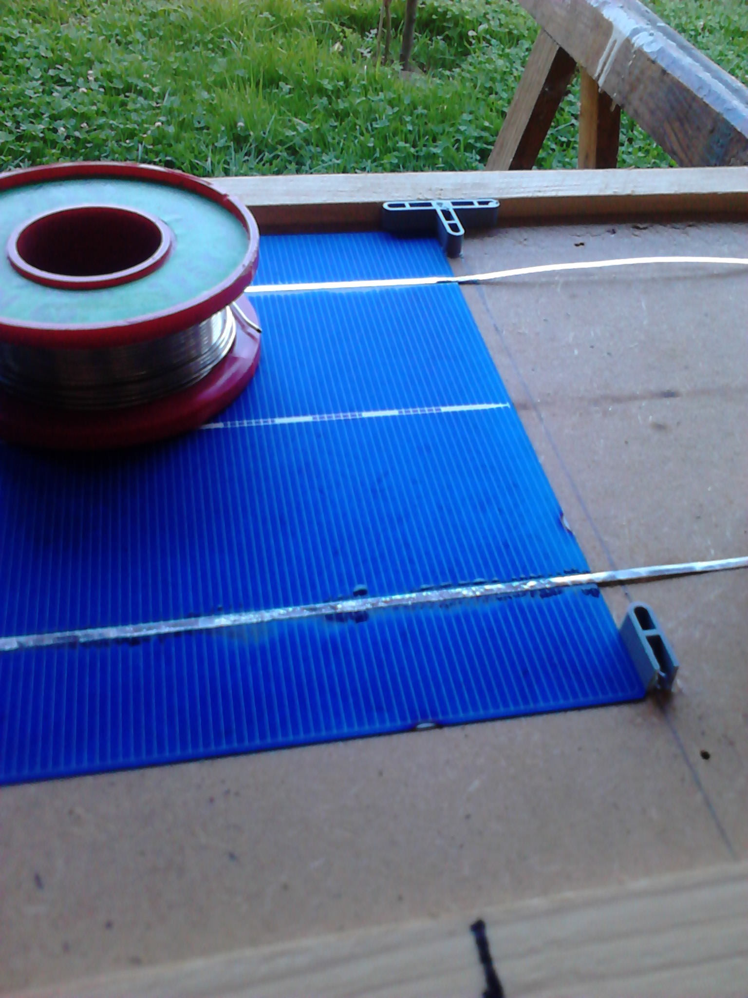

Depois de soldar as fitas todas às células; atenção que há que considerar que a fita nas células das extremidades são soldadas de forma diferente das outras células, pois vão fazer as ligações entre séries.
Última edição por carioca em sábado jul 16, 2016 3:03 pm, editado 3 vezes no total.

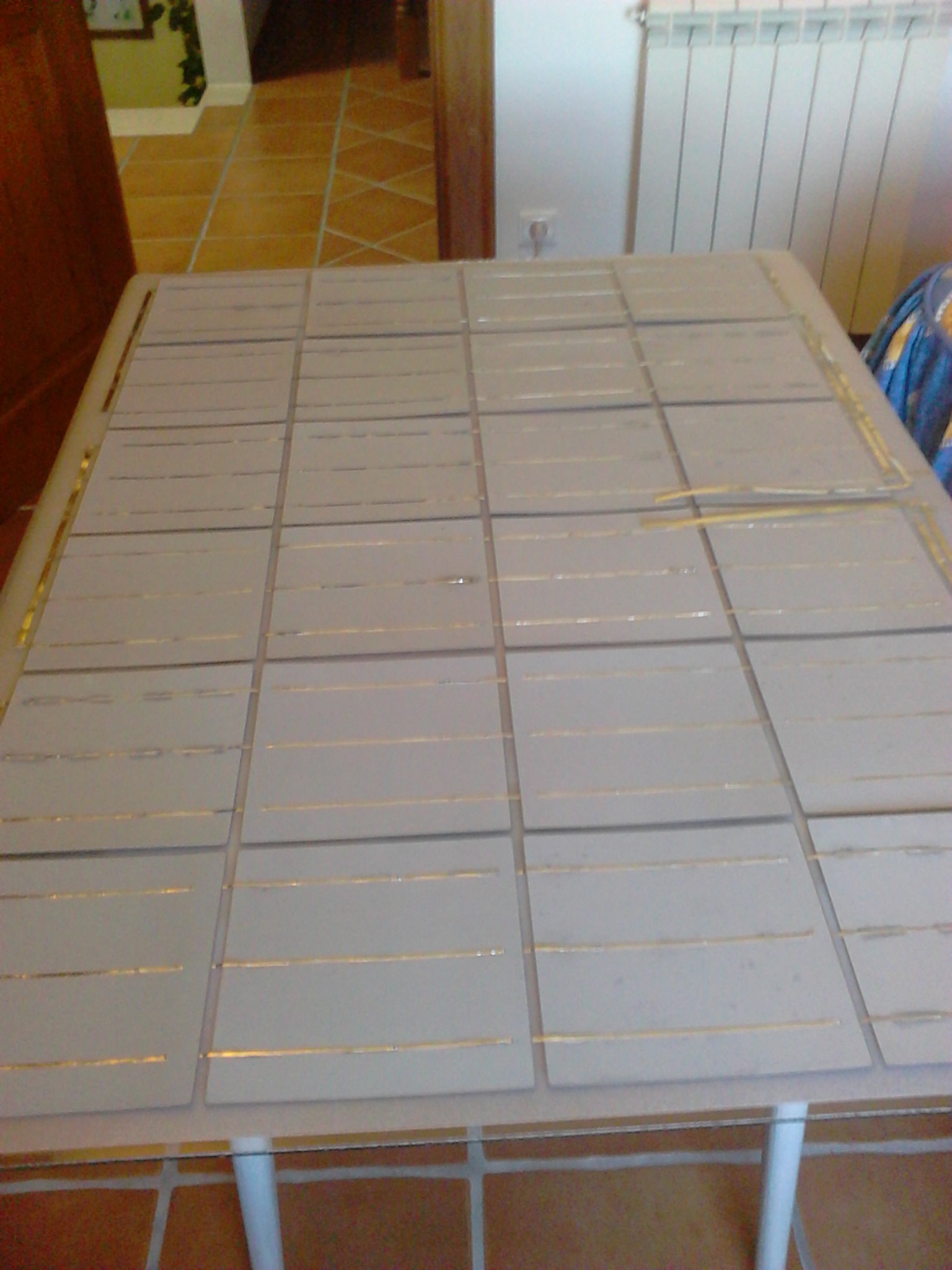

Após tudo soldado fui dispor as células com a parte mais clara virada para cima na base em madeira que as vai distribuir em espaços iguais no meu caso 5mm, usando as cruzetas plásticas, este espaço é importante porque vai servir não só para evitar que as células se toquem assim como para facilitar o seu encapsulamento com EVA, que mais á frente vou falar, o próximo passo é fazer a soldagem das células em séries de 4 pelo processo que referir anteriormente, nesta fase também é necessário ter muito cuidado, para não expor muito calor às células pois a parte de baixo já está soldada e pode dessoldar ou até partir as células, no meu caso rachei algumas junto á fita nas extremidades devido ao excesso de temperatura, pois dá-se uma contracção.
Após terem sido ligadas todas as séries passamos à próxima fase, o encapsulamento das células.

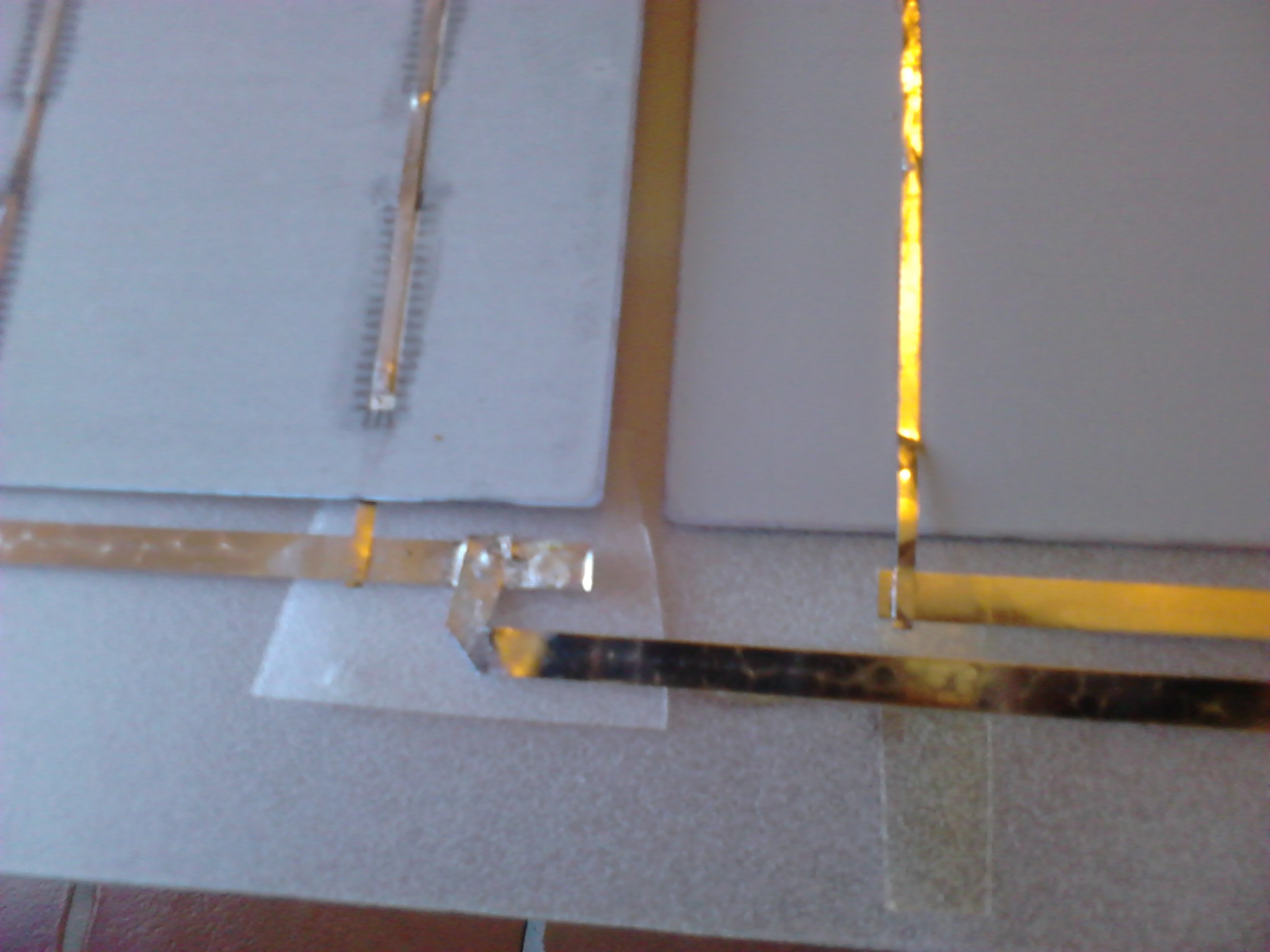

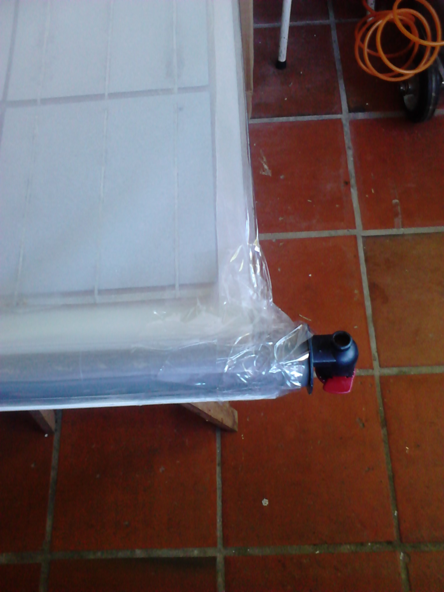

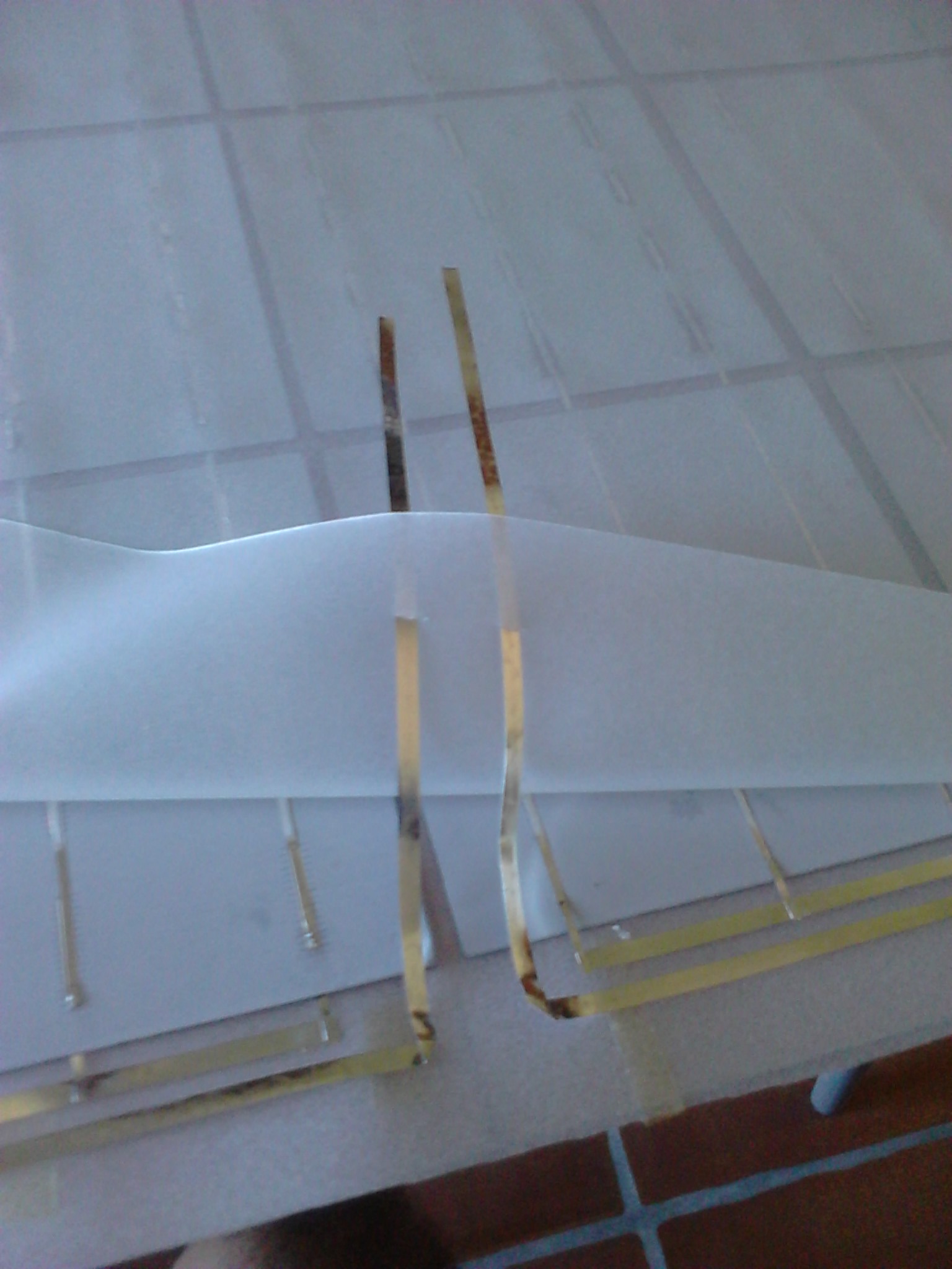

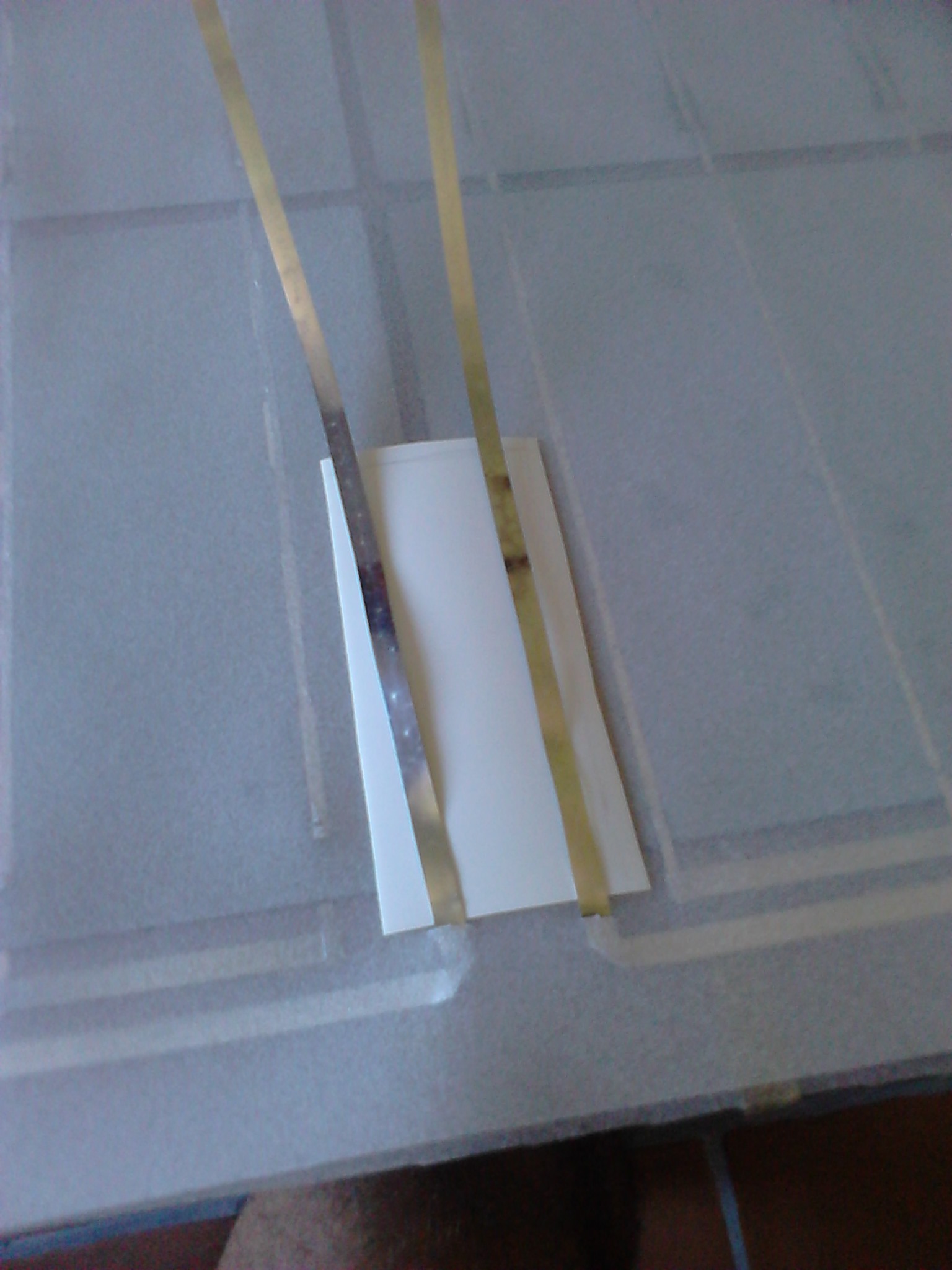

Seguidamente usei o Buz wire fita mais grossa para unir as células nos topos por forma a ficar tudo ligado em serie e no final apena ficarem duas fitas o positivo e o negativo.

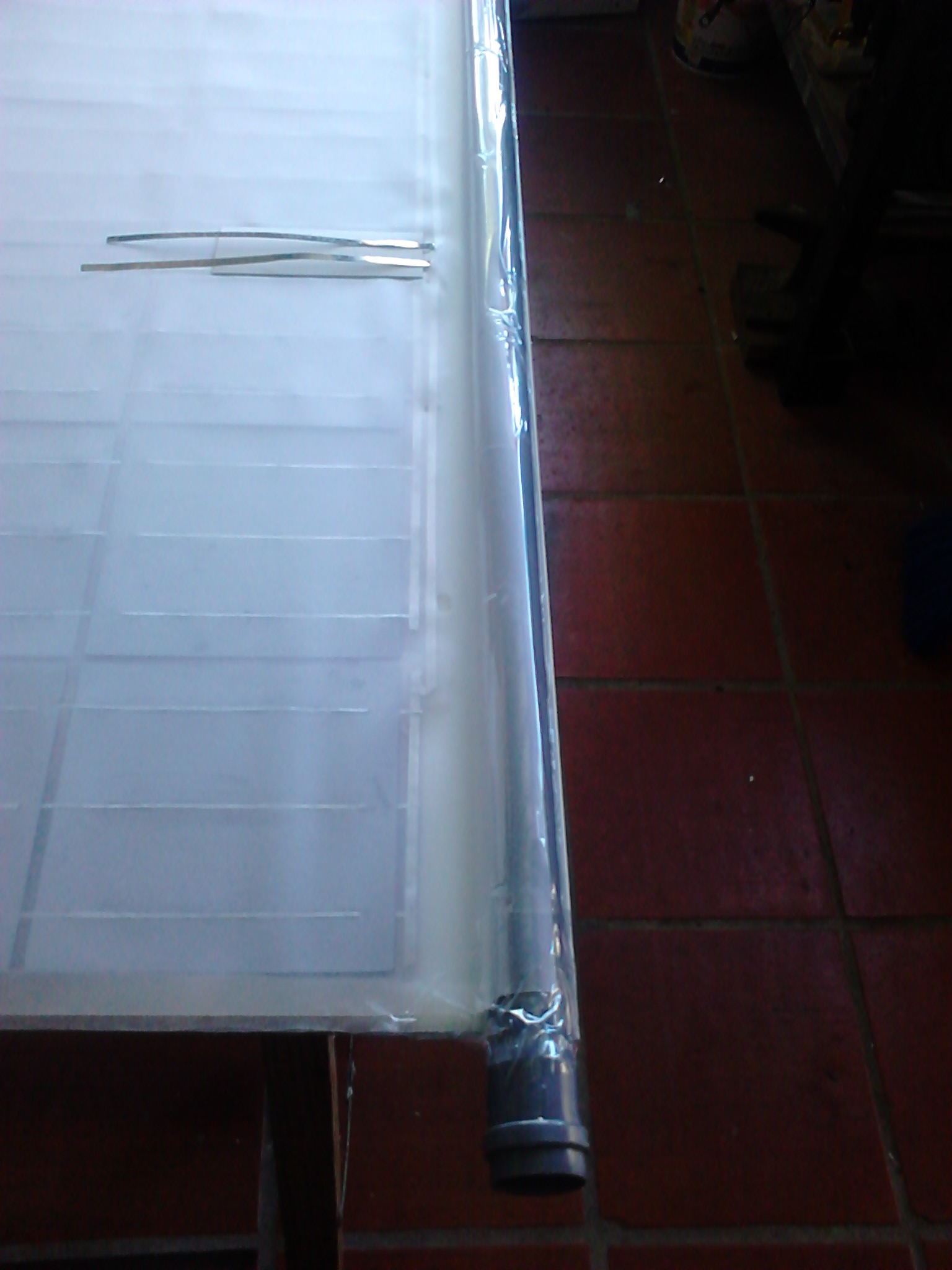

Coloquei novamente a película EVA por cima das células, deixando esta ficar cerca de 6 cm mais cumprida por forma a, ser usada para ao tubo de vácuo e ao vidro.
Nota : não encontrei nenhuma recomendação para qual das faces do EVA se usar tanto para o lado do vidro como para as células.
Pois bem usei a face protegida para o interior das células.
Usei fita gomada para vedar as extremidades do vidro menos de um lado que será usado para introduzir o tubo de vácuo, por forma que não entre ar.
Última edição por carioca em domingo jul 17, 2016 3:03 pm, editado 2 vezes no total.

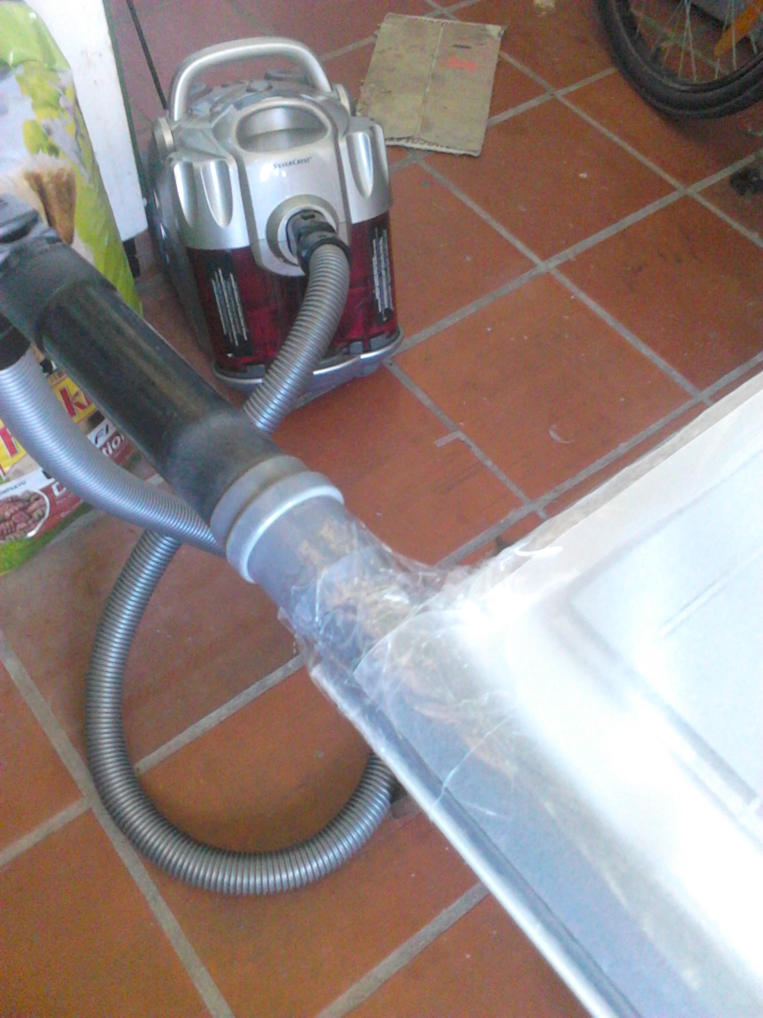

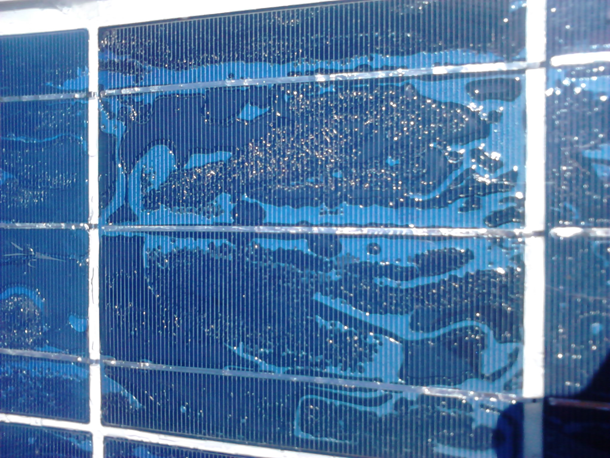

Seguidamente passei á fase mais complicada do processo pois não tendo uma câmara de vácuo, liguei o aspirador até que a película de cima fique a comprimir as células contra o vidro e comecei a aquecer coma bomba de calor. O calor tem que ser bem espalhado uniforme-mente célula após célula começando do lado oposto à entrada de ar do aspirador, para que a película EVA se vá derretendo e colando ao vidro e célula, sem que fiquem bolhas de ar, no primeiro painel ficou com bastantes bolhas de ar pois apliquei a protecção final por cima da película e tornou-se mais difícil o calor chegar á camada junto ao vidro, no segundo painel já só apliquei as duas camadas de EVA, e ficou melhor mas tive que ter mais cuidado com o calor que podia derreter rapidamente a película ficando esta encolhida.

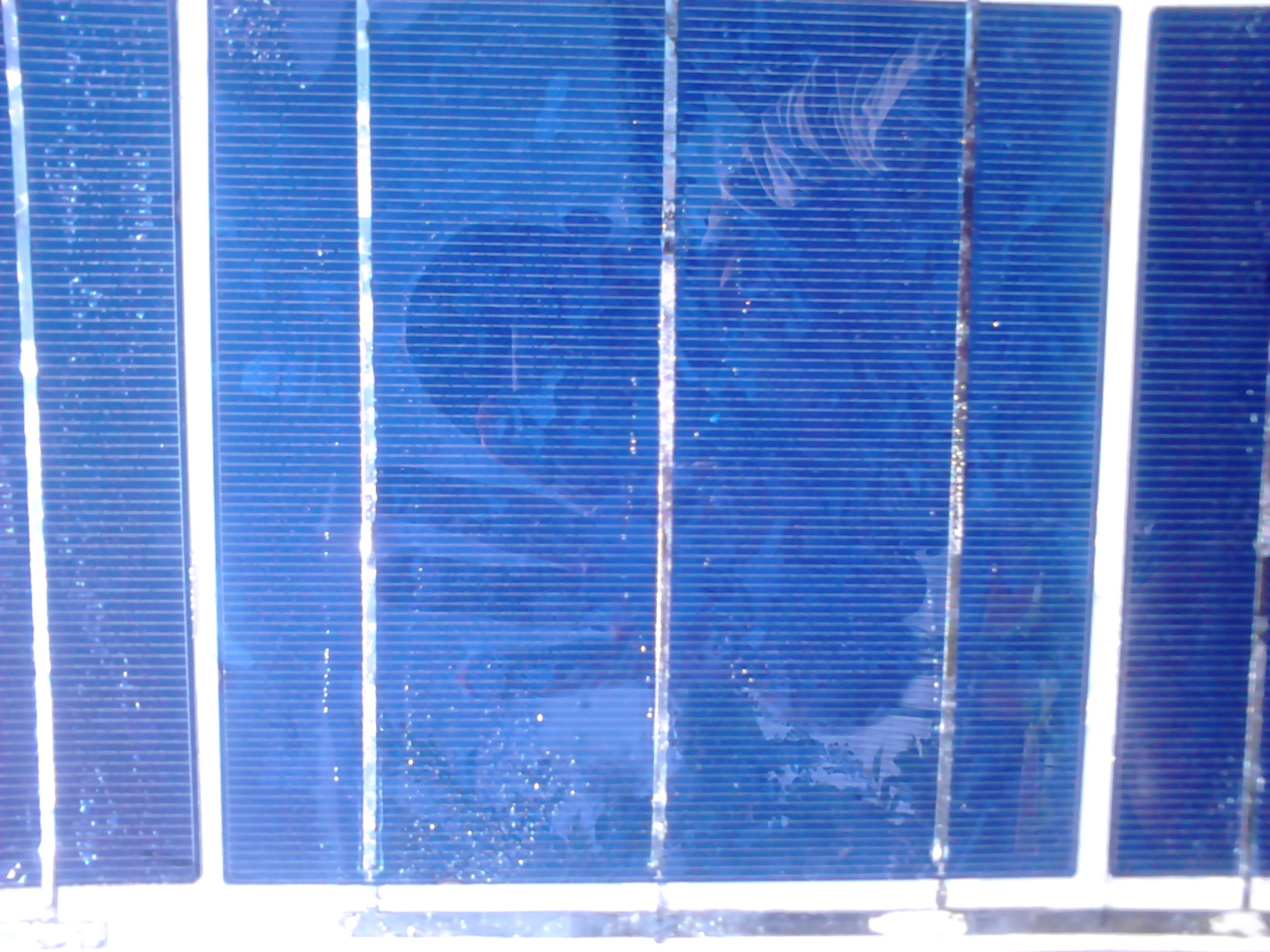

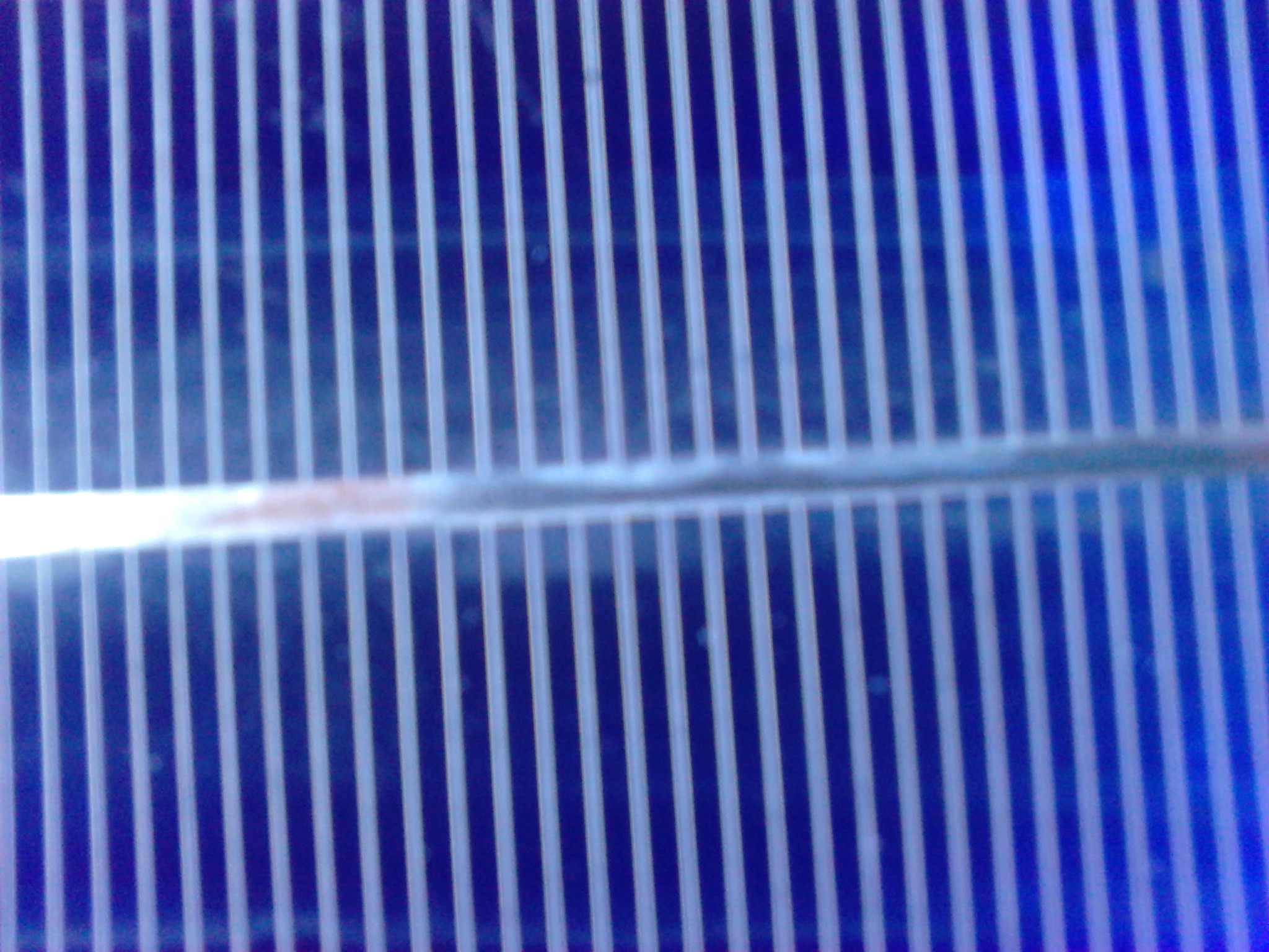

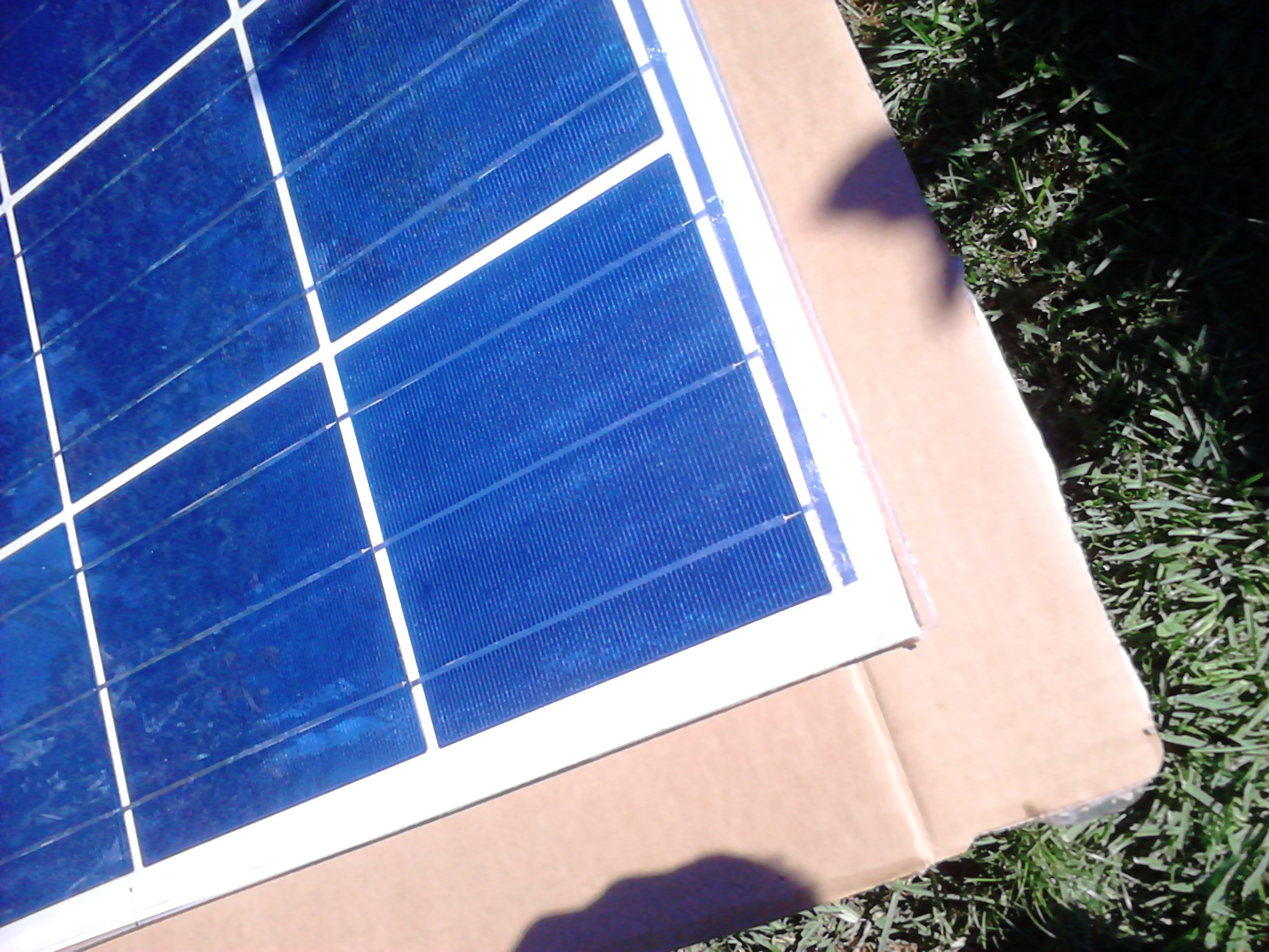

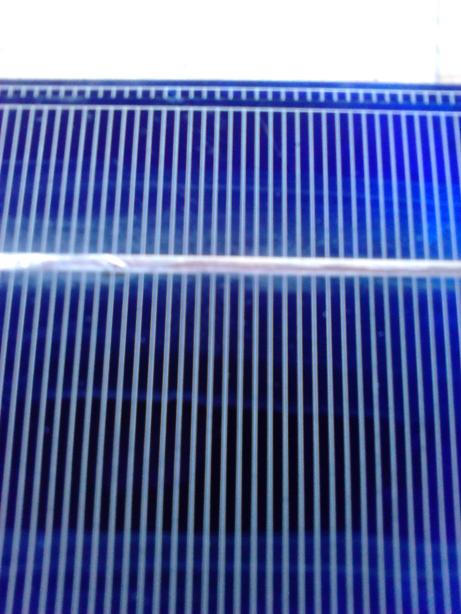

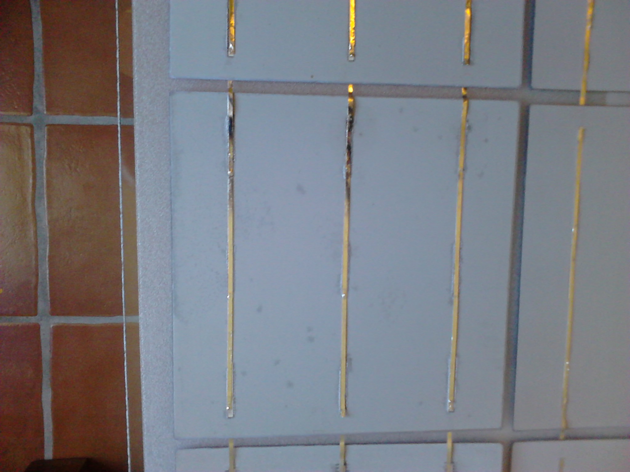

Deve –se aplicar o calor célula a célula , e quando tudo parecer bem fundido tira-se o aspirador e retira-se tudo o que está à volta e aplica-se calor com cuidado em toda a superfície e coloca-se por cima o Tedlar e comprime se com cuidado aquecendo-se novamente com a bomba e no meu caso usei um pano tipo turco para com a mão ir fazendo compressão sob as células para retirar o ar, começando sempre de uma ponta. IMPORTANTE deve-se colocar por baixo do vidro um cartão para preservar o calor, não fiz isso da primeira vez e tive dificuldade em manter o painel quente.

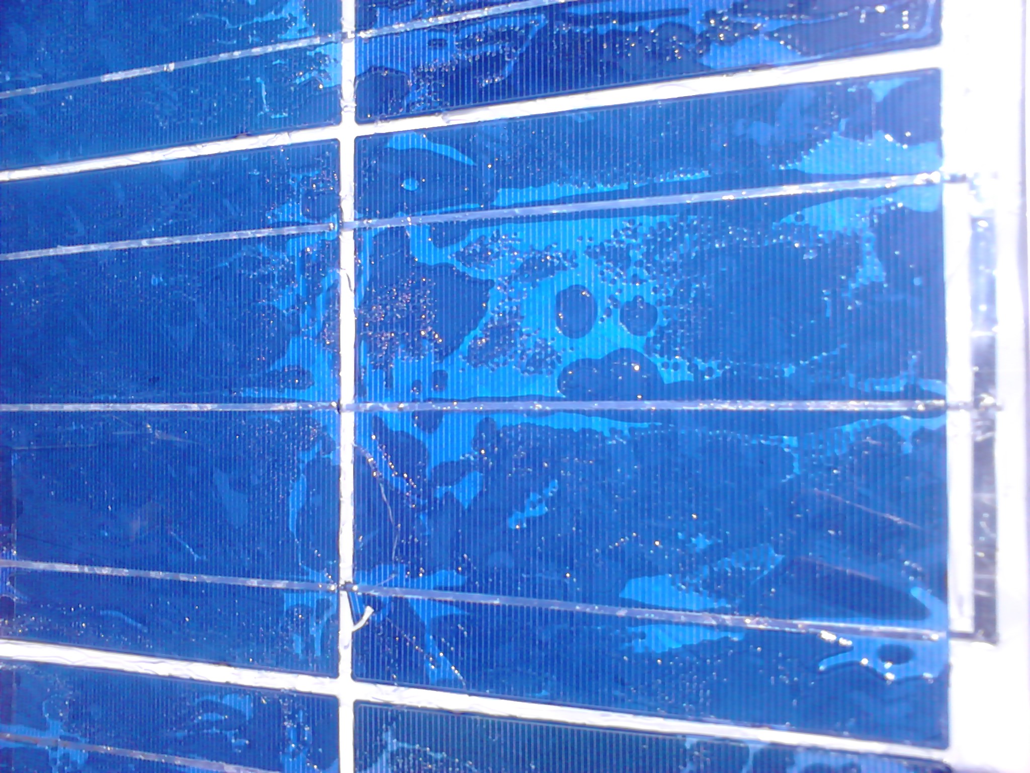

Como podem ver abaixo exemplos de células bem e mal encapsuladas.

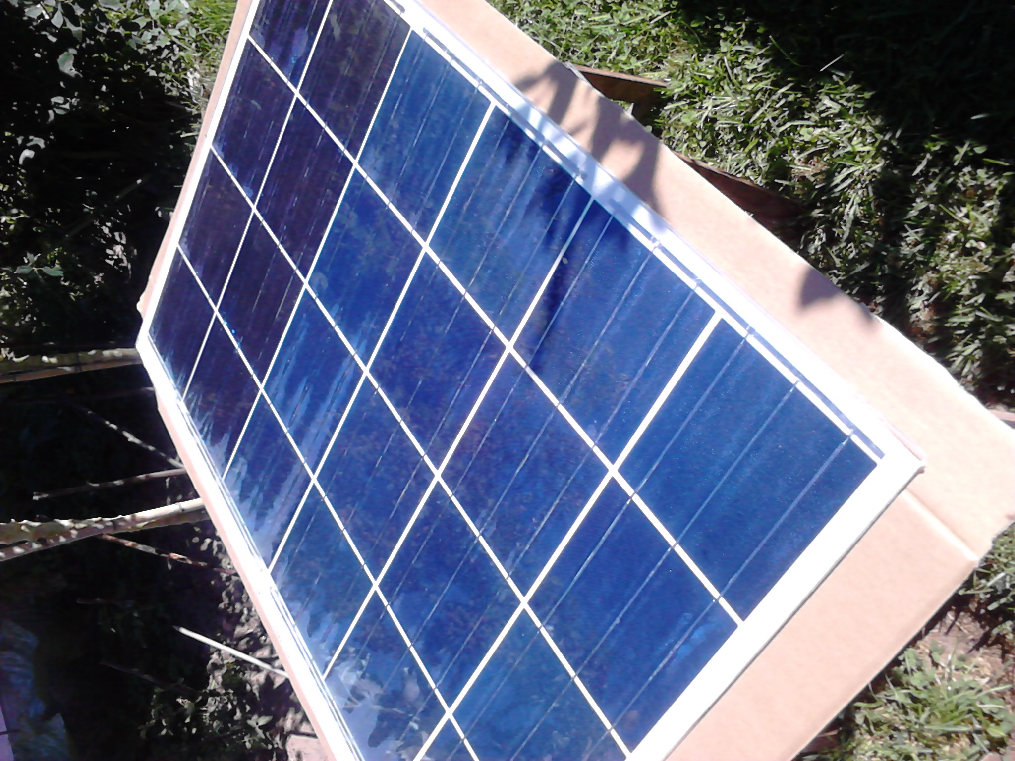

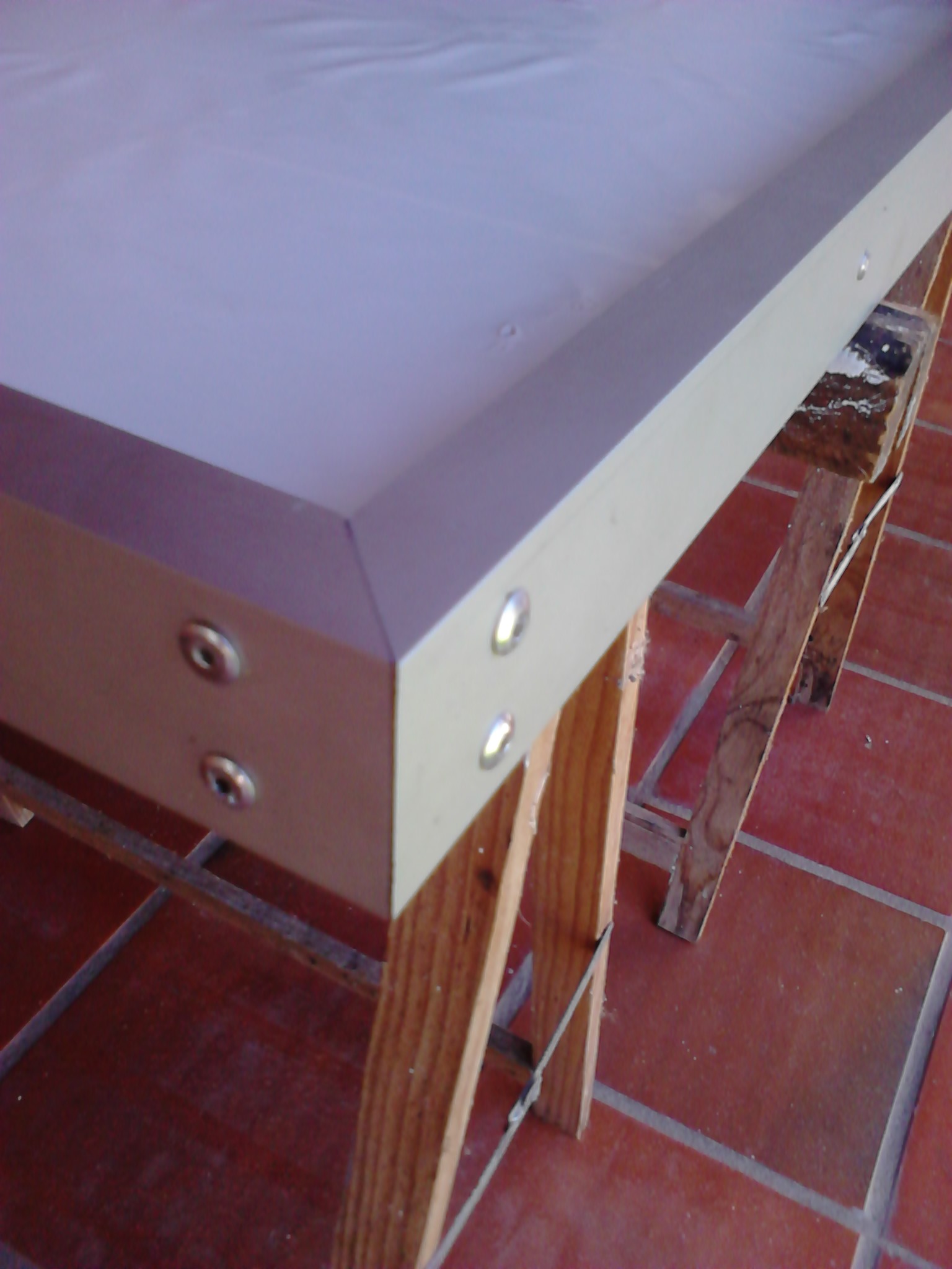

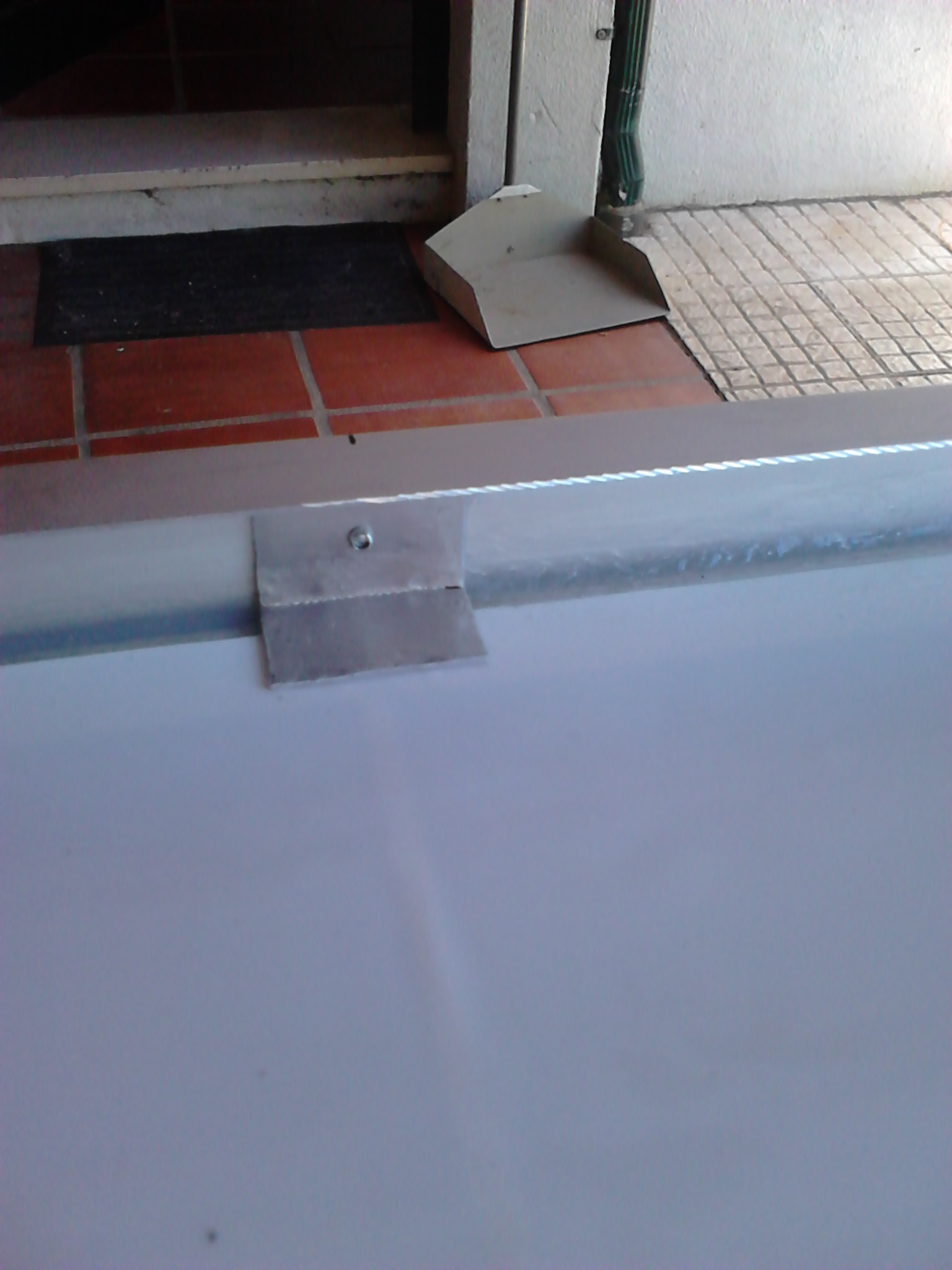

Passo seguinte vai-se emoldurar o painel , no meu caso comprei um perfil quadrado de 40nnx40mm, e cortei-o ao meio por forma a fazer um U com 2x4x2mm, um tubo de 6m custou cerca de 30euros e deu para fazer 3 painéis de 70cmx1m, e ainda sobrou para fazer um mais pequeno. Fiz uns cantos usando bocados de perfil de alumínio “restos”e arrebitei aos cantos, para as laterais também usei o mesmo.

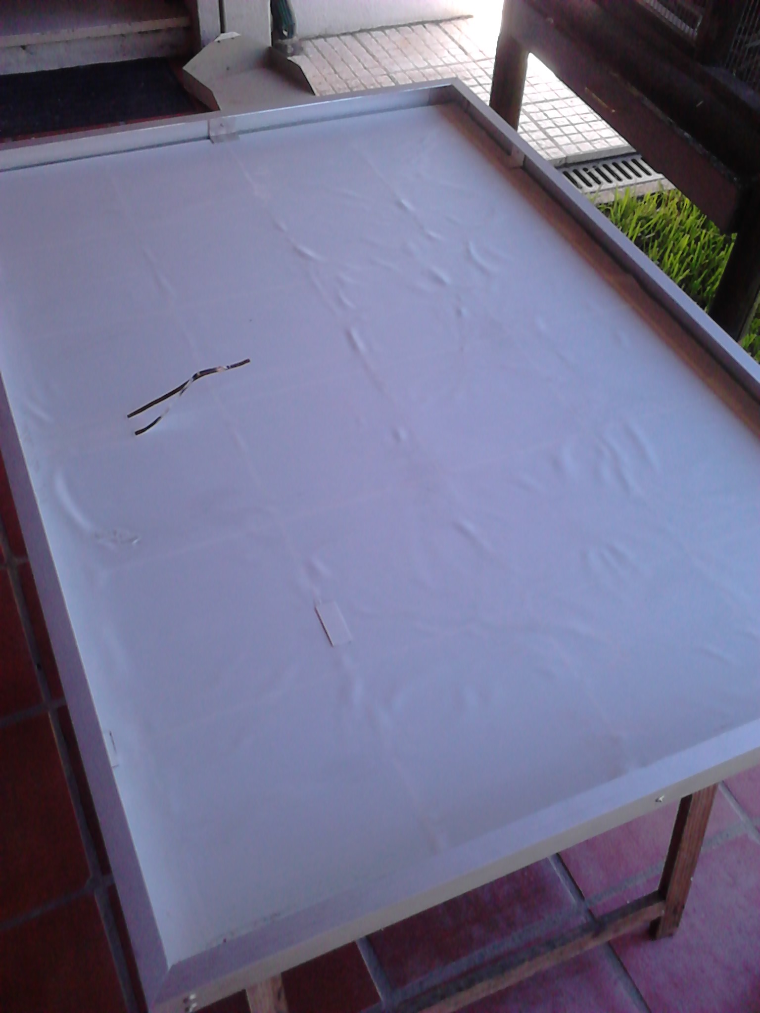

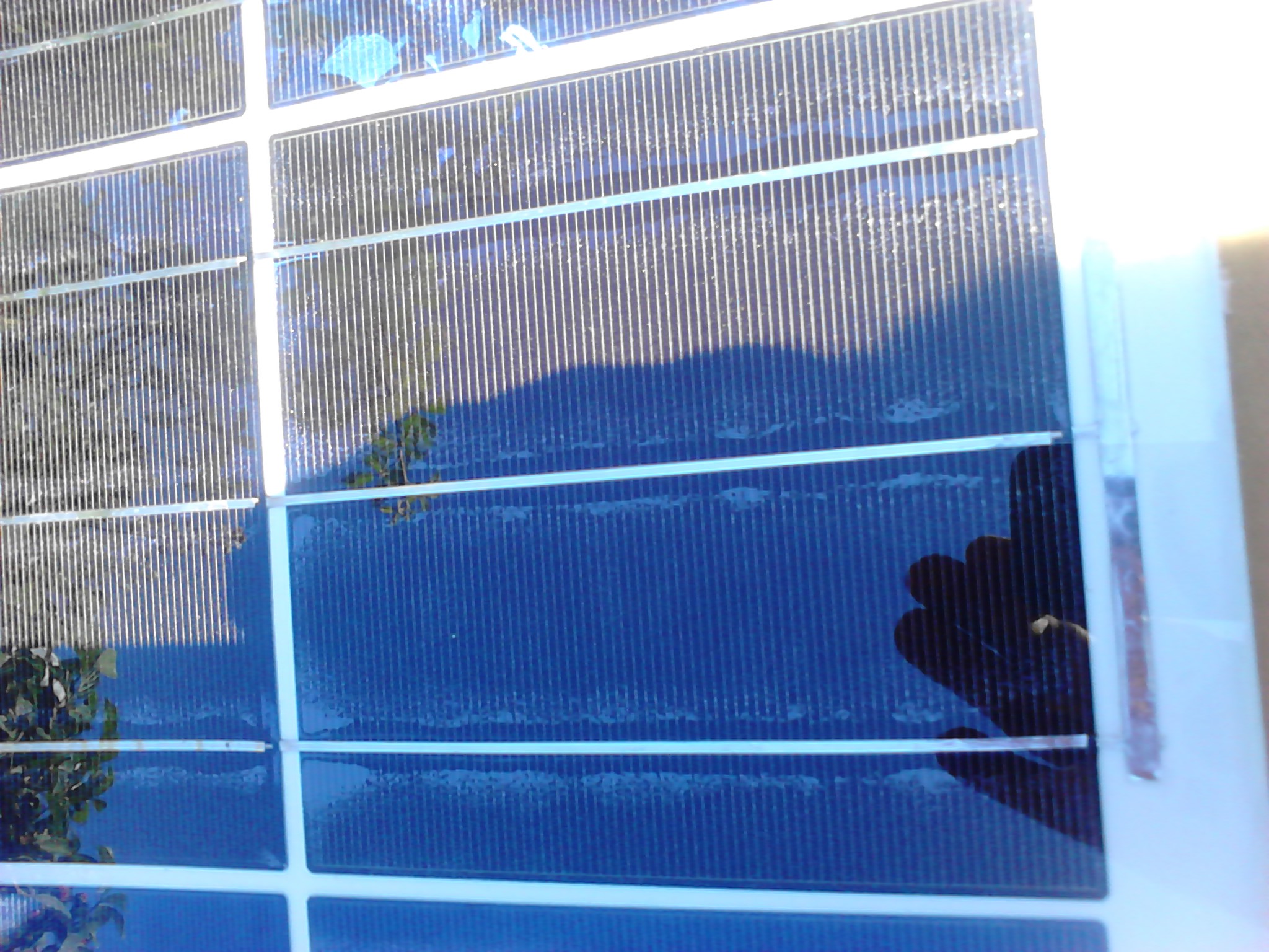

Como o painel ainda não estava perfeito e com estava um calor de infernal coloquei-o ao sol do meio dia, virado para cima, se tiverem um vidro para pôr por cima ainda melhor, aquilo aquecer te tal forma que começou a fundir o EVA, que acabou retirar grande parte das bolhas de ar então fui novamente com o pano e pressionei contra o vidro e consegui um trabalho bastante aceitável, como podem ver.
