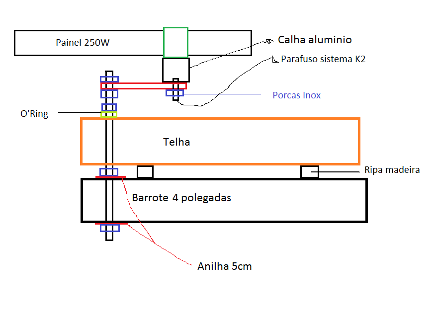

Obrigado... estou mortinho para ter o meu telhado disponivel... já agora o telhado Bolacha como fazem para segurar a estrutura?!?

serges Escreveu:Muito bem...
Nada melhor que ler o testemunho real e respectiva poupança...
Emanuel Couto Escreveu:BRibeiro! Não respondeu à questão que o serges colocou :!:
Peço desculpa ao serges pois não reparei na pergunta :oops: :oops:
A estrutura está montada com 4 "parafusos" de 8mm e 35 cm comprimento feitos com varão roscado inox, a telha foi furada com broca 10mm diametro e os barrotes de 4 polegadas com furo de 8mm. O parafuso foi enroscado na madeira e preso com porca e anilha com 5cm diametro.
Fiz um esquema/desenho de como está montado(não está à escala).
