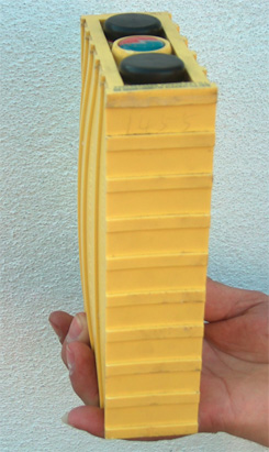

edupatorod
- Patrocinador Master
- Mensagens: 351
- Registado: segunda jul 30, 2007 3:08 pm
Re: Baterias
caros amigos,
venho aqui postar uma experiencia sobre baterias.
no outro dia tive aqui um cliente que veio pedir uma celula nova ts de 40ah. diz que uma das dele da mota que tem pifou.
aqui fica a foto. a celula tem 0.1v e não aceita qualquer carga. se tentarmos puxar currente da celula a tensão é invertida pra valores negativos de tensão.
esta mota tinha pouco mais de 3000km e o cliente quando chegava a 1 subida quando tentava acelerar, a mota perdia força e começava a cortar.
esta durou 3000km, agora nada é garantido... pode durar 1000km 2000km ou 3000km ou mesmo 5000km mas vai acontecer a qq mota que n tenha sistema de gestão de baterias. a mota dele é uma igual a voltio/teycars...
de qq maneira eu avisei o cliente que eu podia-lhe vender uma celula, mas ia acontecer o mesmo. daqui a mais uns km's voltava-me a ligar-me a pedir mais cels...!!!!
eduardo
team bereco.pt

Essa bateria não estará grávida?
Dentro de uns meses deve dar pilhas de 9Volts...
hehehhe
