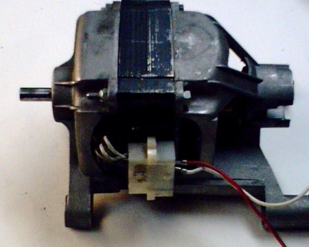

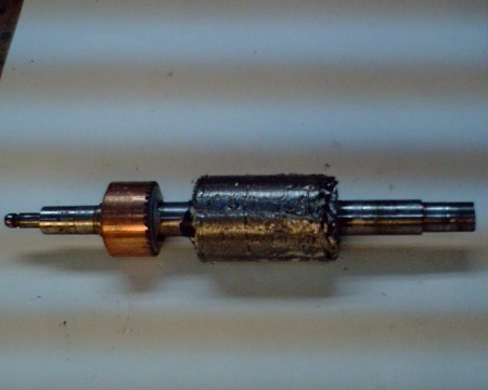

caros amigos o prometido é devido, o gerador que eu construí é este.
vamos começar pela construção.
uma máquina de lavar velha. retirámos o motor só este tipo de motor é que serve,
muitas das máquinas que vão para as sucatas já equipa este tipo de motor
retiramos o induzido medimos o diâmetro retiramos a área ate perto do veio
voltamos a encher toda a área com fibra de vidro ate ficar com a mesma medida original
voltamos a sucata e procuramos discos rígidos dos computadores retiramos os imanes são poderosos.
nas pontas são n s .
abre-se umas caixas na fibra vidro e coloca-se os imanes no sentido n s n s n s n s
- 27_04_2009_15_00_51.jpg (26.39 KiB) Visto 5612 vezes
- Monta-se o motor. Aplica-se um regulador. Que é o que falta nos meus geradores
Um é de 50V e 5A o outro é de 60Ve 12A
Este é o vídeo do gerador depois de pronto. - 27_04_2009_14_59_58.jpg (25.94 KiB) Visto 5611 vezes
- 27_04_2009_14_56_15.jpg (37.94 KiB) Visto 5613 vezes

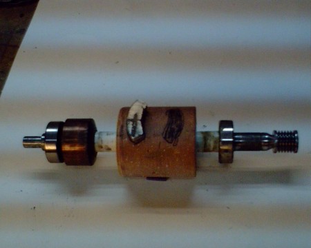

a novos dados para quem precise.
voltei a fazer um novo gerador com o mesmo motor, de máquina de lavar como em cima especifico. mas desta vêz fiz umas alterações.
passou a gerar mais voltagem e amperagem.
nas indutoras do gerador, aumentei em cada uma delas doze metros de fio.
no induzido coloquei os imanes, da seguinte ordem.
metade do induzido coloquei quatro imanes na posição n na outra metade coloquei quatro imanes na posição s.
resultou em pleno.
resultou em pleno.

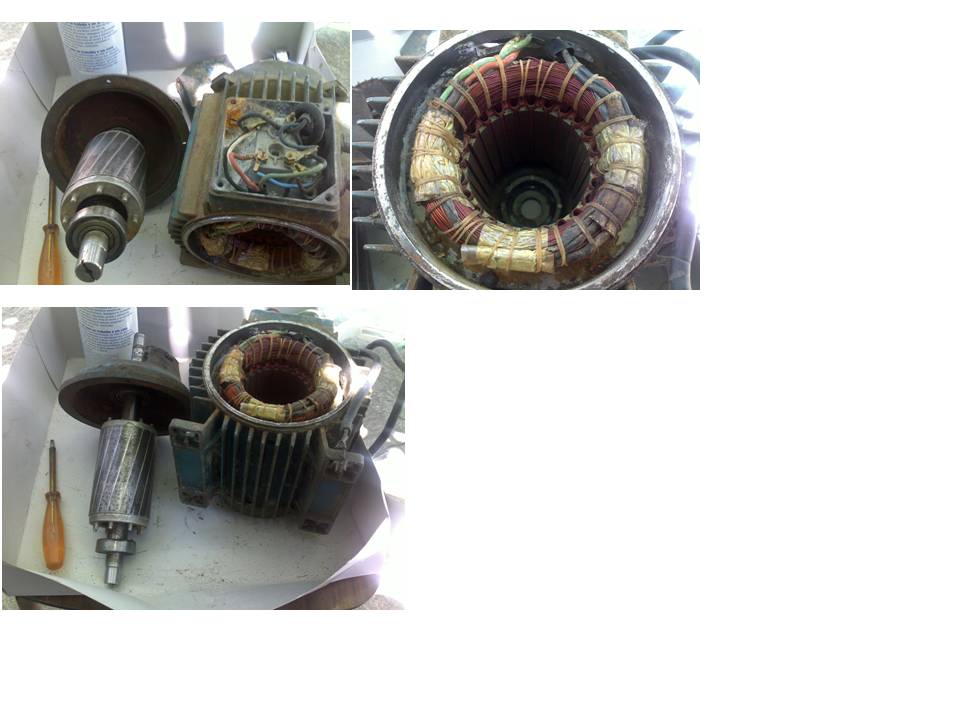

este fim de semana deram-me um motor de rega que tinha ficado submerso, resultado; desmontei-o todo e dei-lhe uma limpadela, resultado o motor esta a funcionar, e lembrei-me de pedir uma ajuda, se é que é possível fazer alguma coisa com este motor. apenas necessita de um par de rolamentos novos, para ficar mais silencioso, mas esse investimento só o faço se o motor tiver futuro claro.
obrigado.
obrigado.
- Motor de rega.jpg (58.06 KiB) Visto 4709 vezes

amigo peço desculpa de o desapontar mas esse tipo de motor não tem futuro.
eu próprio instalei imanes em variadíssimos motores.
desse tipo de enrolamento nunca resultou.
nunca conseguem acender uma lâmpada alem de 5 w.
ate encontrar este motor maquina de lavar que eu apresento neste tópico.
em relação as rotações.
quando eu tiver esses dados eu os colocarei.
saudações energéticas
