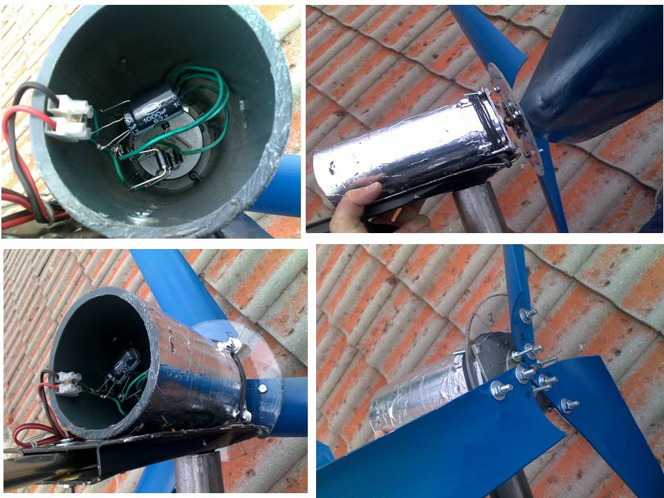

parabéns pelo teu primeiro aerogerador.
que motor utilizaste?
podias por umas fotos mais im pormenor da tua construção..
e ve la se arranjas maneira de testar isso...

aqui vão alguns pormenores, o motor já tinha postado anteriormente, mas os componentes só me chegaram ontem e aqui estão.
Nunca é tarde...PARAR É MORRER, a minha mulher apoia-me a 100%
