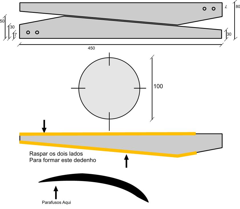

olá a todos,
depois de alguns meses de tentativas e erros, consegui desenvolver aqui
um conjunto de paletas, que considero bastante animador.
feitas com tubos de pvc de 100mm, o que já é um ponto a favor, devido ao baixo custo
deste material.
com estas lâminas consegui velocidades surpreendentes. no entanto, acho que elas podem ser melhoradas.
eu uso aqui no meu gerador experimental 6 lâminas, e consigo retirar dele uma boa potência, mas
devido ao seu tamanho, vou experimentar 8 lâminas assim que eu fizer um outro hub.
ai vai o diagrama das mesmas :
aguardo sugestões e ou criticas!
um abraço a todos.

Re: Helices de alta velocidade
parecem-me estar muito boas!
não consegues por uma imagem maior, para se visualizar melhor?
parabéns, continuação de bom trabalho!
muito bom!
só uma coisa, a curvatura não é muito acentuada?
não, pois o tubo de 100mm, está cortado em 4 partes e cada parte são cortadas 2 paletas.
a minha opinião…
a curvatura não é muito acentuada, mas isso deverá ser uma “vantagem”, porque por vezes a curvatura causa resistência ao vento em rotação e poderá causar oscilação do gerador no eixo vertical.
penso ser a conciliação da curvatura um ponto importante para a maior velocidade das pás. importante também, é a ponta da pá que deve ser alongada para fazer uma boa escapatória do vento que passa pela mesma.
a forma afiada das extremidades tem também a vantagem de tornar as pás mais silenciosas quando estão numa rotação mais elevada (silencia o típico assobio)
para além do design das pás, elas devem ser bem calibradas e equilibradas (devem ter exactamente o memo peso e rodar perfeitamente calibradas) caso contrário perderemos velocidade e consequentemente torque.
muito bom trabalho e obrigado pela partilha neryval
