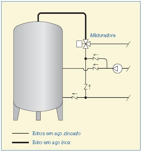

tenho paineis solares circulação forçada com termo acumulador de 300l mais modulo solar vulcano. liguei o circuito de retorno de aqs mas não tive grande sucesso pois a água quente não é instantanea na abertura da torneira.
gostaria de saber se alguem tem algo deste tipo em funcionamento?
joel.vulcano.junkers

o circuito de retorno aqs tem uma bomba circuladora na extremidade junto ao termoacumulador a puxar a agua da casa para dentro do deposito, sai deste e passa pelo modulo solar vulcano e volta a entrar na casa.
o circuito não é feito com eficiência pois a agua demora bastante tempo a sair quente na torneira.
será que o modulo solar, como tem uma valvula misturadora terá a bloquear a passagem da agua quente para a casa?
será que a bomba tem potência para fazer o circuito (grunfos but80).

no fim de alguns teste contatei que o problema está no modulo solar, que tem uma valvula termastática que limita a temperatura da saida (55º), ou seja como o circuito de retorno é um circuito fechado (não tem consumo de água) desta forma tendo a temperatura dentro do deposito na ordem dos 70º a valvula fecha a quente para deixar passar a fria para regular aos 55º. como ñ há consumo ñ entra água ficando a valvula fechada.
já experimentei a ligar directo sem passar pelo modulo solar e funciona perfeitamente, o senão é a temperatura que é enviada para a canalização, que é a mesma do deposito nesta altura (60º a 80º).
FSC
Mensagens: 32
Registado: quarta mai 13, 2009 9:54 am
Re: RETORNO AQS
Mensagem por FSC »
a solução é fazer uma picagem do retorno à água fria mantendo a ligação ao depósito. assim dá liberdade à válvula para repor água quente fazendo-a passar pelo depósito, sendo que a maior parte da água vai passar pela fria (caso não haja consumo).

FranzLiszt
Mensagens: 151
Registado: terça fev 26, 2008 2:04 am
Localização: Porto
Re: RETORNO AQS
Mensagem por FranzLiszt »
exactamente

é fácil, liga a saída da água quente à bomba e a bomba à saída da fria debaixo do lavatório, com uma válvula anti-retorno, e está feito... a água ainda fria sai da linha aqs para a fria, até estar na temperatura desejada... vai ver que poupa centenas e centenas de litros de água... ecologia e economia.

FSC
Mensagens: 32
Re: RETORNO AQS
Mensagem por FSC »
para fazer um anel de retorno bem feito basta respeitar o esquema já postado.
a altura manométrica não é importante, uma vez que o circulador vai funcionar em anel fechado e com um caudal pequeno. o suficiente apenas para garantir a temperatura no anel. cerca de 5l/h por cada metro de anel é suficiente.
