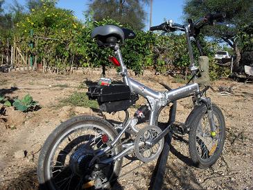

ca vai um diario de bordo
é uma bicicleta electrica desdobravel
vou com ela para o trabalho a 4km praticamente todos os dias apesar de ter carro,e ainda dou umas voltas
nunca tive falta de autonomia,dura 4 dias apesar de carregar dia no 2ºdia

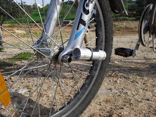

adaptei-lhe a lanterna,fiz eu com uma bateria de berbequim 12v ,botao e uma lampada de 12 v carrega com painel solar externo
750€
na 125 junto a vilamoura numa loja especializada em bicicletas
tem agora 6 meses e nada a apontar
se meter a 6ªvelocidade atras a corrente salta a frente, ando em 5ª
bateria de litio
motor 250w
aluminio

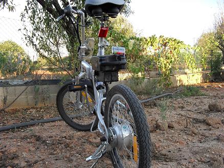

- atras
- camera 098.jpg (71.68 KiB) Visto 8280 vezes
- frente
- camera 097.jpg (130.19 KiB) Visto 8280 vezes

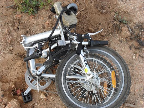

- desdobrada
- camera 099.jpg (89.09 KiB) Visto 8280 vezes

essas bicicletas são um espectáculo, encolhidas ficam minúsculas!
a única coisa que tenho a "apontar", é essa lanterna, o aspecto é muito mau... acho que podia ter ficado um coisa bem melhor.

a bikla até que tem bom aspecto e moderna, mas a tua adaptação ao farolim da frente está horrível
tira isso já e com poucos euros compras numa casa de bicicletas um farolin de ledes que duram uma eternidade e a coisa fica mesmo boa a condizer contigo e com o teu bom gosto ao optares por uma bicicleta eléctrica.

Re: bicicleta desdrobravel locomotion
obrigado
a lanterna por enquanto é um prototico,dá para tirar a fita cola depois de acertar a posiçao
é uma ideia muito pratica e nao encontro á venda nada parecido apesar de ter ficado caro,pelo preço da bateria comprava 3 lanternas
fica entao a foto de outra igual que fiz

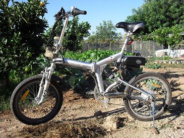

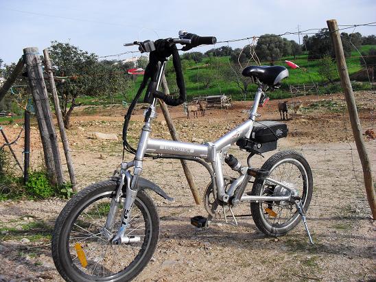

ca esta vista de lado
- camera 100.jpg (62.61 KiB) Visto 8210 vezes
- camera 101.jpg (59.43 KiB) Visto 8210 vezes

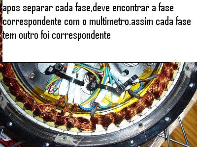

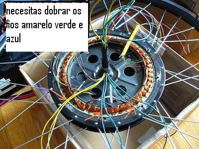

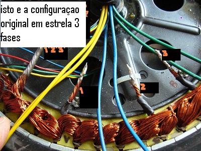

pretendo alterar a configuraçao do motor para c\ delta/wye que funcionará como 2º velocidade
desliga-se os fios originais e liga-se por um caminho mais longo tendo mais velocidade e fica mais eficiente
podem ajudar caso percebam

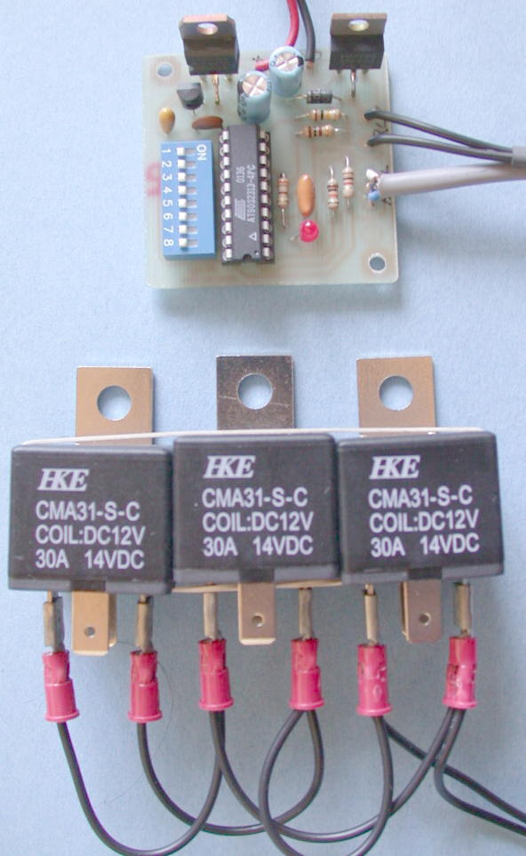

para ligar usa-se um relê destes...
- rele modo delta bikla.jpg (72.95 KiB) Visto 7765 vezes

mas tens alguma duvida na configuração estrela/triângulo? se sim, diz que tento ajudar no que souber.
vou-te deixar umas dicas:
- quando tiveres isso montado, ao trocares de estrela para triângulo desacelera e faz a troca(isto se estiveres em carga).
- nunca troques de triângulo para estrela caso estejas acima da velocidade máxima da estrela.
- nas subidas usa a estrela.
- controla a temperatura do controlador e motor, o ideal é ter um sensor de temperatura, aproveita para meter um no motor enquanto esta aberto.
-tem cuidado e vê se os teus mosfets vão gostar da regeneração superior a que vão ser submetidos.
que baterias vais usar?

obrigado,zerocool
tenho todas as dividas
as baterias que tenho sao de litio,mas tambem compro umas a123
depois de desmontada faço isso

na wikipedia diz que a configuraçao delta é pouco eficiente
"no delta-conectado enrolamentos, metade da tensão é aplicada entre os enrolamentos adjacentes à ligação undriven (em comparação com a liquidação direta entre os terminais motoras), aumentando as perdas resistivas. além disso, pode permitir que os enrolamentos de alta freqüência parasitária correntes elétricas que circulam inteiramente dentro do motor. "

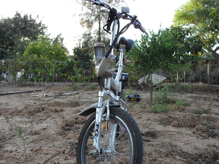

tenho uma nova lanterna que da boa luz e fica bem na bicicleta, usa 3 pilhas aaa que tiro para carregar todas as viagens de 15 minutos
ficam as fotos...
ficam as fotos...

muito porreira esta ultima modificação. o ideal era ficar alimentada pelo pack de baterias.
já vais com quantos quilómetros?
como anda a situação de converter isso para fazer estrela/triângulo?

a bikla já tem mais de 1500km ,teve um dia fez 40km
a configuraçao em delta acho pouco eficiente
a lanterna para ser alimentada pelo pack tem de ser encomendada na net
mas entretanto tenho o projecto de por um motor enertrac numa moto cross,isso é que era...
