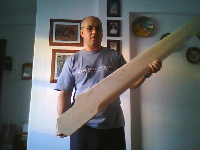

neste pequeno trabalho tentarei mostrar como construi as peças, e as suas proveniências.

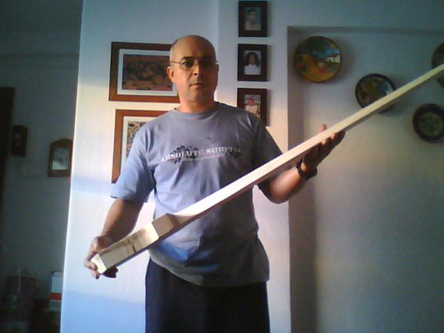

construção das pás
a hélice foi construída de madeira de casquinha, tirada de caixotes de mercadorias. toda a madeira foi aparelhada e convertida em ripas compridas e finas. de seguida foi colada com cola de madeira para embarcações, e unida de forma a fazer tábuas de 20x180x5cm. para as medidas ( corda, angulo de ataque, configuração aerodinâmica etc.) recorri a um sitio na internet, dos muitos que felizmente estão a nossa disposição. á um em especial que bem «vasculhado» encontra-se lá tudo, é windstuffnow.com
construção das pás
- Picture0029.jpg (28.56 KiB) Visto 22588 vezes

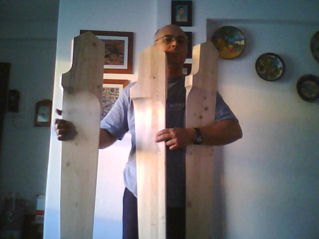

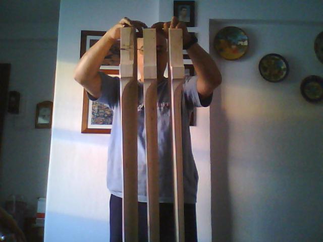

pesagem
antes de se montarem as pás têm que ser pesadas, para ficarem todas com o mesmo peso. isto porque depois de totalmente acabadas e medidas pode mesmo assim haver pequenas diferenças de peso. na madeira costumo fazer uns furos com uma broca de 6 m/m e encher os furos com bolinhas de chumbo, tapando-os com cola e tacos de madeira.
- Picture0035.jpg (28.38 KiB) Visto 22576 vezes
BRICOLEIRO
- Mensagens: 193
- Registado: quarta set 24, 2008 7:32 pm
Re: AEROGERADOR QUASE TODO FEITO DE SUCA
estas fotografias são dum jogo de pás que fiz para este projecto, menos a penúltima.
tenho feito inúmeras hélices umas em p.v.c. outras em chapa, mas as de madeira sendo bem feitas e tratadas convenientemente são as que mais gosto. a meu ver são as de fabrico caseiro que melhor rendimento tiram do vento.

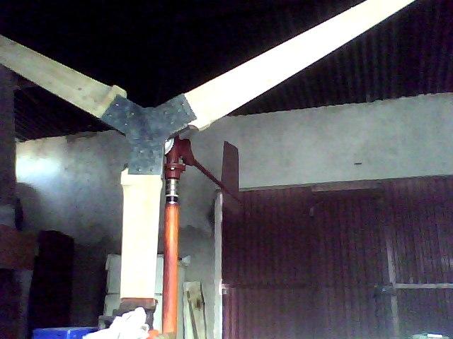

equilibragem
o equilíbrio é para minimizar as incomodas vibrações. faz-se da seguinte forma. depois do aerogerador montado num cavalete ou apoio no chão. rodasse as pás para que façam três ou quatro voltas, marca-se com um giz a pá que ficar mais na vertical. volta-se novamente a rodar, verificando se a pá marcada não ficou na mesma posição. se a pá marcada depois de rodar e parar varias vezes ficar na mesma posição vertical, á um desiquelibrio. essa pá está mais leve que as outras, então tem que levar um peso. a hélice só está equilibrada, quando ao rodar e parar, fique qualquer uma das pás para cima. é um trabalho que exige alguma paciência, pois tem que ser feito por tentativas. como referi a trás, na madeira faço pequenos furos na parte mais grossa, ponho ou tiro chumbo até conseguir o equilíbrio. noutros materiais pode-se usar pequenas barras de ferro aparafusados nas pás mais leves, até obter o equilíbrio
- 13.jpg (40.5 KiB) Visto 22559 vezes
BRICOLEIRO
- Mensagens: 193
neste projecto foi feito uma caixa em chapa de 2,5m/m para fixar as pás. só depois foram equilibradas.

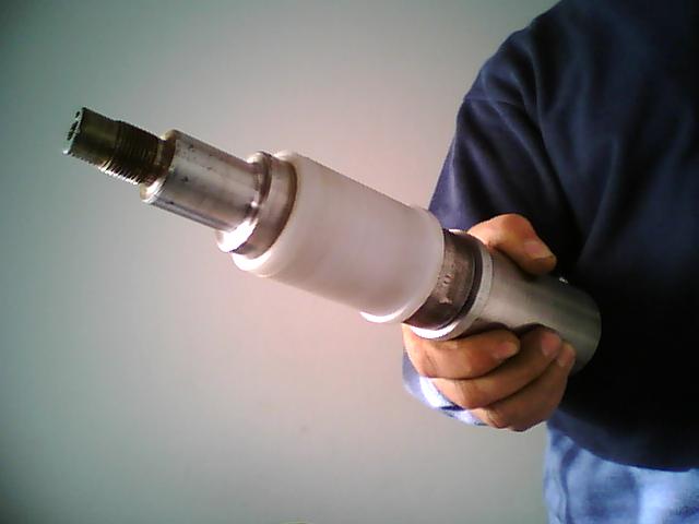

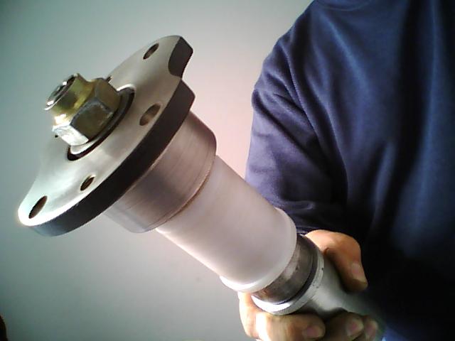

mastro
esta peça foi feita dum tubo de aço um tubo de plástico e uma manga de eixo da roda de trás de um automóvel. soldada e torneada. o tubo plástico servirá para montar os anéis de contacto.
- Picture0084.jpg (20.74 KiB) Visto 22550 vezes
BRICOLEIRO
- Mensagens: 193

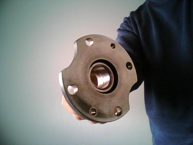

cubo da roda de trás dum autómovel
esta peça foi torneada para melhorar a junção.
- Picture0083.jpg (21.77 KiB) Visto 22548 vezes
BRICOLEIRO
- Mensagens: 193
mastro com o cubo e porca de aperto
- Picture0087.jpg (25.99 KiB) Visto 22547 vezes

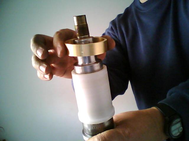

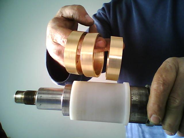

aneis de contacto
os anéis servirão para a passagem da corrente eléctrica do alternador para o mastro. foram torneados de manilhas, de velhas mangueiras de bombeiro.
- Picture0086.jpg (28.48 KiB) Visto 22545 vezes
BRICOLEIRO
- Mensagens: 193
ensaio dum anel
- Picture0085.jpg (24.88 KiB) Visto 22544 vezes
BRICOLEIRO
- Mensagens: 193
foram soldados fios de cobre aos anéis. foram isolados os fios. foram cavados canais no plástico para os fios passarem. foram cortados casquilhos em p.v.c. para espassadores entre os anéis. foi tudo colado com cola epoxy.
