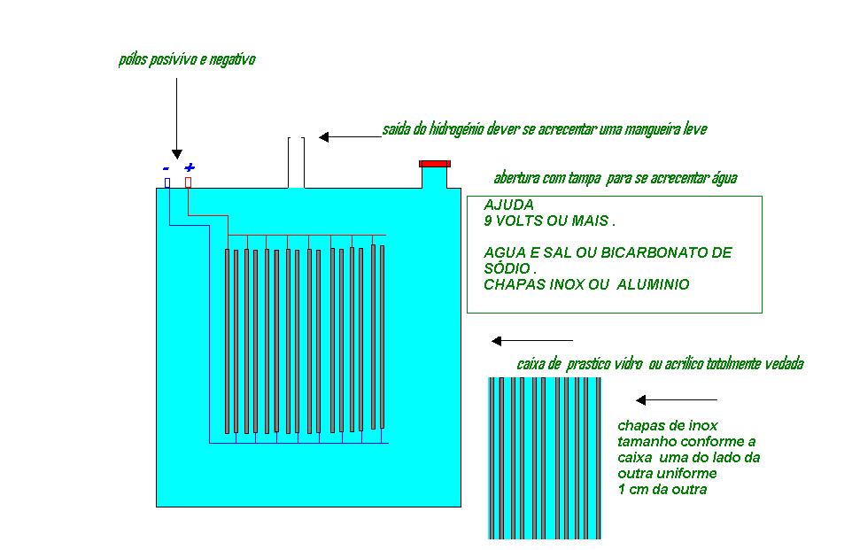

bom como estou sem camera fotografica mostrarei um esperimento de gerador de hidrogénio simples ''usando um desenho ''

um esquema simples. suponho que ainda em fase de estudo...?
eu estou a recomeçar o que à uns tempos iniciei, mesmo aqui ao lado.

não testei ta aprovado mais presisa de ajustes braços vlw

se voce utilizar o alumínio para confeccionar as placas, terá uma enorme dor de cabeça! elas vão desintegrar!

eu já fiz uma coisa muito parecida com esse esquema, utilizei placas de cobre e derreteram em menos de 8 dias

uma pergunta inocente, por onde sai o oxigénio?

sergiomms Escreveu:uma pergunta inocente, por onde sai o oxigénio?
aparentemente tudo misturado! estão a construir uma bomba! combustivel e comburente em proporções estequiometricas!
