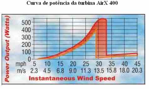

Mensagem por Josenir »
ferra Escreveu:quanto ao preço penso que será devido a produzir energia que não se paga e a avareza junta pois muito dificilmente um aerogerador desses irá produzir energia suficiente para se tornar rentavel e pagar-se a si proprio! quando isso acontecer já o aerogerador estará a cair de podre! basta ver a velocidade de vento necessária para ele produzir os tais 400w de energia! a probabilidade de ter esses ventos será pouca e a sua real produção será muito inferior.
sobre isso eu já tenho observado há tempos. não só esses aerogeradores são realmente muito caros para o material aplicado e para a energia produzida, mas o principal: a especificação de potência está fora da realidade. e isso é um desrespeito ao consumidor. no caso do air x 400, a potência máxima de 400w só vai ser produzida com ventos de 12,5 m/s.
isso significa que para você ver ele gerar a potência que estão lhe vendendo, a sua casa vai ter que ficar sem telhado !!!
e com ventos dentro da realidade, em localidades privilegiadas, em torno de 6 m/s, ele gera menos de 100w. esta é que deveria ser a potência nominal informada pelo fabricante (100w). é claro que o fabricante sabe perfeitamente medir a potência gerada pela sua turbina, e age de má fé quando informa uma potência que só vai ser atingida em casos de desastres naturais.

josenir Escreveu: sobre isso eu já tenho observado há tempos. não só esses aerogeradores são realmente muito caros para o material aplicado e para a energia produzida, mas o principal: a especificação de potência está fora da realidade. e isso é um desrespeito ao consumidor. no caso do air x 400, a potência máxima de 400w só vai ser produzida com ventos de 12,5 m/s.
exatamente o meu ponto de vista e eu não me teria expressado tão bem!
havia de haver uma directoria que obrigasse a pôr a potencia com velocidades de vento normais! daqui a pouco montam um alternador automotivo num aerogerador e dizem "produz 500w" mas se precisa de ventos de 100km/h para o fazer, para que é que quero uma coisa assim?!!!!

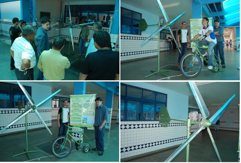

eu já venho pensando nisso há um bom tempo. tenho uma oficina mecânica completa com todo o equipamento necessário para a produção das partes mecânicas. já tenho um projeto de turbina de pequeno porte que está bem testado e aprovado. produz 300w com ventos de 8 m/s e talvez eu ainda consiga melhorar um pouco mais.
faço isso por esporte, mas ultimamente os meus amigos têm me incentivado a produzir comercialmente. nos últimos 60 dias fui convidado a expor em três feiras o meu último protótipo, e ao que parece, agradou bastante ao público. fui até entrevistado por uma rádio local.
estou seriamente inclinado a começar uma pequena produção para ver a aceitação do mercado. estou pensando em comercializar tanto a turbina completa como qualquer de suas partes em separado: gerador, regulador de tensão, pás, hélice, cubo da hélice, estrutura mecânica, etc. pensei em fazer dessa forma porque no ano passado enviei e-mail para cinco fábricas de aerogeradores procurando comprar uma hélice e apenas três se deram ao trabalho de responder e dizer que não podiam vender as partes em separado. eu fiquei aborrecido, e desde então venho pensando que não deveria ser assim.

muito bom, josenir,
comece a fabricar mesmo, pois vais encontrar muitos clientes para as partes aquí no forum, principalmente para o regulador/excitador, quando fiz o meu tive a maior dificuldade para reunir todos os componentes. só não pude testa-lo na prática por causa do acidente. mas fico fazendo projetos pra quando puder voltar a ativa.
só um conselho pinte os próximos protótipos com cores vivas, (amarelo, vermelho, azul, etc) chama mais atenção quando está em exposição, verde só é bom para se mesclar a paisagem e causar menos impacto visual, para divulgação outra cor e melhor.

boas,
pelo que me parece nas fotos utilizas-te um alternador automóvel, certo?
