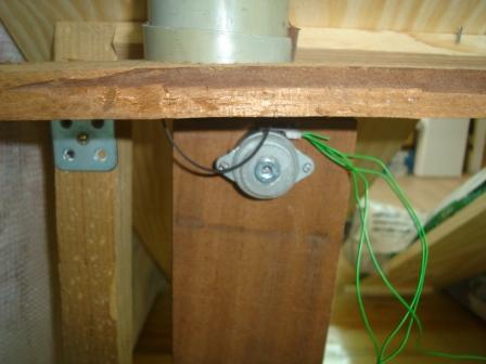

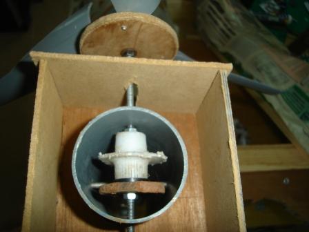

quanto à sua duvida, eu construi um pequeno aerogerador, e usei uma correia de uma impressora para fazer rodar o motor.
antes de mais gostaria de saber se está a fazer esse pequeno projecto para perceber como funcionam as coisas, ou se ja quer algo mais "avançado". eu quando fiz, foi muito simples:

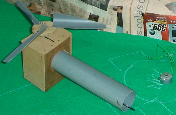

construi as pas ( 20cm +/-), aparafusei-as a um rotor, e esse rotor estava ligado a uma roda dentada;
uma correia de uma impressora;
fiz uma roda dentada nessa saída do motor;
estiquei bem, e ja está
eu no meu outro pc talvez tenha fotos, depois posso colocar aqui

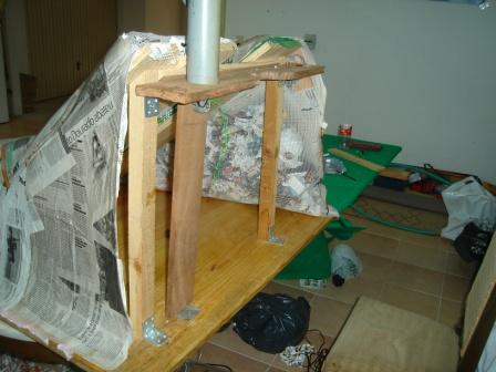

boas, como disse cá estao algumas fotos :b
repare ali no pormenor da correia a sair do tubo e a ir em direcçao ao motor...
