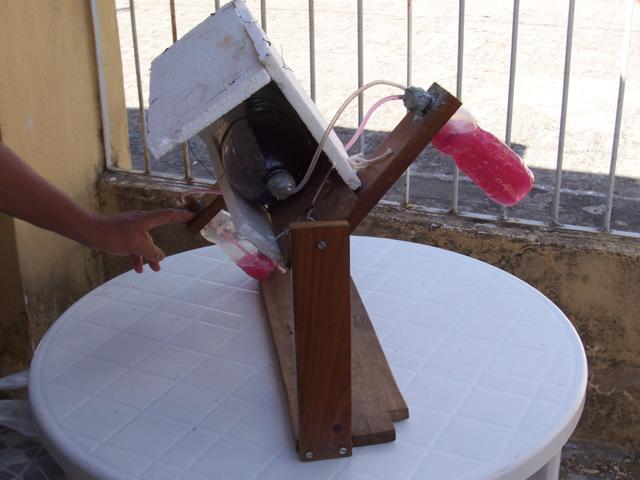

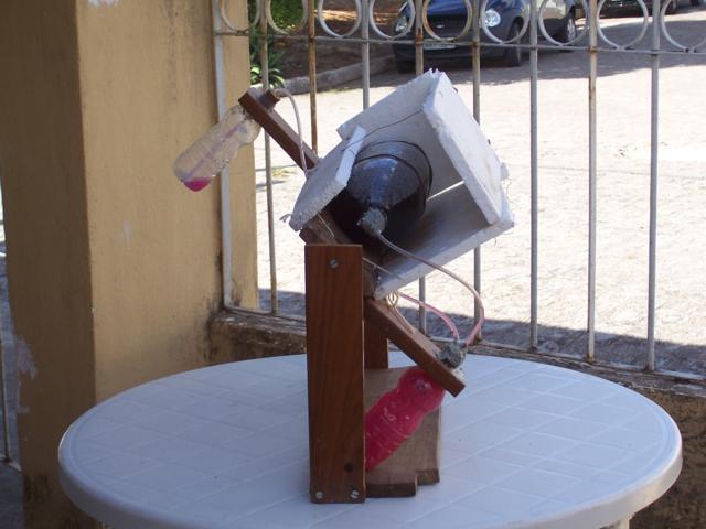

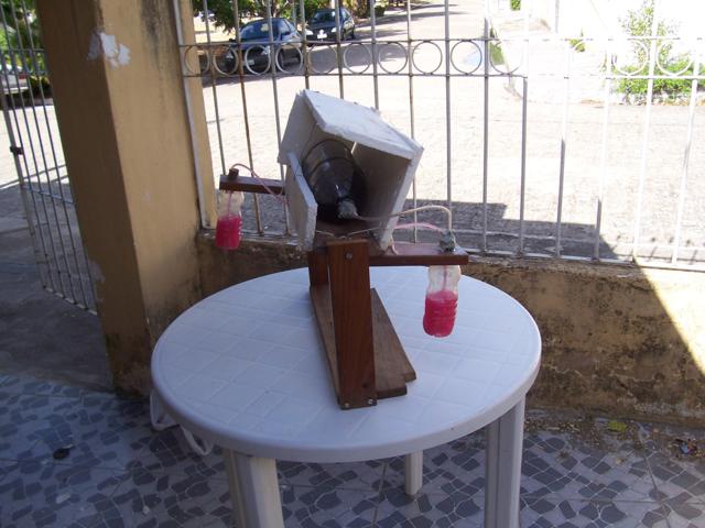

boas noite, apresento uma gangorra movida pelo calor solar, na escala atual não passa de um "curioso brinquedo". mas acredito que se for aperfeicoado, poderá produzir um trabalho mais util. o funcionamento é bem simples, a garrafa pet recebe a luz solar, o ar no interior aquece e se expande, forçando o liquido (agua e corante) de uma garrafinha para a outra garrafinha, alterando o lado do peso e a gangorra muda de posição. ao mudar de posição a placa de isopor faz sombra, o ar se contrai e suga de volta o liquido, fazendo a gangorra voltar a posição inicial. esses movimentos se repetem indefinidamente enquento houver a luz solar. desejo que os amigos e as amigas se manifestem contribuindo com suas opiniões. postei algumas fotos, (click na foto para ampliar) obrigado http://img696.imageshack.us/gal.php?g=1 ... 40x480.jpg

interessante a ideia. mas dados práticos são previsíveis? ou seja poderá fornecer-nos energia?
vou colocar aqui as tuas fotos para que todos possam ver: espero que estejas de acordo.

ola mauri, quanto a extrair um trabalho util, vai depender das dimensões, por exemplo: afastando-se as garrafinhas em relação ao eixo almenta o torque (lei da alavanca). a coleta da luz solar pode ser melhorada com o uso de espelhos concentradores. estou preparando um video para exibir no you tube. caso voce queira repetir a experiencia poderei dar os detalhes. ficarei feliz se alguem conseguir melhorar e utilizar. obrigado.
