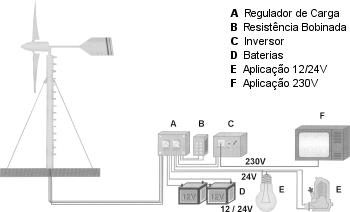

amigo é claro que podes ligar várias baterias, podes fazer grupos em série ou paralelo. também podes ligar as lâmpadas ao mesmo tempo que o alternador astá a produzir, o valor em volts das lâmpadas tem que ser o mesmo do banco de baterias(podes fazer bancos de 12v ou de 24v, são os mais comuns). caso queiras utilizar lâmpadas de 220v tens que arranjar um inversor, do valor do banco de baterias para os 220v e wats, suficientes para alimentar todos os teus gastos. convem também um regulador de carga para não danificar as baterias. é claro que se a fonte de produção de energia for um alternador, a corrente tem que ser rectificada para continua.
BRICOLEIRO
Mensagens: 193
Re: projecto ventoinha
Mensagem por BRICOLEIRO »
[quote="bricoleiro"]amigo é claro que podes ligar várias baterias, podes fazer grupos em série ou paralelo. também podes ligar as lâmpadas ao mesmo tempo que o alternador astá a produzir, o valor em volts das lâmpadas tem que ser o mesmo do banco de baterias(podes fazer bancos de 12v ou de 24v, são os mais comuns). caso queiras utilizar lâmpadas de 220v tens que arranjar um inversor, do valor do banco de baterias para os 220v e wats, suficientes para alimentar todos os teus gastos. convem também um regulador de carga para não danificar as baterias. é claro que se a fonte de produção de energia for um alternador, a corrente tem que ser rectificada para continua. vou mandar uma imagem para melhor entendimento
