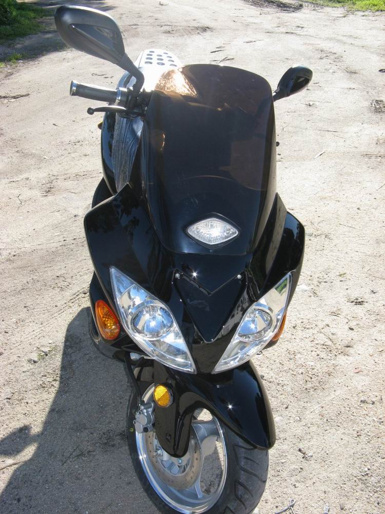

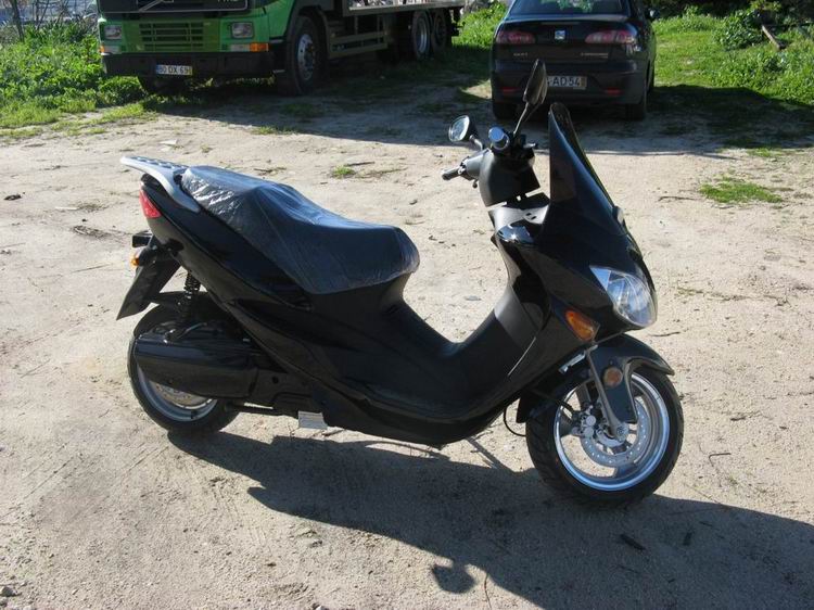

aqui começa o report de uma "chinesa" que mandei vir do oriente.
a qualidade não parece ser má de todo, embora a assemblagem de alguns componentes deixe algo a desejar. aos poucos tenho ido melhorando.
especificações:
*64v 5000w
*20 celulas thundersky de 60ah
*bms
*e uma particularidade, 3 velocidades disponíveis ao carregar de um botão. (pode também ser totalmente automática, mas eu gosto mais com as "mudanças").

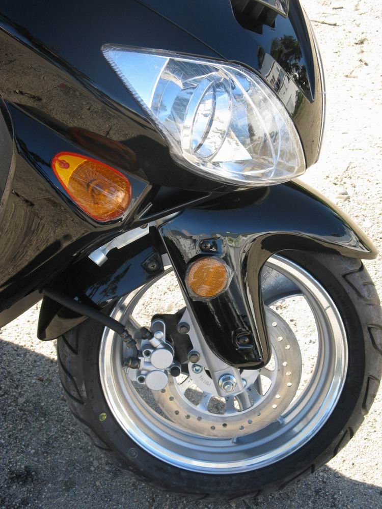

essa parece ser ainda com motor 3 fases, e se for como algumas das que tivemos para testes, a assemblagem também tem alguns pontos a melhorar... como se porta a suspenção?
o mostrador do lado esquerdo é o do conversor para 12v, se tudo estiver operacional, fica com o ponteiro na horizontal

o mostrador do lado esquerdo basicamente seria para visualisar a tensão da bateria 12v (caso existisse), neste caso não tem grande aplicação. são paineis generalistas que servem também para os modelos a gasolina.
os dois pormenores da velocidade e autonomia ainda não explorei bem como disse anteriormente. ela marca 90/100 em recta, a descer chega a passar dos 110km/h. mas só com gps poderei aferir com melhor precisão.

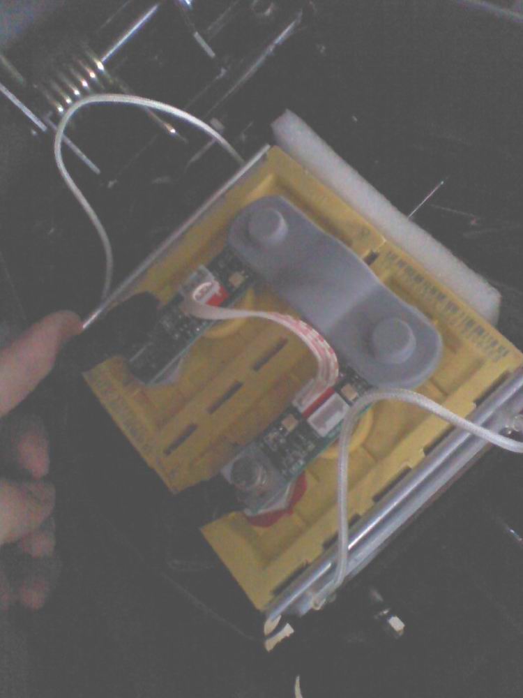

o bms está a manter todas as baterias bem equalizadas, com margem de 0,01. penso que não seja baterias, porque hoje então tinham ainda bastante carga (tinha feito vinte e poucos kilometros relativamente nas calmas). tenho uma ligação independente a cada celula para as poder medir, embora a medição de voltagem em celulas lifepo4 seja um pouco falivel, dá pelo menos para constatar se está tudo equalizado.
