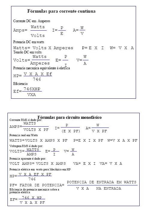

um gerador trifásico que tens na chapa de características ex. 120a (corrente). essa corrente é por fase correcto? sei de onde vem a formúla para calcular esta corrente, teóricamente, a partir da potência xxxxkva, mas tenho esta dúvida.

em princípio será das 3 mas é fácil aplicas a formula sabendo os volts e os watts, que também devem de estar na placa e tens a relação certa.

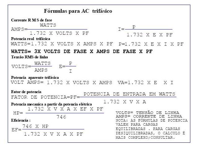

amigo, estás errado. isso é para monófásico, porque para trifásico eu sei a formula. não sei tenho é a certeza se é corrente por fase, mas deve ser.....

beppy Escreveu:amigo, estás errado. isso é para monófásico, porque para trifásico eu sei a formula. não sei tenho é a certeza se é corrente por fase, mas deve ser.....
pois é... e para corrente continua, mas cá vai a formula para trifásico:
