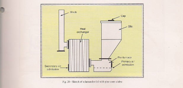

primeiro quero já fazer uma declaração de interesses para não me "baterem" : sou o inventor e instalador de uma "salamandra a casca de pinha" de alimentação automática e sem qualquer apoio eléctrico. tenho já umas 250 instaladas em salas de aula
de escolas primárias no alentejo e umas 10 vendidas a particulares. isto porque estéticamente não são grande coisa e nas salas de aula o que interessa é aquecer, não dar muito trabalho e cortar radicalmente na factura da electricidade. na altura, anos 80, foi a unica patente portuguesa no sistema valoren mas não tive dinheiro para registar uma patente europeia, senão andava agora à "guerra" com os tipos das "pellets". tambem não recebi nenhuma medalha ( nem de lata ) pelo caso, apesar de ter saído no jornal da comunidade, mas tambem não me importa. ganhei bom dinheiro com o que fiz e nunca aldrabei ninguem. agora com o advento das "pellets" já não há possibilidade de faltar combustivel e portanto recentemente desenvolvi-a ( com sucesso felizmente ) para queimar tambem casca de amendoa e "pellets". estou portanto um pouco dentro dos assuntos aqui referidos e gostava de deixar alguns comentários :

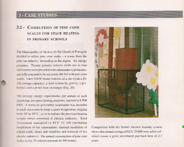

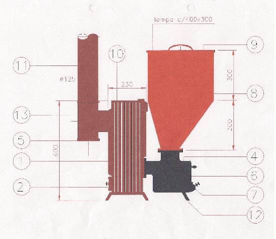

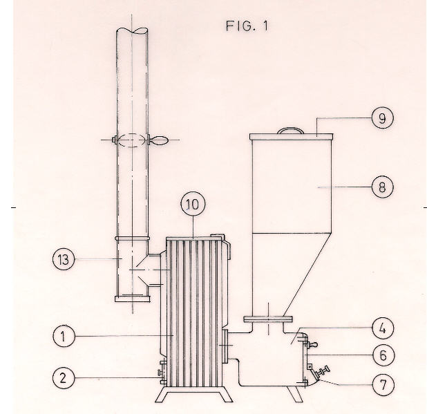

antonio jardim aqui ficam os seus desenhos: se quiser comentar mais alguma coisa.

- a fig. 1 é a salmandra inicial, da qual estão instaladas cerca de 250 como já disse.
- o desenho colorido é a "versão escolar" do novo modelo, a tal omnivora, que tenho agora
em testes finais com produção de aqs. as cores podem ser alteradas mas a "pallete" disponivel,
em tintas de alte temperatura, não é vasta.
- a foto junto ao texto em inglês é de uma das salamandras montadas em alcacer. o gradeamento
é porque se encontra no corredor da escola. normalmente não tem mas em creches é imprescindivel.
de notar que o queimador é exterior, ao contrário da maior parte dos modelos existentes.
