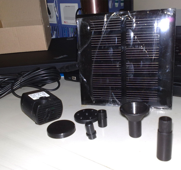

gostava de saber se existe a possibilidade de criar uma bateria carregável, para fontes solares tipo esta que esta na foto
este tipo de bomba só funciona quando bate o sol no painel, a minha ideia era lhe ligar uma bateria de 6v (5pilhas carregaveis aa 1.2 2500mah) ao painel e quando o sol se fosse embora a bomba funcionasse durante + algum tempo

já percebi pq não há ajuda, faltou-me dizer que a bomba tem um consumo de 1 w e trablha a 6v

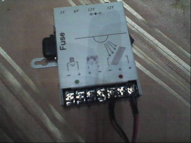

não sei se te pode resolver mas penso (mal?), se tiveres este regulador e uma bateria mesmo de 7 a resolves o problema e não te fica muito caro. julgo que o painel dá carga suficiente para carregar um pouco a bateria e o regulador tem uma saída de 6v.

muito obrigado, se percebi bem 1ºligo o painel ao regulador, 2ºuma bateria de 7a de 6 volt é isso?, 3ºda bateria a bomba, percebi bem? com este esquema o painel carrega a bateria e qd o sol se for a bomba fica a trabalhar atraves da bateria

eu não sou técnico, mas se o painel fica ligado ao regulador (há-de acender a luz de que o painel está a fornecer electricidade): liga-se o regulador à bateria de 7a de 12 voltes (ou de 6 se o painel não der para 12v, é das mais económicas); a bateria fica ligado ao regulador (nos bornes indicados).é do regulador que sai a energia para a bomba e não da bateria. de dia está a bomba a trabalhar e a carregar a bateria; à noite tem electricidade (se estiver a luz acesa) e tanto podes ligar aparelhos de 3v, 6v ou 12v.
se não quiseres comprar já a bateria, poderás experimentar uma de automóvel ou de moto, mas aquela indicada é a melhor. só não te sei dizer se o painel será o indicado para este tipo de regulador. eu tenho um painel pequeno.
é melhor esperar que alguém te dê melhor opinião ou então expores a situação a uma casa com artigos de painéis solares (onde adquiriste esse, por exemplo).

ok, agora só me falta investir num regularador de corrente, já alguem sabe nde comprar na net um baratinho?

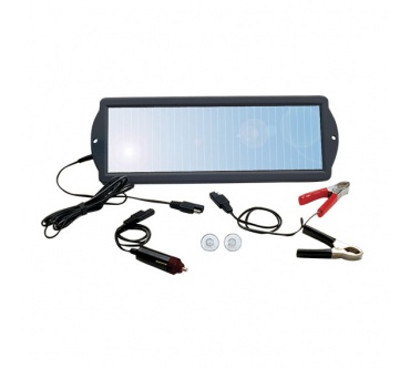

desde já só tenho uma coisa a dizer este forum e os membros são espectaculares, eu apesar de me interessar muito por esta area da energia solar percebo muito pouco para não dizer nada, e aqui conseguem explicar as coisas claramente, anyway, vi um painel de manutenção de bateria para carro mais precisamente este
sendo bem maoir do que o da bomba, tendo 12v e 1.8w (a bomba é de 1w) ligado ao regulador, não terá potencia para carregar a bateria e por a bomba a funcionar? no site dizem que painel de manutenção mas deve carregar ou não?

só mais uma ajudinha, este painel de manutenção de baterias deve ser + potente do que aquele que veio com a bomba de agua.
-painel bomba agua dimensões 11*11cm
-painel manutenção bateria 32*12 e dizem não sei é verdade que dá com nuvens

como ninguém respondeu, embora não sendo técnico, parece-me que esse painel é muito parecido com o meu, sendo esse (parece-me) mais pequeno.
portanto deve dar para trabalhar durante o dia e carregar a bateria para noite.
o meu painel dá energia (acende a luz) desde a claridade do dia até ao escurecer (mesmo com nuvens ou a chover).
não sei onde viste esse painel, mas há casas, muito conhecidas de venda ao publico e sem fazer publicidade tipo aki que vendem painéis e outros materiais que podemos testar durante 15 dias e devolvem o dinheiro sem qualquer justificação (basta não estar satisfeito). acho uma boa oportunidade veres e consultar uma dessas casas e fazer tu própria a experiência, se dá ou não.
