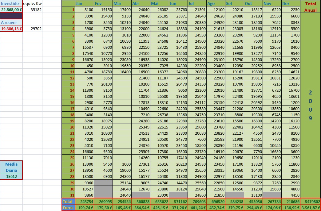

boas pessoal..
ate gostava de colocar mais dados, mas nao entendo nadica de exel...

boas mais uma vez!!
quero deixar um muito obrigado ao uggabugga pla sua disponibilidade.
já tenho tabelas para publicar!!
quanto ao preço, pedi 3 orçamentos e este foi o mais baixo e na relação preço qualidade pareceu-me o melhor.... mas depois do que já li provavelmente paguei mesmo uns €€ a mais, o valor que publiquei e o valor com iva.
quanto a ligação esqueci-me de referir que só foi efectuada no dia 19mar10 ou seja 3 dias de chuva de produção, hoje já fui ver o inversor e já estou mais contente... he he he

bons dias!!
ontem 21mar19 19886 wh...
he he he
he he he

ullisses4 Escreveu:bons dias!!
he he he
nesse dia os meus produziram 19480w, mas só tenho instalado uma potência de 3960w, e tive picos de 3615w, mas tenho uma dúvida que é se com essa potência toda instalada 4200w se o inversor não desligará por questões de segurança (aquecimento), na altura em que atinges supostamente picos mais elevados que os meus?
daí teres uma produção inferior à minha por w instalado, para além claro de outras possíveis condicionantes que serão a orientação, inclinação e latitude.
consegues ver se os painéis estiveram sempre a produzir? se o inversor não desligou?
Autor do tópico - Membro
- Mensagens: 8
- Registado: sábado mar 20, 2010 7:34 pm
Re: Diário micro produçao de ullisses4 3.45 aveiro
alexjp4 Escreveu:ullisses4 Escreveu:bons dias!!
he he he
nesse dia os meus produziram 19480w, mas só tenho instalado uma potência de 3960w, e tive picos de 3615w, mas tenho uma duvida que é se com essa potência toda instalada 4200w se o inversor não desligará por questões de segurança (aquecimento), na altura em que atinges supostamente picos mais elevados que os meus?
daí teres uma produção inferior á minha por w instalado, para alêm claro de outras possiveis condicionantes que serão a orientação, inclinação e latitude.
consegues ver se os paineis estiveram sempre a produzir? se o inversor não desligou?
boas,
que eu tenha dado conta o inversor não se desligou, mas tambem nao tenho forma de ver o que e certo e que acompanhei as horas de pico e estava tudo normal.
quanto aos picos ele foi a 3800wh e dai nao passa, penso que ta limitado na saida, mas na entrada admite 4400w.
já agora qual a sua localização?
