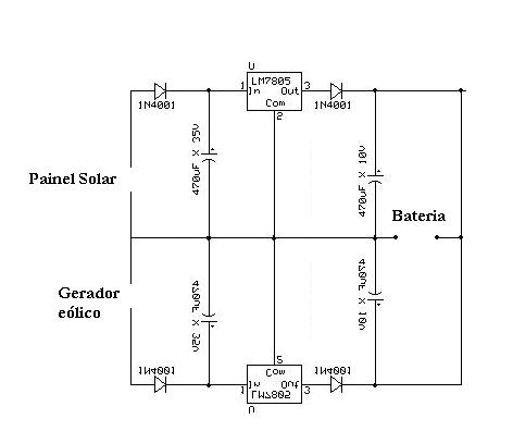

bom dia pessoal.
tenho andado a pesquisar aqui no fórum por um esquema.
já encontrei alguns relacionados com o que pretendo mas as minhas especificações são diferentes.
eu pretendo carregar uma bateria de 3.3v através de energia solar e eólica.
para isso preciso de arranjar uma maneira de somar as duas tensões produzidas pelo gerador eólico e solar de maneira a poder introduzir no regulador de tensão uma vin de modo a poder carregar a bateria de 3.3v.
alguém por aqui já fez alguma coisa do género?
podem-me dar uma ajuda?

scofield81 Escreveu:bom dia pessoal.
ab
para baixa potência poderia ser feito conforme o esquema abaixo:

que grande contruibição, obrigado josenir!
