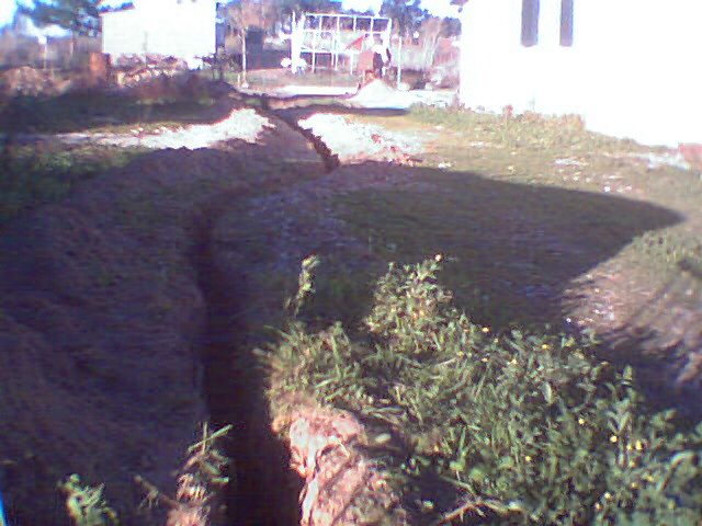

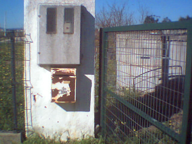

aqui vão (penso eu) 3 fotografias das obras de construção civil para a montagem dos paineis fotovoltaicos, porque não consigo enviar mais, vou ter que enviar a seguir.
- local do contador antigo
- obras paineis fotovoltaicos003.jpg (82.81 KiB) Visto 33353 vezes
- maciços para suporte da estrutura dos paineis
- obras paineis fotovoltaicos004.jpg (106.05 KiB) Visto 33353 vezes
- vala de ligação entre o contador e os paineis
- obras paineis fotovoltaicos1001.jpg (85.14 KiB) Visto 33353 vezes

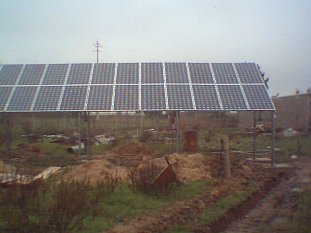

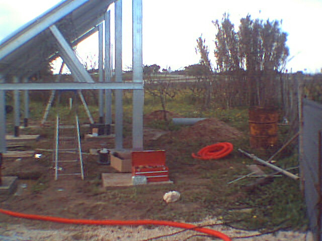

aqui vão mais 3 fotografias dos paineis já montados e ainda por ligar.
vou ver se no fim de semana tiro mais fotografias e com melhor qualidade já dos paineis montados e ligados.
- visto de trás
- obra paineis fotovoltaicos004.jpg (57.71 KiB) Visto 33349 vezes
- visto de frente
- obra paineis fotovoltaicos008.jpg (64.55 KiB) Visto 33349 vezes
- Vista lateral
- obra paineis fotovoltaicos002.jpg (71.27 KiB) Visto 33349 vezes

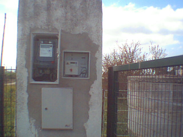

aqui estão mais 2 fotos da mg.
- paineis1017.jpg (59.5 KiB) Visto 33288 vezes
- paineis1016.jpg (60.08 KiB) Visto 33288 vezes
