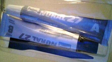

amigo os imãs devem ter como base o ferro e não o aluminio. esse segundo disco em aluminio perfurado á madida dos imãs para fixalos pode ser que resulte. a cola há de variadicimas qualidades, custumo usar daquela que é tipo soldadura.
