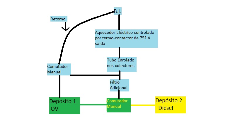

pronto, após alguma pesquisa, estou a pensar no seguinte esquema.
que acham?
pondero também a instalação de uma resistência nos tubos dos injectores para aquecer o óleo até 135º de modo a que possa utilizar percentagens de ovd(usado claro) mais elevadas.
por enquanto tenho uma dúvida sobre informação contraditória que encontrei durante as pesquisas.
em relação ao retorno, um comutador será mesmo necessário ou basta uma torneira na ligação ao circuito?
li que poderia estar ali apenas um t e ao ter apenas uma torneira a abrir e fechar a ligação do retorno da bomba injectora, o vácuo criado no circuito é suficiente para desviar o retorno para o circuito não tendo preciso de fechar a ligação ao depósito.
e também já li o contrario, dizendo que embora haja algum vácuo, havia sempre algum retorno ao deposito, tornando o uso de um comutador indispensável.
em que ficamos?

com respeito ao retorno, existe bastante informação sobre isso no tópico apropriado. uma ligação entre o retorno e a alimentação penso que seja suficiente e dispensa as ligações manuais, mas isso pode variar de carro para carro.
