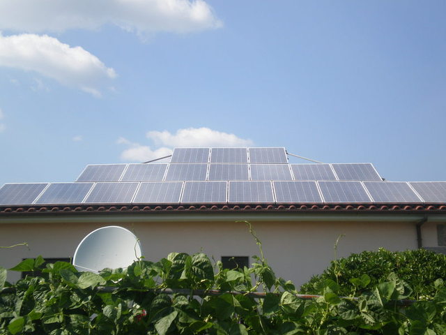

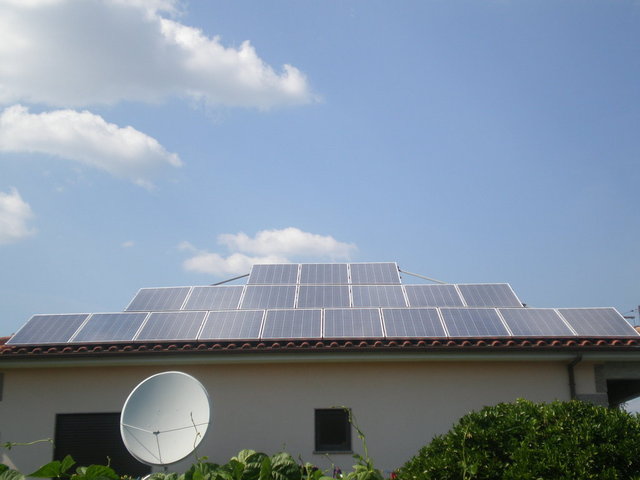

quando tiver tempo tiro umas fotos
jose jose
- Mensagens: 89
- Registado: quarta out 21, 2009 7:58 am
Re: M P fixa 3.45
quando tiver tempo ponho mais
- p6280084.jpg (55.29 KiB) Visto 8168 vezes
- p6280083.jpg (66.4 KiB) Visto 8168 vezes
