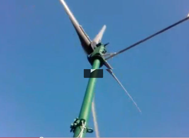

o 1º vídeo está deitado?
já agora esperamos como foi feito essa maravilha, se funciona e quanto dá em energia
(barulhento é!)
aqui vai uma amostra (tirado do vídeo)
Associado 69Imagem

o eixo foi feito a partir de uma bomba de água do mercedes 190. cortei a voluta que era de alumínio, sobrou um eixo porreiro com uma espécie de flange para fixar as pás e um eixo traseira para o gerador.
algumas partes foram aproveitadas de uma antiga m´quina q a escola ia deitar fora e que desmanchei. antigamente não havia fotocopiadoras, existiam umas maq q se colocava tinta e um negatico do q era para fotocopiar. tirei algumas da peças.
as pás são são feitas a partir de um tubo de pvc com um desenho próprio (depois coloco o link).
para poder girar segundo o poste, cortei uma roda de carrinho de supermercado e soldei aos tubos.
para facilitar a montagem e manutenção, na parte de baixo do poste construí uma dobradiça para o gerador descer ao nível do chão.
