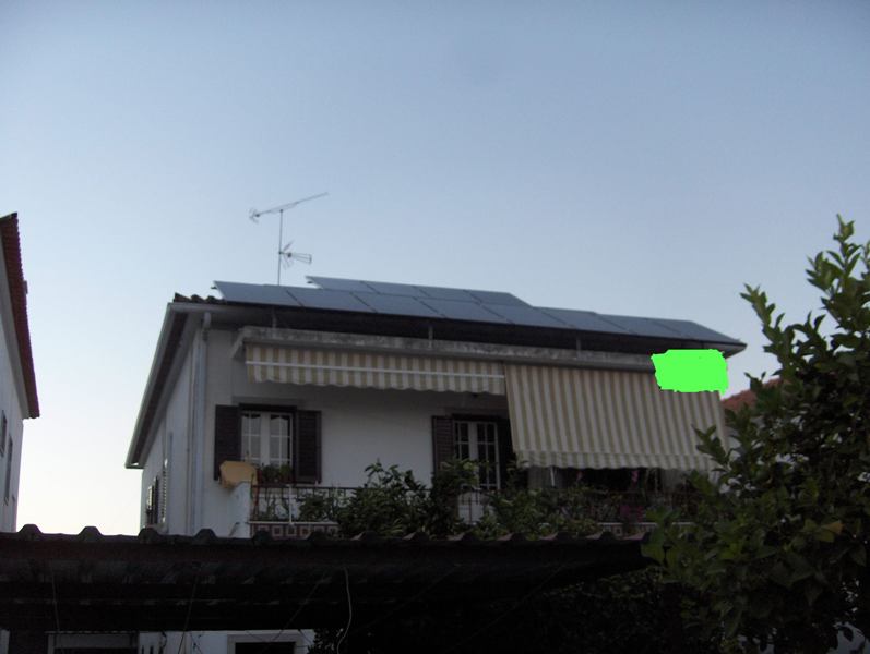

desculpem a foto , mas foi tirada de noite, mas penso que d´a para ver a instalaçao
estive a tentar colocar a foto mas nao consigo
e muito aqui para o cota
se alguem me ensinar......
outros dados:
media desde o dia 30jun ate 12ago - 23kw/dia
para uma media de 40 graus durante o dia, parece-me uma boa media.
j.matos

Re: Microproduçao - Evora
aqui está a foto.
Copy of HPIM0750.jpg (40.04 KiB) Visto 5452 vezes
ps: retirei a publicidade.
