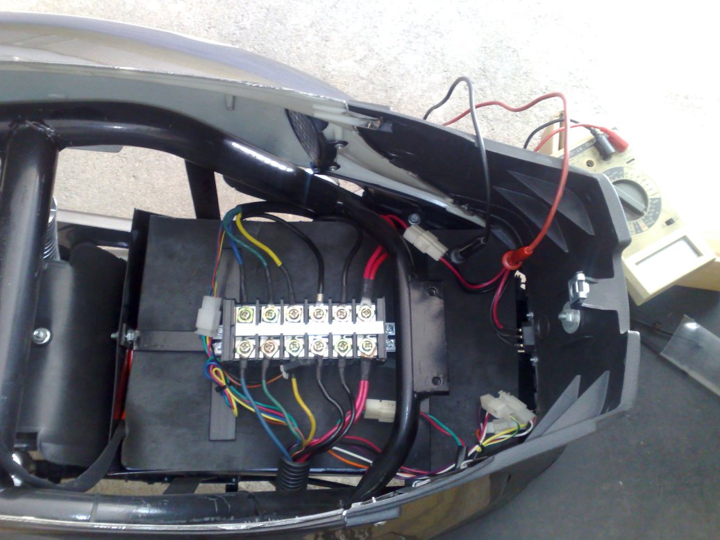

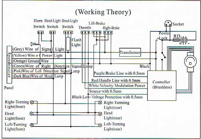

alguém me sabe dizer para que são ou para que servem os 5 fios que vêm do motor juntamente com os três que levam a corrente modelada.
a scooter é uma com motor 2000, 48v e 40ah.
obrigado.

olá,
esses 5 fios são os sensores ( hall ) internos do motor
dependendo do modelo as cores serão:
amarelo : hall a
azul : hall b
verde : hall c
vermelho : + 5v
preto : massa (-)
cuidado ao manuseá-los porque são muito finos e evitar deixá-los muito esticados convém terem alguma folga.
amarelo : hall a
azul : hall b
verde : hall c
vermelho : + 5v
preto : massa (-)

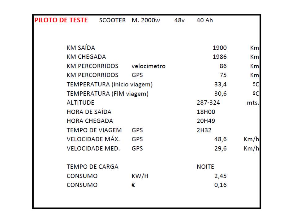

primeiro teste intensivo.
teste de "endurance".
teste realizado com a velocidade moderada tipo passeio, 2 subidas pouco ascentuadas
mas longas e 2 muito ascentuadas e curtas (cerca de 50 mtrs.)
1 paragem para atender telemóvel e outra para apertar retrovisor.
a mota cortou corrente a 3 km de casa e restantes kms feitos a 20km/h
as subidas feitas a 20 km/h
o teste foi feito 4 vezes ao mesmo circuito.
- teste 1.jpg (56.56 KiB) Visto 11473 vezes
scooteko
- Mensagens: 320
- Registado: sexta jul 30, 2010 7:35 pm
- Localização: Paredes
Re: Eko 2.0 K

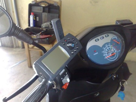

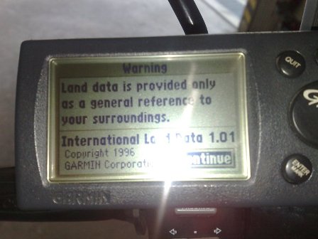

gps para as medições.
ganda-maquina. data de 1996.
- 060820101010.jpg (36.43 KiB) Visto 11463 vezes
- 060820101009.jpg (38.59 KiB) Visto 11463 vezes

os tres sensores servem para sicronizar as tres fases do motor
tal como as velas de um a gasolina.
mete aqui mais fotos da scooter!

os 3 sensores servem para o controlador "ter uma ideia" da posição do rotor do motor em relação aos "pontos chave" das 3 fases. isso é necessário para o controlador saber qual das 3 fases do motor deve ser activada "a seguir". as "velas de um a gasolina" eu compararia mais às 3 fases e não aos sensores; os a gaslina também têm um sensor para fazer um trabalho semelhante a estes hall (não me lembro se é o "sensor da posição da árvore de cames"), que serve para saber que cilindro pôr a explodir a seguir (ou seja, que vela ligar em carros antigos ou que injector abrir em carros mais modernos).

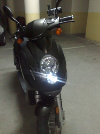

hoje substitui os mínimos.
lâmpadas normais por lâmpadas led.
- 060820101012.jpg (38.1 KiB) Visto 11327 vezes
- 060820101014.jpg (31.01 KiB) Visto 11328 vezes
scooteko
- Mensagens: 320
Re: Eko 2.0 K

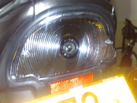

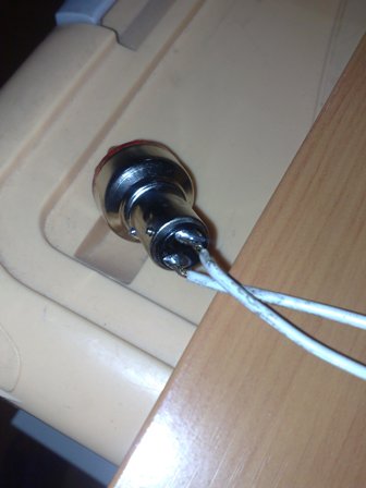

a lâmpada traseira andava a falhar, desligando o controlador.
obs: mota não trabalha com mínimo traseiro fundido. (se fundir pelo caminho desligue as luzes.)
o computador de bordo é assim... pára... e mais nada!
depois de uma intervenção cuidada, verifiquei que os pinos estavam soltos, ao tentar reparar o miolo esmigalhou-se. chinesises.
para grandes males...grandes remédios.
- 060820101013.jpg (39.73 KiB) Visto 11323 vezes
- 090820101021.jpg (30.29 KiB) Visto 11323 vezes

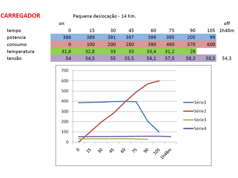

teste ao carregador.
pequena deslocação.
tensão nas baterias,
potencia absorvida,
consumo
temperatura exterior do carregador.
pequena deslocação.
potencia absorvida,
consumo
- carregador.jpg (54.25 KiB) Visto 11255 vezes

Re: Eko 2.0 K

Re: Eko 2.0 K
qual o resultado ou resultados que te parecem mal?o_volt Escreveu:esse carregador não deve tar bom, ou senão é o medidor que está off!
