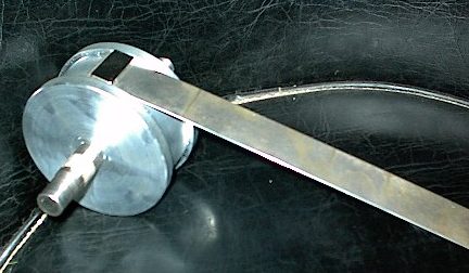

nota : o rotor de alumínio deve ser feito mais grosso que o original, de forma a ser maquinado e ratificado com o eixo, depois de prensado .(retificado no torno mecânico entre pontos).
em baixo mostra o entalhe feito para receber a tira de chapa macia, para colar os imãs. (a montagem dos imãs é n-s-n-s). o entalhe foi cortado com a profundidade necessária para alojar os imãs e a tira de chapa. o retrato seguinte mostra a tira de metal com um imã colocado no sulco.
a tira de chapa e o rotor de alumínio por dentro do sulco, foram lixados com lixa 150, montada numa lima, ou numa ripa de madeira, de forma a ficarem ásperos. prosseguiu-se então a colagem no lugar. foi usada uma braçadeira de mangueira para apertar tudo, até o epóxi endurecer. se não quiser esperar pode levar o material ao forno a 150º durante uma hora, para ajudar a curá-lo mais rapidamente. em baixo mostra a tira de metal já colada no sitio. a foto da direita mostra os imãs no lugar e no afastamento certo.
- rotor3.jpg (26 KiB) Visto 9152 vezes

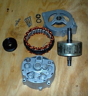

rebobinou-se um estactor com um fio de menor grossura e voltou-se a testar usando este rotor e produz agora 50 voltes ás 1500 rpm mas na saída os amperes baixaram, infelizmente.
em baixo todas as peças do conjunto
- alt_mod_parts.jpg (43.59 KiB) Visto 9146 vezes

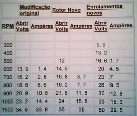

abaixo está uma tabela de comparação das três unidades testadas.
- Picture0010.jpg (56.48 KiB) Visto 9140 vezes
