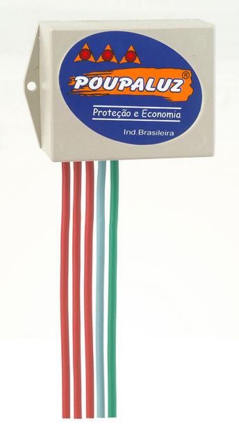

olá pessoal tenho visto pela internet vários sites a vender aparelhos que se ligam ás tomadas de casa e que podem poupar até 25% um deles diz o seguinte:
"filtra toda energia antes de ser consumida"
alguém tem conhecimento destes aparelhos?será que não é banha da cobra, pois o preço deles anda entre os 30 e 40€, parece esmola a mais???comentem aqui a vossa opinião!
- exemp economizador.jpg (21.44 KiB) Visto 11267 vezes

isso é uma caixa com condensadores, que são ligados à linha automaticamente quando necessários, para corrigir o factor de potência.
só têm vantagem se tivermos em casa aparelhos com factor de potência muito baixo, que não tenham já no interior os condensadores para o corrigir.
claro que também pode ser uma caixa vazia, de resto com qualquer outro aparelho até o abrir-mos para confirmar.

Não é verdade que 4 fluorescentes de 20W consumam só 0,363A. Especialmente se forem só instaladas com balastro normal e sem condensador que corrija o fator de potência. Nessas condições, os1,306A são mais prováveis.g_card Escreveu:a unica coisa que te posso dizer é que no site que mostras, na parte do teste antes e depois é uma banhada enorme.
eles dizem que é com 4 fluorescentes de 20W, logo isso a 220V da 0.363A, eles no teste medem 1.306A!
O que estes supostos equipamento de poupançam poderão fazer é corrigir o fator de potência dos equipamentos a ele ligados. E isto apenas interessa a instalações onde seja faturada energia reactiva. No caso do consumidor doméstico, isso normalmente não acontece.
Resumindo, do ponto de vista de benefício para o consumidor doméstico, este produto é um pouco "banha da cobra".

Na empresa acredito que seja verdade porque os grandes consumidores são obrigados a fazer correção do fator de potência e a pagar a energia "reativa" consumida.brunozo Escreveu: Tenho um conhecido que falou-me nisso e que tinha instalado na sua casa e que poupa 20€ por mês, e que o sogro colocou na empresa e está a poupar por mês cerca de 2000€ mensais (a empresa é de congelados e frios) e fiquei com a pulga e andei a procurar pela net.
O fator de potência é baixo em cargas como os motores trifásico que movimentam as máquinas e os compressores de refrigeração da empresa.
Em casa, normalmente os motores são monofásicos e se forem de indução têm mesmo que ter um condensador para funcionar, e quase todos os aparelhos domésticos têm um bom fator de potência, para além de que os contadores domésticos não conseguem contar a energia reativa e portanto não se é taxado pelo seu consumo.
(som muito baixo, mas explicação do porquê ser banaha da cobra)
Conclusão: num cenário doméstico, não poupa nada.
