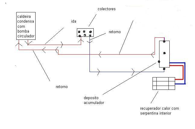

disseram-me que o meu aquecimento(pr hidraulico) gastava muito gás pq a bomba circuladora não debitava o caudal suficiente(cerca de 1300 lts/hora) quando deveria ser 2200?! a hipótese seria colocar mais uma bomba circuladora?! neste momento está(irá) trabalhar com a caldeira condensação a gás e passando o retorno no depósito do recuperador. é viável e possível aplicar outra bomba circuladora no sistema? onde a colocaria, no retorno depois de passar pelo deposito do recuperador? ou não faz sentido debitar mais caudal devido ao consumo de gás? gostaria de ter a vossa ajuda. obrigado
