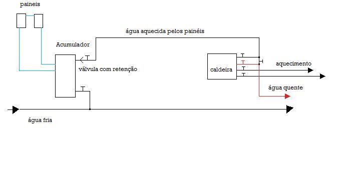

Mensagem por solsombra »
boas,
vamos lá a ver se fica esclarecido.
paineis sol 2.jpg (16.48 KiB) Visto 8790 vezes
solsombra

Mensagem por fightes2010 »
então as ligações que estão feitas na minha caldeira não estão em comformidade, conforme o anexo que enviei, corecto?
boas,
se eu consigo perceber o esquema que fez..., no seu caso parece que a 2ª serpentina do acumulador está a ser usada para aquecer a água do acumulador, quando liga o aquecimento. será?

a saida do aquecimento da caldeira (letra b), não vai para os radiadores, vai para o acumulador (letra b1);
daí a minha dúvida persiste, estou a aqueçer a agua do acumulador, quando este tem temperatura inferior a 80º? que é a temperatura que está programada para sair da caldeira a gasoleo?

o esquema apresentado está bem ligado, mas a energia solar só aquece o acumulador para aguas sanitárias nada mais.
no esquema apresentado existem 3 circuitos
1º colectores x serpentina do acumulador
2º aguas quentes sanitárias x caldeira x consumo
3º aquecimento central caldeira x radiadores
para utilizar o deposito aquecido com energia solar teria o retorno que entra na caldeira entrar numa outra serpentina do acumulador e por sua vez sair do acumulador e entrar no retorno da caldeira ( o objectivo será fazer o pré aquecimento do circuito do aquecimento central)
imagine que o aquecimento central está a funcionar a agua sai da caldeira a 70º vai ao radiadores perde temperatura e volta a entrar na caldeira (30º 40º depende da temperatura dissipada) para ser aquecida novamente.
imagine que no deposito tem agua a 60º, o retorno em vez de entrar na caldeira aos tais 30º ou 40º vai passar no acumulador e já vai entrar na caldeira a 50º por ex, e a caldeira só já vai aquecer o que faltar para os 70º que é a temperatura de saída para o aquecimento.
obviamente que tem de haver um sistema que controle uma válvula de 3 vias que em função da temperatura do retorno e da temperatura do deposito vá encaminhar a agua do aquecimento central ou directamente á caldeira ou primeiro passar no acumulador.
obviamente que quando a agua do acumulador baixar por ex dos 45º o circuito do aquecimento central já não pode passar no acumulador porque iria ficar sem agua quente para os banhos o que iria obrigar a caldeira a aquecer essa agua e seria um desperdício.
