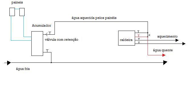

ai vai o esq
Painel solar.pdf
ai vai um resumo do esquema.
(56.52 KiB) Transferido 4600 vezes
uema
a minha dúvida é se não existe uma alternativa de o aquecimento não passar pelo acumulador e sim ir directo aos radidadores, pois assim penso que estou a aquecer a agua do acumulador, pois regra geral , nesta altura não passa dos 20-30º, e a caldeira envia a água a 80º.
paineis sol 2.jpg (16.48 KiB) Visto 8792 vezes
solsombra

então as ligações que estão feitas na minha caldeira não estão em comformidade, conforme o anexo que enviei, corecto?

boas,
se eu consigo perceber o esquema que fez..., no seu caso parece que a 2ª serpentina do acumulador está a ser usada para aquecer a água do acumulador, quando liga o aquecimento. será?
solsombra

ora bem, a ver se explico:
a saida do aquecimento da caldeira (letra b), não vai para os radiadores, vai para o acumulador (letra b1);
daí a minha dúvida persiste, estou a aqueçer a agua do acumulador, quando este tem temperatura inferior a 80º? que é a temperatura que está programada para sair da caldeira a gasoleo?
Re: aquecimento aqs+aquecimento
Enviado: quinta nov 25, 2010 12:04 am
por solsombra
boas,
exactamente!
solsombra
