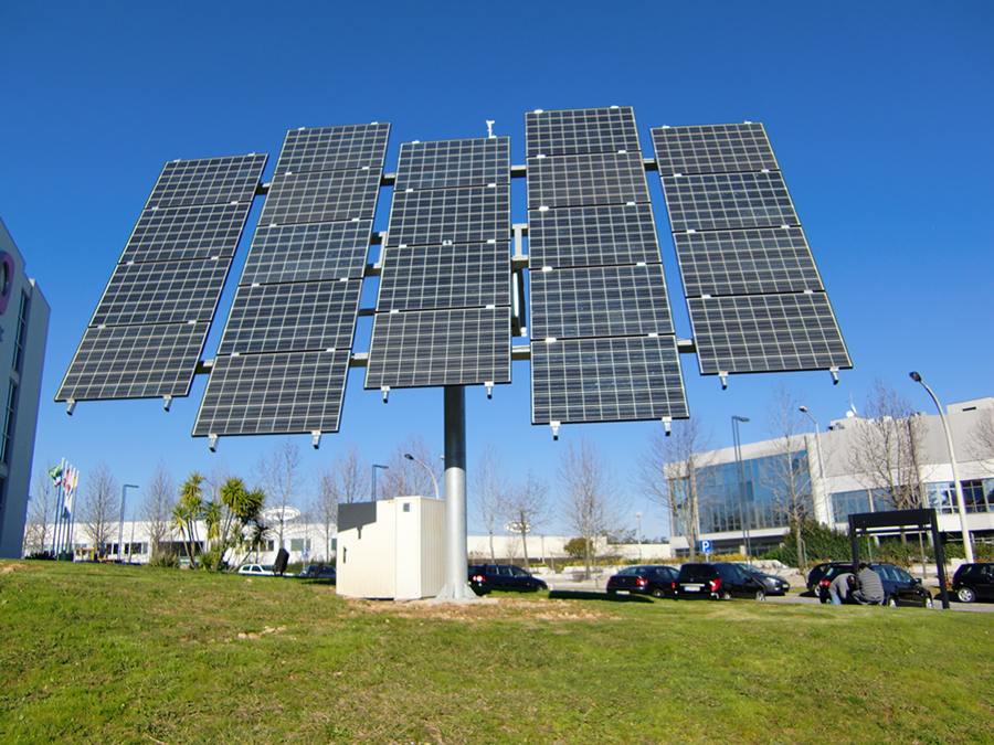

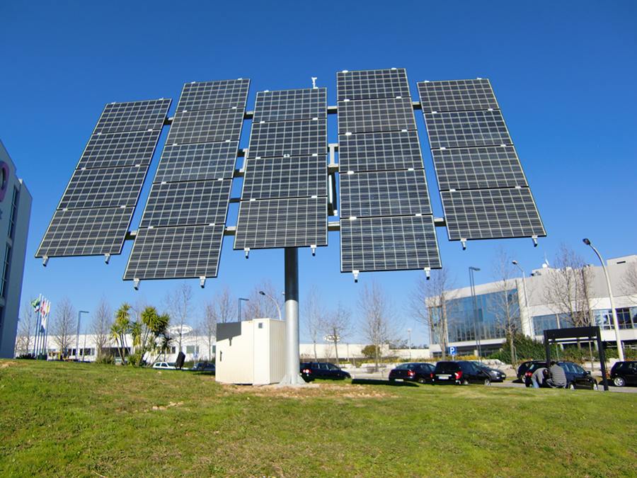

nestas propostas e em relação ao seguidor, o unico que faz guiagem por luminosidade é o degger 5000nt, e será sem duvida o melhor, tem aí um que até é necessário andar com posição de inverno, verão e primavera, ou seja é do pior que há, os outros guiam-se por dados astronomicos.
há que ter em atenção que na montagem dos paineis em seguidor deveria ser salvaguardada uma distancia entre linhas de paineis para que a força exercida pelo vento possa ser dissipada, se forem colocados todos juntinho os kn de força exercida pelo vento sera muito maior e as possiveis consequencias também. ha instaladores/empresas que montam tudo certinho e alinhadinho, claro fica-lhes mais barato em perfis e até dizem eles que fica mais bonito.
a degerenergie refere um espaçamento de 2 mm entre os módulos. os próprios parafusos já dão esse espaço.
- Mensagens: 3322
- Localização: Região norte
Re: Qual a melhor configuração para uma MP 3.45 com Seguidor
é esta distancia a que me refiro (etre uma coluna e outra de modulos) para que o vento passe facilmente.
se o trabalho for bem feito é assim que deve ficar, caso contrario é um erro grave.
gpn
- Mensagens: 19
- Registado: terça fev 23, 2010 2:57 pm
pnunes Escreveu:é esta distancia a que me refiro (etre uma coluna e outra de modulos) para que o vento passe facilmente.
uma das imagem do site da deger.
o espaçamento entre módulos deve depender da marca. a estrutura de cada seguidor deve estar preparada para suportar a força imposta pelo vento para uma determinada área. algumas pessoas aumentam a área colocando mais módulos ultrapassando os valores do fabricante.
penso que o maior fabricante de seguidores do mundo deve ter feito estudos com tunel de vento e mecânica de fluidos.
- Mensagens: 3322
então força façam todos assim... podem sempre depois telefonar para o fabricante de seguidores a dizer que a estrutura empenou ou caiu!!!
também é verdade que com eles assim juntinhos a estrutura fica mais barata, leva menos perfis!!!
por experiencia registada, em situação de forte vento uma estrutura de cada tipo instalada a escassos metros, uma quase não sofreu danos a outra foi-se...
