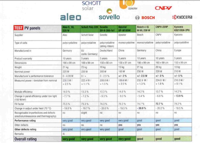

Mensagens: 176
Registado: segunda set 07, 2009 2:50 pm
Re: Orçamentos para análise!
Mensagem por Bubas »
patalhetas Escreveu:
os painéis sovello, na primeira opção, estão caros porque são de excelente qualidade.
olha que não sei se será bem assim, não consigo afirmar a 100% mas parece-me que as celulas são chinesas, e com isto não quero dizer que a qualidade seja inferior por isso, mas logo o custo de produção fica equiparada com as restantes marcas.
depois temos 4 modulos a menos e quase 4 mil euros a mais ...... por muito que os sovellos fossem superiores nunca mais conseguia rentabilizar no mesmo espaço de tempo em relação a evergren, a da minha escolha.
boas ,
eu apenas mencionei a qualidade/preço e não a sua escolha. volto a mencionar que, também optaria pelo orçamento da marca evergreen. quanto às células... quem garante a sua origem e qualidade ? testes, isso sim, temos dados .
fiquem bem,
bubas
