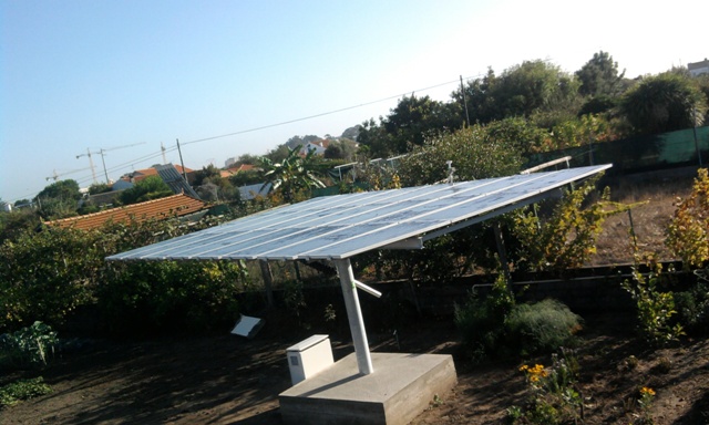

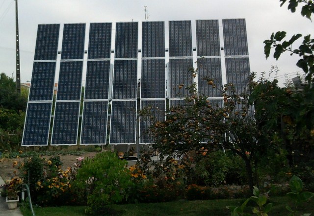

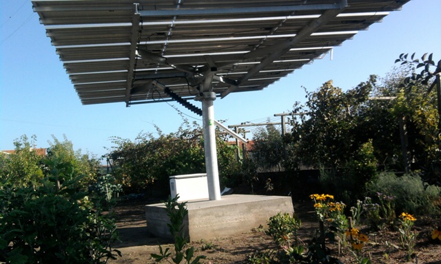

Bom aqui ponho então algumas fotos da minha Microproduão , ainda não está ligada á rede mas está para breve, pois a visturia já foi feita .

Boas Miko,
Sem duvida está espectacular, parabéns!
Gostei de ver esses 24 painéis da Luxor, pois não é muito comum ver em seguidor esse quantidade de paineis, mas para um Deger 5000NT não é problema algum.
Também me parece que não está sozinho, pois já tem companhia de outro seguidor lá ao fundo na direcção das gruas… ou será pura ilusão de optica...
Visto que já passou na inspecção e nem outra coisa seria de esperar, que venho depressa o dia da ligação à rede...
para aproveitar este Setembro que parece começar agora a ser promissor
espero que os meteorologistas não nos estejam a enganar...

Olá Miko!
Bom, pelo menos não está só na zona, pois parece-me que já tem um vizinho na Microprodução e com seguidor, ou é ilusão de óptica

Re: Fotos da minha Microprodução
Isso é um poste da EDP...lol.
Se seguires o fio, tens outro no meio das árvores...
por acaso parece mesmo um seguidor. mesmo ao pé do poste virado pro lado direito.
quantos mais melhor

Boas pessoal
Sim é um seguidor , é para o meu não se sentir sózinho
Tens aí já um trabalho de limpeza para fazeres nos painéis
A nossa zona (Aveiro) está em grande... Em renováveis
Vou ter de limpar os painéis?
Porque?
O pó também faz sombra...
Podem-me dar uma dica como posso fazer essa limpesa ?
Tenho algum receio .
de preferencia com os paineis frios. ou seja de manha cedo ou junto a noite, umas mangueirdas de agua para cima deles , esfregona , e tándar.Miko Escreveu:Podem-me dar uma dica como posso fazer essa limpesa ?
A produzir acima dos 4200W/h
Olá boa noite a todos!
Penso que em relação a seguidores é de optar pela extensão do mastro e embutir o cepo de betão no terreno. O cepo do meu seguidor está cerca de 40 cm abaixo do nivel do solo e a parte mais baixa do painel a cerca de 2m de altura. Esteticamente fica melhor. O preço foi o mesmo depois de negociado.
É só uma opinião.
