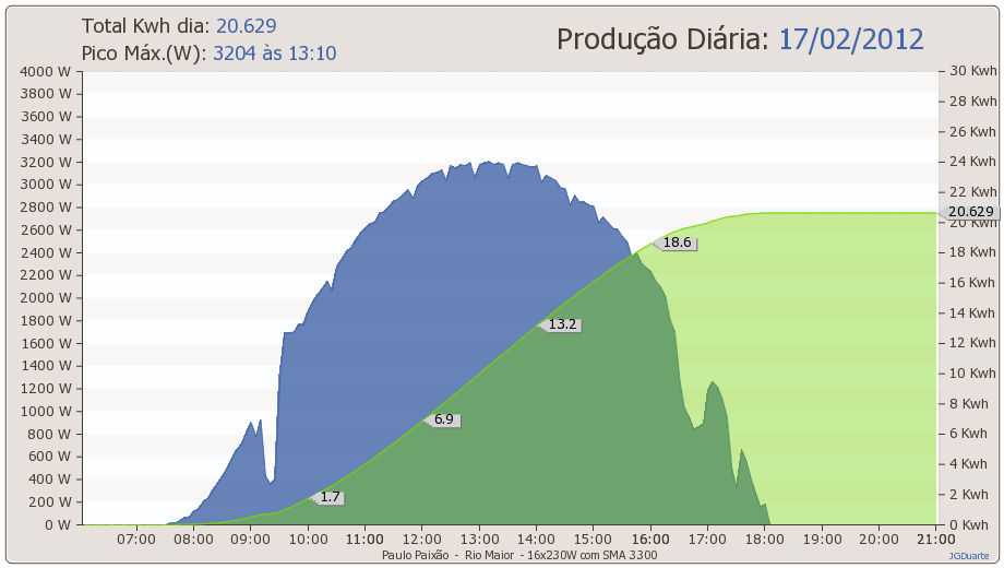

Re: Monitorização de sistema SMA3300
Como o log é de 5 em 5 minutos, o gráfico fica um pouco "ratado".
