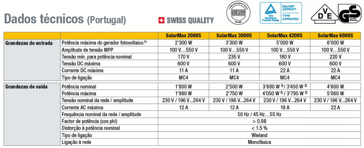

O SolarMax 4200S tem duas versões para Portugal, uma com potência nominal 3,45 ou com 3,68.
Ver o folheto em Português http://www.solarmax.com/pub/index.php?t ... =downloads
Fica um snapshot. Cmps,
