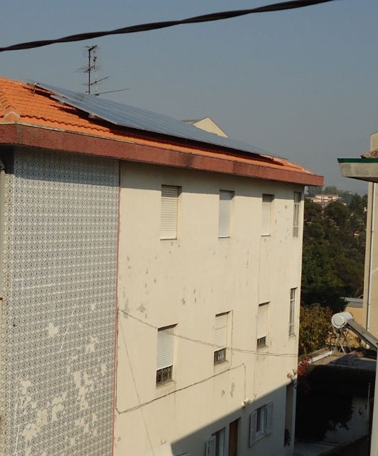

A instalação é na cidade do Porto, juntinho ao Dragão. Quanto a inclinação, é a do telhado, a olhómetro, uns 25 a 30 graus. Junto uma foto para ficarem com uma ideia.

só um aparte, a inclinação assim a "olhometro" ehehe não deve chegar aos 25G !! é pena pois agora nesta altura do ano faz imensa falta, tal como o sol eheheheh
Boa sorte e muitos watts de energia.
