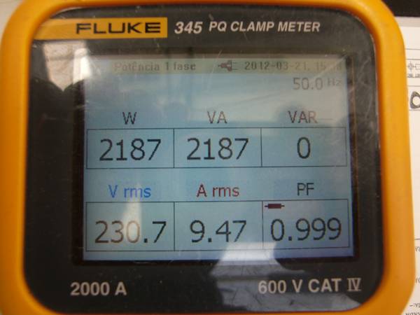

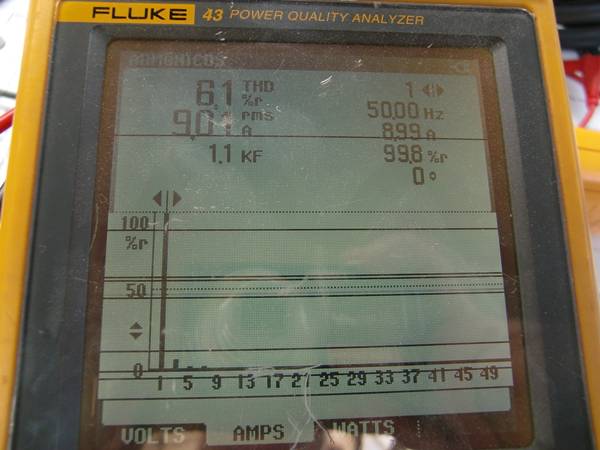

Então cá vai o resultado de alguns testes feitos ao inversor Powerstar W7 3000w (do Esteves).
Que resumindo parecem aceitaveis para a relação qualidade preço.
Valores de saida(tensão,corrente e potencia)
Taxa de distorção THD

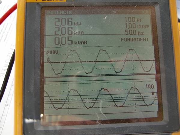

Formas de onda de corrente e de tensão

O ensaio foi feito a cerca de 80% da carga com carga resistiva, naturalmente com mistura de cargas indutivas os valores serão menos atraentes...
cerca de 102Adc na entrada a 25volt o que dá cerca de 2550W, assim sendo apresenta uma eficiencia de cerca 86% !!! o fabricante diz que deve estar acima dos 80% outro diz 88% !!!
De salientar que o inversor tem um modo Powersaver auto que apalpa a carga e quando esta for superior a ceca de 25w activa a saida, o consumo neste modo será em média metade do valor de powersaver off que é de 3,7A.
A taxa de distorção não é das melhores mas como disse olhando a qualidade preço parece-me aceitavel.
A forma de onda na saída está muito proximo do bom não sendo otima, não será por aí que os equipamentos a ligar lá se vão estragar.

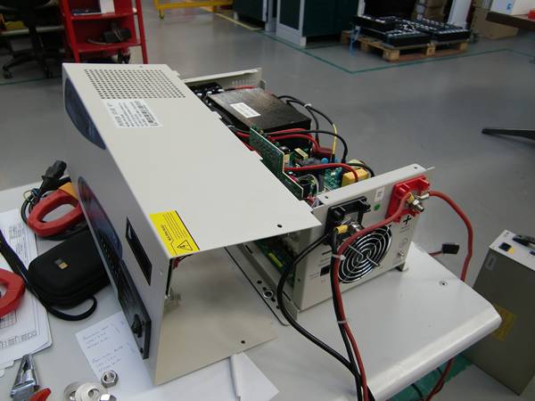

Aspeto geral do inversor
Preparação das ligações

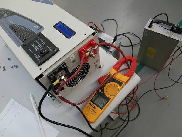

Mediada de corrente entrada sem carga na saída

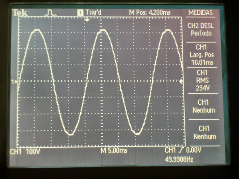

Re: Ajuda para o inversor W7 Power Star

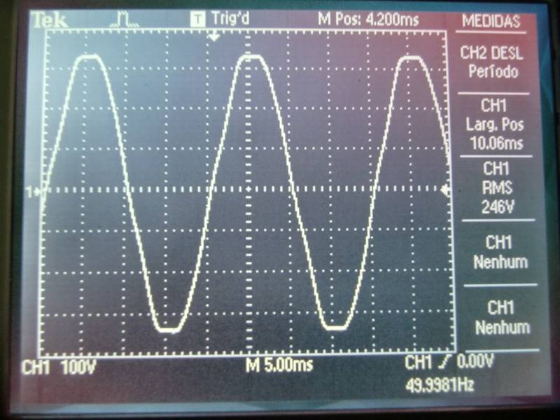

O inversor de 4000W/24V com display apresenta praticamente as mesmas carateristicas.
De slientar que quando está com carga mais forte (mistura de varias cargas, motor MLR, frigorifico, e a mais forte uma resistencia de aquecimento de agua da MLR) , começa a distorcer piorando as carateristicas, mas isso será mais ou menos em todos, sendo logicamente uns piores que outros.
deixo o registo:
com carga de 400w aprox.
Inv. com 400W.JPG (55.08 KiB) Visto 14678 vezes

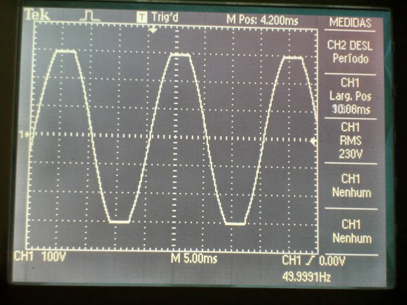

Forma de onda rede EDP
Com carga de 2200W
Com carga de 2200W
Inv com 2200w.JPG (56.08 KiB) Visto 14678 vezes

Em relação ao consumo em vazio do inversor de 2000W presumo que seja o mesmo, estes inversores são muito parecidos, a partir de 4000w tem 2 transformadores mas a eletronica de potencia é a mesma.
Quando o consumo aumenta a eficiencia melhora, o que qure dizer que continua a ter um consumo residual mas não é a soma de mais esses 3,7A.
Quando o inversor está no modo "stand-by" que não é a mesma coisa que estar no modo ligado sem carga ele está a "apalpar" a saída, quando essa carga for superior ao valor selecionado por defeito pelo fabricante que é cerca de 25W ativa automaticamente a saida colocando permanentemente os 230V.
Em satand-by ele está a dar impulsos de tensão não permanentes na saida, nunca exprimentei esse modo porque pessoalmente não gosto, não tenho a certeza se o frigorigico que tenha alguma eletronica se vai portar bem.

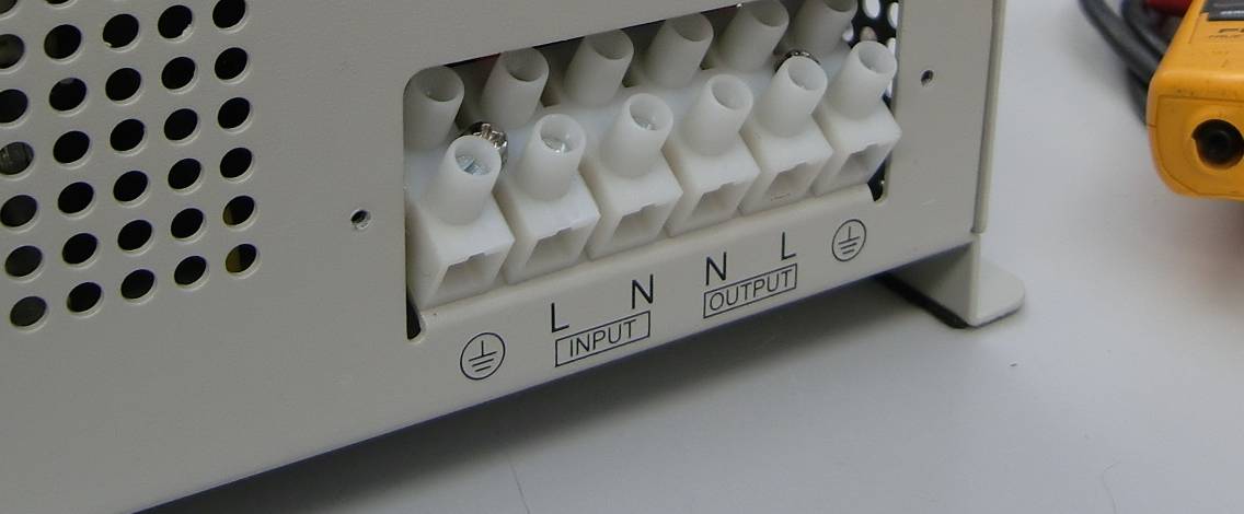

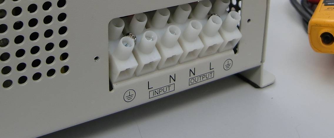

Boas, tenho também um aparelho desses, ou meu pai tem... e ele está com alguma dificuldade em perceber como se liga. Será que me podem ajudar?
Ora na parte das caixas de junção, onde diz, input e output... depois de ligado às baterias, o output não tem corrente, foi medido e não tem nada. o que tem corrente é o que diz input. Afinal aquilo é input e output de quê??
Alguem pode fazer-me um esquema, mesmo à mão, digitalizado, de como fazer as ligações correctamente? Ora ele, o meu pai, tem uns paineis, baterias e quase toda a casa já ligada a solar. Agora comprou este inversor por causa da onda pura, e por dar para ter mais coisas ligadas. Ele diz que já ligou a "casa" no input e que está tudo a funcionar. Mas acho estranho que seja no input e não no output. E não havendo corrente no output, o que se liga ali??
Obrigado desde já,
Tiago Vasconcelos
Input= entrada 230Vac Bypass, ou seja se pretender que o sistema continue a funcionar quando se esgota a energia proveniente do sistema solar.
Output= saida 230Vac saida que pode ser em modo inversor ou em bypass para as cargas
Este inversor aqui testado dá prioridade a rede de bypass, ou seja se estiver alimentado com 24V (solar) e 230V (rede) ele está por defeito com a saida direta da rede.
Precisa de um aparelho adicional para gerir automaticamente o bypass.
Já vi um sistema em que a pessoa dizia que o sistema nunca tinha falhado desde a instalação... pois não, estava pendurado na rede!!
Existe uma outra versão que dá prioridade ao 24V e só mete o bypass quando estes se esgotam.
Já agora fale um pouco desse sistema solar que tem, quantos paineis, que bateria utiliza etc...
Entrada 220Vac Rede e saida 230Vac cargas
