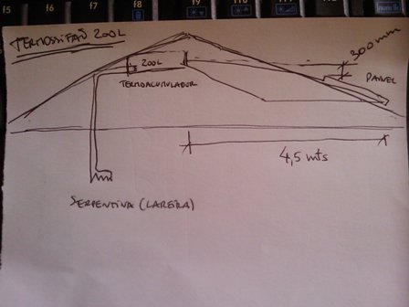

estou a montar o sistema AQS com painel solar no telhado e acumulador no interior do sótão (a cerca de 4 metros do painel) conforme foto abaixo.
o sistema é complementado com serpentina de lareira ligada ao acumulador (que está a funcionar bem).
quanto ao solar não funciona - o líquido não circula.
o que poderá ser? já alguém se deparou com tal?
é que não queria estar a colocar circulação forçada.

E tem bomba circuladora?
Sendo desses sistemas e com essa distancia não tem que levar uma?

Pode ser ar nos tubos que devem ser purgados. Não sei como estão montados os tubos mas devem manter uma inclinação, de preferencia, constante. Nada de subir e depois descer para tornar a subir. Pode ter trocado as ligações e meter a entrada no cilindro por baixo e a saida por cima (o correto é ao contrario).
Se a temperatura do acumulador for superior ao dos paineis é normal que a água não circule.
De repente é o que me ocorre que poderá ter acontecido...

o acumulador está na horizonal e a entrada e saida são sensivelmente ao mesmo nível.
os tubos foram purgados.
já pensei baixar mais o painel mas aí vou aumentar ainda mais a distância.. será da distância?

Duvido. Quanto muito os tubos demasiado finos. Antes de tentar isso certefique-se dos pontos que referi. A entrada e saida ao mesmo nivel deixa-me duvidas. Será mesmo as ligações para solar ou anda para aí invenções?hermski Escreveu:o acumulador está na horizonal e a entrada e saida são sensivelmente ao mesmo nível.

Mantenho o que disse na minha primeira intervenção. Após análise mais atenta da foto diga-me uma coisa. Os 300mm são do topo do painel até onde no cilindro? Como obteu essa medidda?

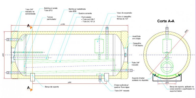

aenxo esquema do termoacumulador..
os 30cm são desde o a entrada da água no acumulador à parte superior do painel.

Era importante que assinalasse onde estão feitas as ligaões, da água, entrada e saida e dos paineis entrada e saida também.
Esse sistema já esteve a funcionar? Não estará alguma valvula de retenção no circuito primário a oferecer resistência à circulação ou montada ao contrário? Neste circuito não pode haver valvulas que impeçam a circulação.
Diz que os 30 cm são desde a entrada de água ao painel!!! Nota que o tubo que leva o fluido solar a entrar no acumulador deve ir sempre a subir até ao mesmo e entrar na ligação do permutador que está mais acima.

Ainda digo outra, acho esse acumulador «estranho», não sei, a serpentina....
