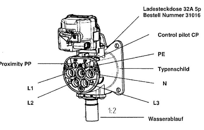

Tenho uma dúvida: as fichas mennekes de 7 pins dos mobi-e dá para carregar as motos? Alguem tem esquema/site com o esquema de ligação?

Até pode dar, tem que arranjar a respetiva ficha macho compativel e depois terá que ter o circuito que detete o veiculo para a situação de menor potencia (13A), mas o melhor é utilizar o modo 2, quase em todos o postos tem modo 2 e modo3XiRiPi Escreveu:Viva!
para implementar o circuito de deteção do veiculo pode consultar a norma internacional IEC 61851-1 de 2010

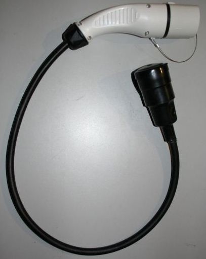

Fui ver o tal site e aparece isto:
Parece ser bem simples, mas olhando para isto, só pode estar dentro da "pistola" o tal circuito para permitir a utilização destas tomadas de 7 pinos. Até parece que basta fazer como nas trifásicas - aproveitam-se apenas os fios terra, neutro e fase - e depois está pronto a usar. Será?
Por outro lado, se não houver esse "circuito" dentro da pistola, não se justificam os cento e tal euros
. Circuitozinho misterioso esse...
