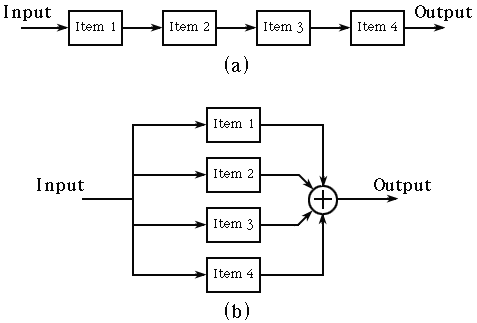

Boas ppl abri esse topico a fim de saber a melhor maneira de ligar baterias em paralelo ?
1- de bateria a bateria
2- modo inverso de de uma ponta sai o negativo e da outra o positivo ?
3- sera exemplo de 5 baterias . (nao encontrei fo imagem)
liga se em paralelo 2 baterias de cada ponta e depois na 3 bateria é que sai os fios para o controlador ?
ou sera que ao fim ao cabo é tudo mesma coisa ?
Por muitos sites que li muitos referem se no 2 exemplo.

A única maneira que realmente faz diferença, e isto se o cabo for mais fino que o ideal é ligar em estrela: 2 cabos de cada bateria até ao inversor.
Isto porque a corrente nos cabos não varia consoante a distância ao inversor.
A terceira maneira também ajuda um bocadinho pois a corrente é tirada no ponto médio do cabo.
Em todos esses exemplos das imagens, o bocado de cabo da bateria mais longe do inversor tem menos corrente que o mais perto.
No 1º exemplo, no cabo entre as as 2 bateria circula metade da corrente do cabo da última bateria para o inversor.
No 2º exemplo, da 4ª bateria para a 3ª circula 1/4 da corrente, da 3ª para a 2ª 2/4=1/2 da corrente, da 2ª para a 1ª 3/4 da corrente e da 1ª para o inversor a totalidade da corrente.
Isto assumindo baterias iguais. Se a resistência interna das baterias variar, isso também afeta a distribuição das correntes.

No que toca a ligações, o que aí tens é tudo o mesmo.
Na prática, pode ser melhor tirar os fios de entrada/saída dum ponto intermédio, para distribuir melhor a corrente. Simplificando: se as ligações entre baterias forem bem mais curtas e mais grossas do que as ligações que saiem, é irrelevante de onde saiem as ligações.

Na minha opinião, quanto mais curtos e grossos forem melhor e da mesma medida, tanto de bateria a bateria como para o inverter. (para o inverter se forem mais grossos que os das batearias melhor)
PS: Em cargas pesadas faz a diferença.

Na minha opinião faria a instalação como a da imagem b).., poderá utilizar cabo de capacidade mais reduzida, mas sempre dentro dos parametros de segurança, dada a ligação em paralelo e individual de cada bateria.
Caso não tenha cabo c capacidade suficiente, ligue 2 ou 3 tb em paralelo até atingir a capacidade necessária.
Claro que não é aconselhável misturar capacidades, mas todos nós mais cedo ou mais tarde lá fazemos um "encherto" ou outro ;)

Ligação em paralelo ideal ( na minha opinião)

Claro baterias em paralelo, negativo e negativo, e positivo e positivo, em
todas.....
A bateria com mais amperagem fica como a primeira ligada ao inversor,
seguidas pelas outras.....
Cabo de 35mm2 entre baterias seria o ideal, e de baterias ao inversor,
cabo tb 35mm2, dá bem para a carga de um inversor média alta potência.
E para sobretudo não ter perdas por efeito joule.
Baterias ligadas em paralelo, são como se fosse uma única bateria.
Portanto cabos quanto maior calibre e curtos melhor,
Para ter menor diferença de estabilização de cargas entre baterias .
