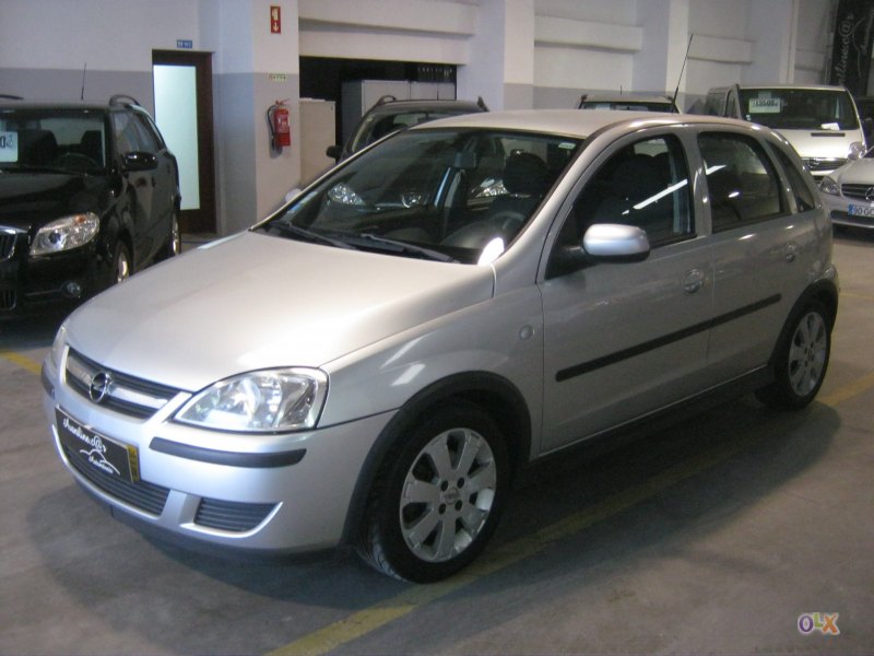

Eu tenho um Opel Corsa C 1.3 CDTi de 2004 e estou a idealizar um projecto exequível...
A minha ideia seria por as rodas traseiras como rodas motrizes, e para além disso, não queria reduzir a potência da motorização, mantendo a potência igual ou superior a 70 Cavalos...
A minha ideia era colocar dois motores para o efeito.
Como o meu conhecimento é curto, tenho algumas dúvidas...
Poderiam ajudar-me?
