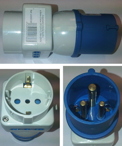

boas pessoal masi uma vez, uma duvida, como e que tenho acesso aos pontos de carga que se encontra na rua com a minha scooter que tem o carregador que é externo se dá para o colucar no interior para fazer uso destes pontos de carregamento na rua?!

Depende, se for nos Mobi.e tens de te inscrever no site e pedir o cartão. Se for nos pontos angariados pelo pessoal depende das condições de cada um. Vê no electromaps.

Quanto aos postos da rede Mobi.E, terás que passar no portal http://www.mobie.pt e pedir para aderir (https://www.mobie.pt/como-aderir). Precisarás da fatura ou documento que comprove a aquisição da mota e depois é esperar que eles continuem a fornecer cartões...
Entretanto, será preciso comprares um adaptador de 3 pinos deste género. Podes contactar o user zointz ou então dar uma vista de olhos pelas lojas de material elétrico.
