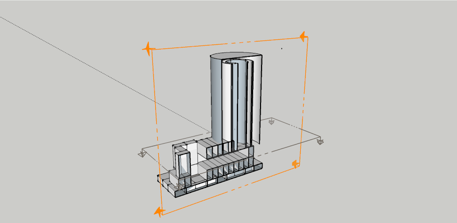

Basicamente é um tipo especifico de queimador de lenha que teve por objectivo de design o aproveitamento máximo da energia gerada pela queima da madeira.

- um banco térmico -> armazena o calor da exaustão para radiação lenta.

E aqui fica a galeria do que estou a construir:
https://picasaweb.google.com/112030274594483704018/RMH
nesse caso a ideia é instalar um classico sistema de open vent para AQS:

Este 'prototipo' foi construído subvertendo o conceito do rocket dado que não dispõe de um alimentador vertical.
Isto seria um rocket, o da foto tem uma camara de combustão fechada como uma lareira moderna. E foi aqui que os intervenientes divergiram. O meu colega potenciou que a admissão poderia ser mais pequena, do género de tantas que tínhamos visto em recuperadores convencionais. E como este foi construído em casa dele, seguimos a sua ideia, cientes que mais tarde poderíamos ter de aumentar a admissão. No entanto assim que fizemos o teste de queima verificamos que de facto a admissão era insuficiente, e o secador entrou para o demonstrar. Depois de alguns minutos a queimar bem e de a chaminé estar quente, a admissão instalada per si já suportava a combustão, se bem que bastante constrangida.
Na documentação dos rockets referem que o ponto de estrangulamento deve ser no espaço à saída da câmara de combustão e não na admissão.

Na época tinha um colega que estava a remodelar a casa e apresentei-lhe o conceito do rocket. Sendo ele um experimentalista de cerne, arrancamos com um piloto no alpendre com algum material que se adquiriu para o efeito. O radiador rapido seria um cilindro metalico de sucata, que posteriormente foi trocado por um tanque de ar comprimido. O banco termico seria encaixotado para se poder trabalhar dentro dos constrangimentos de uma sala convencional, de modo a ser depois estofado e apresentado ao comum mortal como um sofá.
E aqui começamos a ver onde a coisa foi parar... bem longe do conceito RMH:

Na primeira queima, fumo é normal, até porque a tinta do radiador rapido tinha de cozer/queimar, não obstante o Imagem que já não é de todo um rocket mass heater, mas um hibrido, sofria de alguns problemas, deixo aqui alguns:
  • admissão insuficiente
  • camara de combustão transitou do tunel para a caixa de alimentação

A serpentina foi instalada no heat rizer, que é nada mais do que a chaminé pequenina que fica dentro do radiador rapido e portanto ambos os tubos entram por baixo, o que elimina a possibilidade de termossifão dado que não dá para meter um sangrador no ponto mais quente do circuito...
