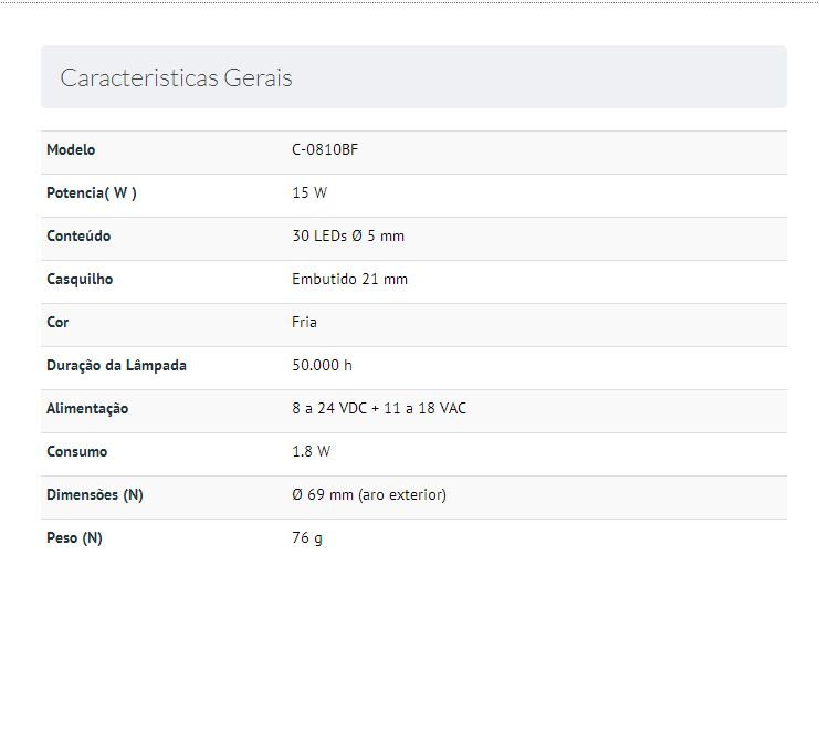

- Mensagens: 4093
Re: Projecto para 80w
As Características da maior parte das lãmpadas que tenho em casa a 12v.
- Lampadas leds.JPG (41.8 KiB) Visto 10207 vezes
- Mensagens: 2207
- Localização: Valongo
Se colocar as lâmpadas de 12v basta comprar o painel correcto? As baterias já as tenho!
